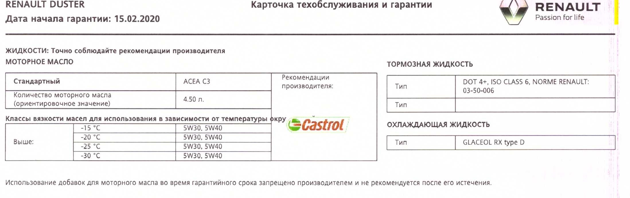

Сообщение от Modigar
В последней документации Рено вроде разрешило С3 лить
Не в качестве пруфа, Боже упаси, а просто для себя - можно глянуть где это написано?

Grundel, да где-то тут на форуме пользователи 109 дизеля выкладывали мануал.
Я особо не запоминал, мне с моим 90 лс эта информация не актуальна.

Я тоже где-то читал об этом, но первоисточник найти не могу. А интересно

Из гарантии

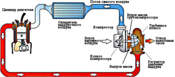

Сообщение от Grundel
Неизношенный двигатель с какого банана должен дожигать масло в сажевом фильтре?
Через турбину может попадать масло в сажевый?

Сообщение от Accel
Почему нет? И в ту и в другую сторону может кидать. В сторону впуска конечно в большей степени.
И через впуск и через выпуск в конце концов попадает масло в сажевый. Значит полнозольное масло может прикончить сажевый на исправном двигателе. Я предпочитаю использовать масло ELF RN720, но менять его 5-6 т.км. На самом деле, не так уж сильно это бьет по карману.

Сообщение от Accel
Сколько грамм угорает от замены до замены?
При угорании 200 гр (а это довольно много и сильно заметно по щупу) разница в массе сажи будет у RN720 1.6гр, у полнозольника 3 гр.
Казалось бы разница почти в 2 раза, но относительно того, сколько от сгорания топлива получается сажи, то она ничтожна.
По сведениям из инета, на 500км пути скапливается сажи около 30гр, за 10000 км, сажи от топлива будет 600гр, и эти дополнительные 1,4 го от масла, просто смех.
