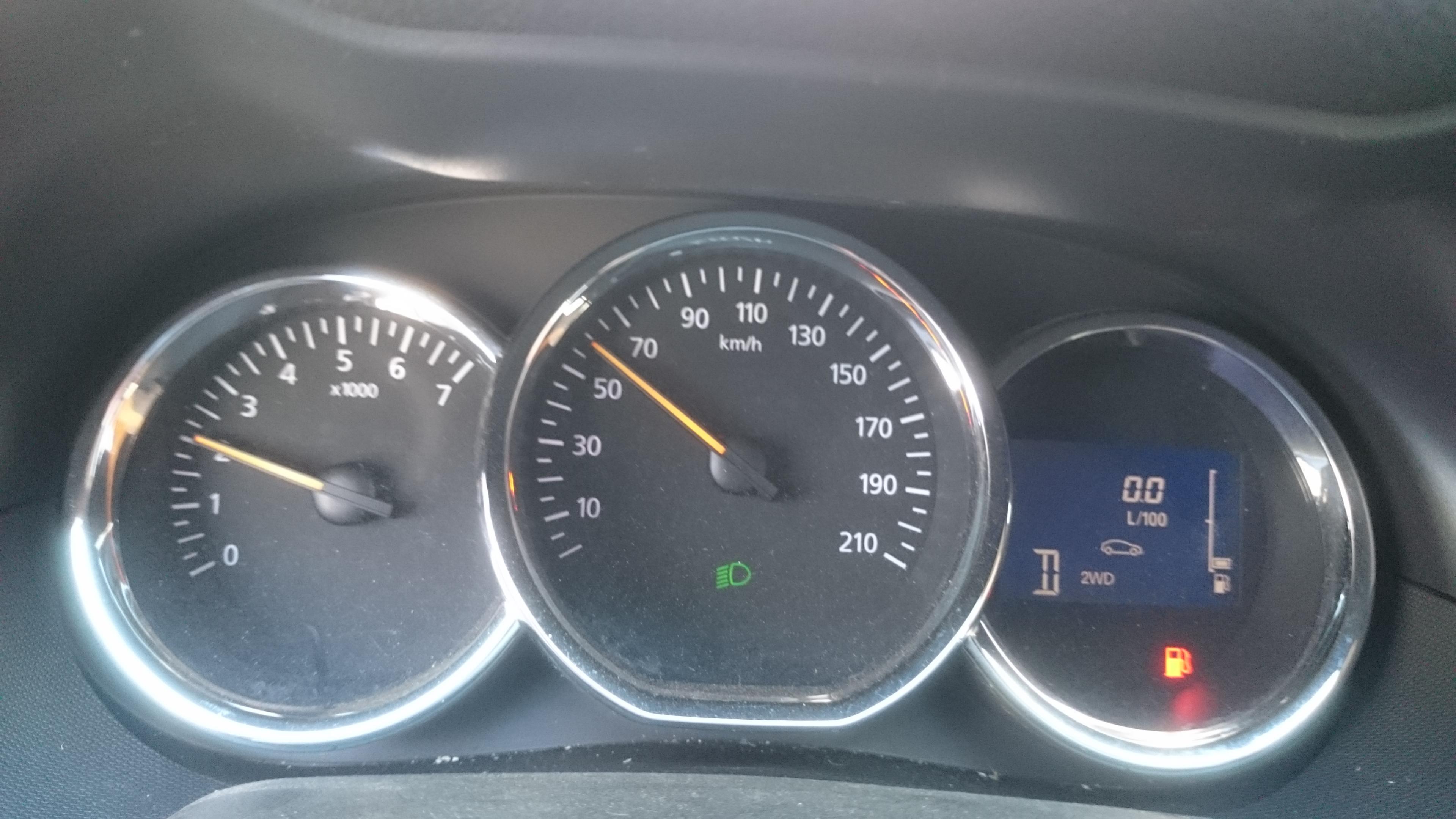

OLENEVOD
Регистрация: 16.03.2014
Сообщений: 628
3 мес. 3 нед. 4 д. 9 ч. 15 мин. 27 сек.
807
Был(а): 28 апр 2025 12:42
Имя: СЕРГЕЙ
Адрес: Москва-Саранск
Re: Privilege, 2.o, АКПП, 4x4, чёрная жемчужина, рестайлинг 2015.
Вот он нолик...ногу с газа убрал..специально сфоткал...

85
Ty160
Злыдня
Регистрация: 21.02.2012
Сообщений: 457
6 мес. 4 нед. 3 ч. 8 мин. 48 сек.
656
Был(а): 23 окт 2023 01:10
Адрес: Москва, Лефортово
Автомобиль: Duster 4х4; 2.0 AKПП
andimorgan
...Так что нуля не бывает ни когда!
Позвольте с Вами не согласиться.
В чиптюнинге не нуждаюсь.
Ty160
Отправить личное сообщение для Ty160
Найти ещё сообщения от Ty160

Ty160
Позволю! Не соглашайтесь!
Докажите!
---------- Добавлено в 13:48 ---------- Предыдущее написано было в 13:48 ----------
OLENEVOD
Вложение 117845
А у меня нет нолика! И что?
И даже прочерки в расходе, на приборке не появляются!
Нет там ни какой системы старт-стоп. (назову ее так). А комп чо угодно может показывать. Мой, показывает расход.
Гендерный узурпатор!

bubba
Читатель
Регистрация: 21.02.2013
Сообщений: 4,205
1 г. 5 мес. 1 нед. 2 д. 23 ч. 2 мин. 37 сек.
5555
Был(а): 13 апр 2025 23:45
Адрес: Резиновая
andimorgan
После прошивки ноль и пропал!
andimorgan
... А комп чо угодно может показывать. Мой, показывает расход.
Т.е. вы сказали, что у вас был ноль ДО прошивки, после ноль пропал, и теперь вы всем доказываете, что у них комп показывает хрень, а у вас расход? Странно это как-то... Вы бы прошивальщика спросили, как в анекдоте "у всех мужиков яйца холодные, а у моего тёплые")))
Прошивка то чья? Будем знать, кто для увеличения отзыва педальки тупо в космос льёт бенз на пхх...
И вообще причём здесь система старт-стоп? Вам же объясняли, когда
инерция автомобиля крутит двигатель
через трансмиссию, бензин не нужен от слова совсем, тем более заслонка открыта еле-еле (педаль отпущена), бензин хоть лей - не сгорит без воздуха... Тока шлаки в цилиндрах откладывать...

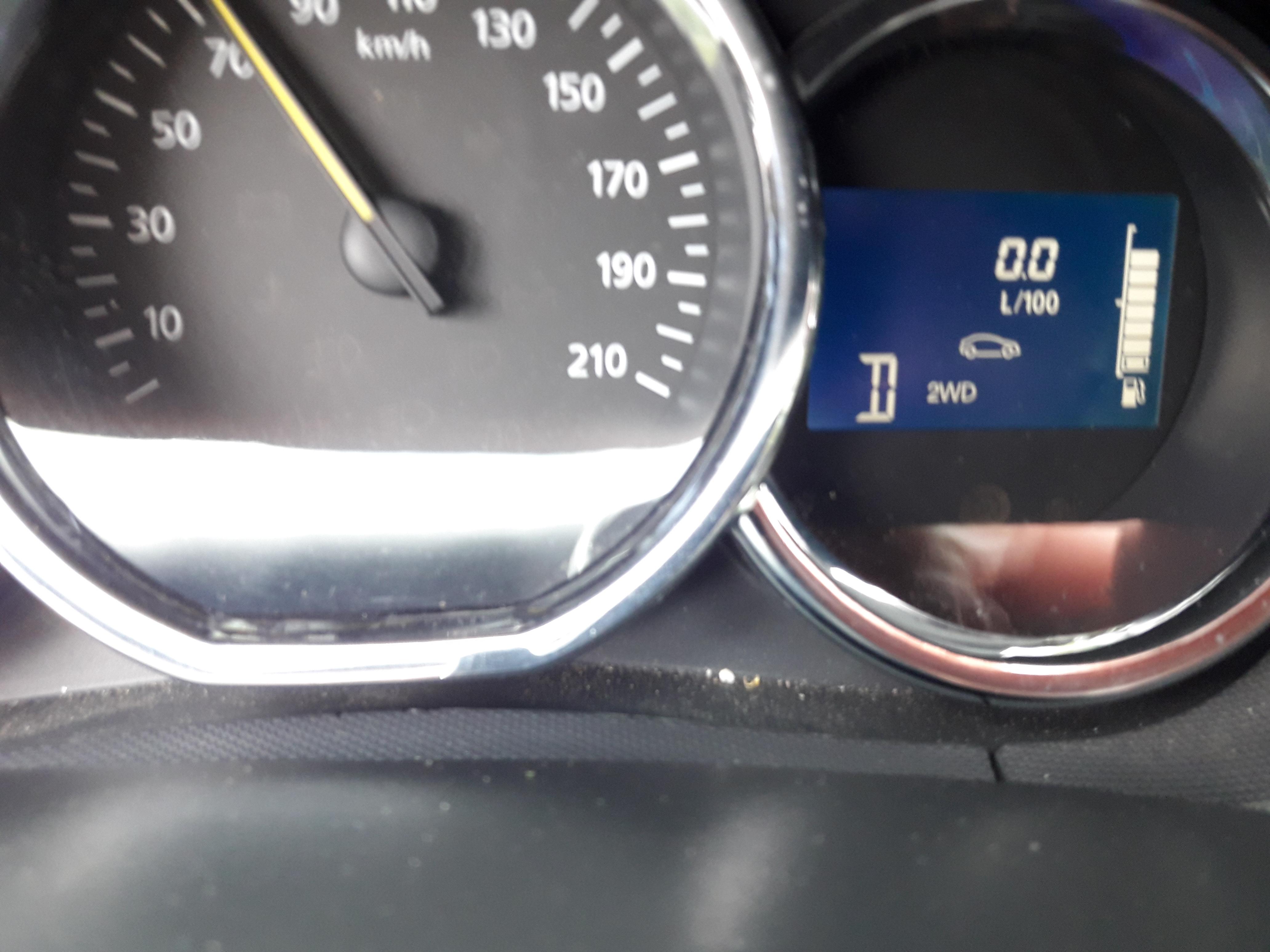

Ty160
Злыдня
Сообщений: 457
656
andimorgan
Докажите!
Дык вот же, выложил фотоматериал, подтверждающий строжайшую диету пепелаца в движении.
