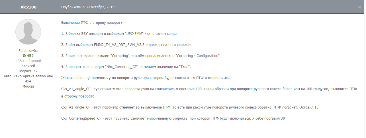

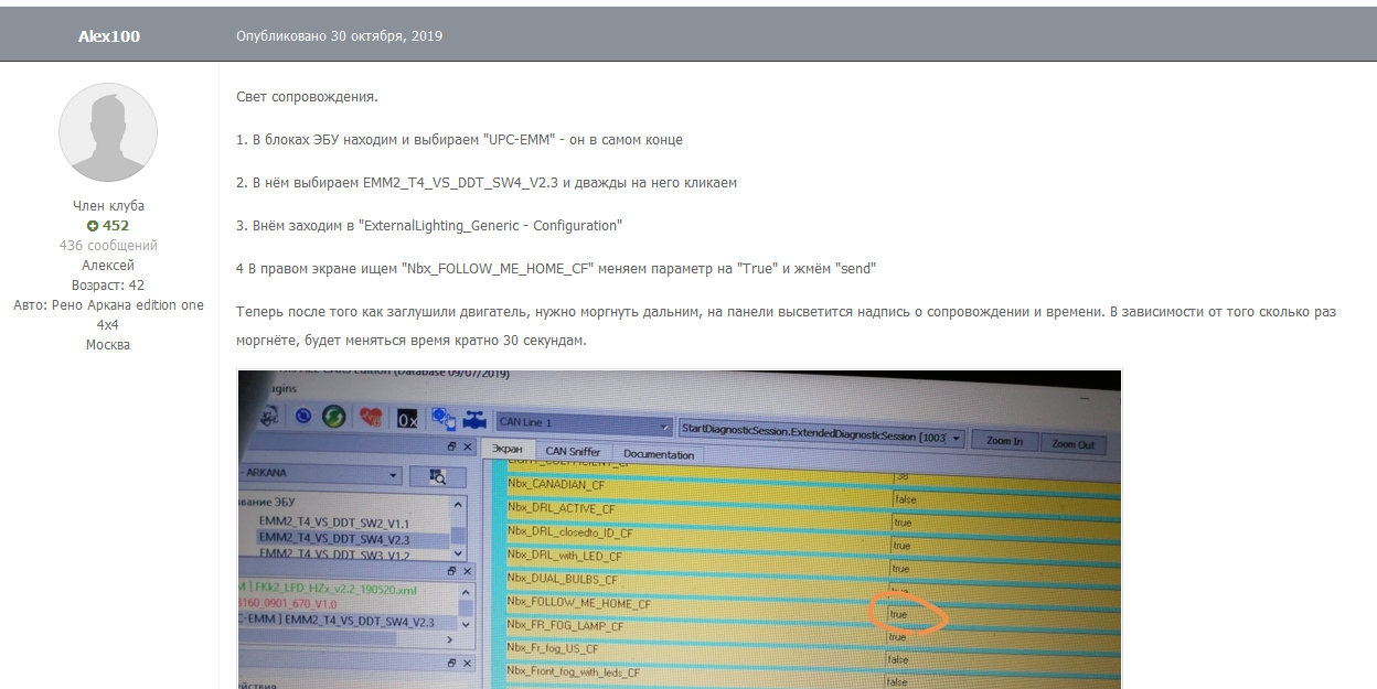

благодаря инфе с форума по аркане и другим продвинутым блогерам активировал:
1) отображение часов и температуры окружающего воздуха на бортовом компе + включил задние дхо тыц
2) задействовал проводы домой дальним светом
3) подсветку птф в сторону поворота
4) мигание аварийкой при экстренном торможении и аварии уже были активны
5) нашел как отключить писк о непристегнутом ремне (пока пусть пищит )
6) переключил работу климата на 3-й пояс (умеренный), был жаркий.

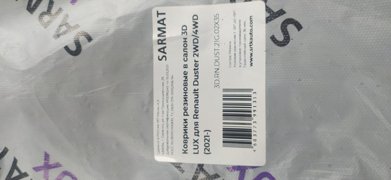

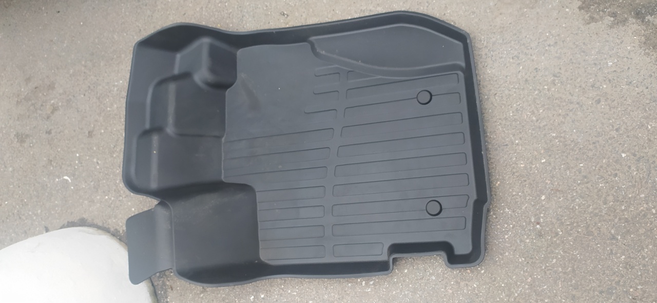

Наконец-то добрался до ковриков))) Купил комплект в салон от СРТК. Цена вопроса 2600 р
Встали по местам как влитые)) Правда пока поставил только передние, салон разложен и к задним местам не подобраться.
Маловато под педалями закрывают.

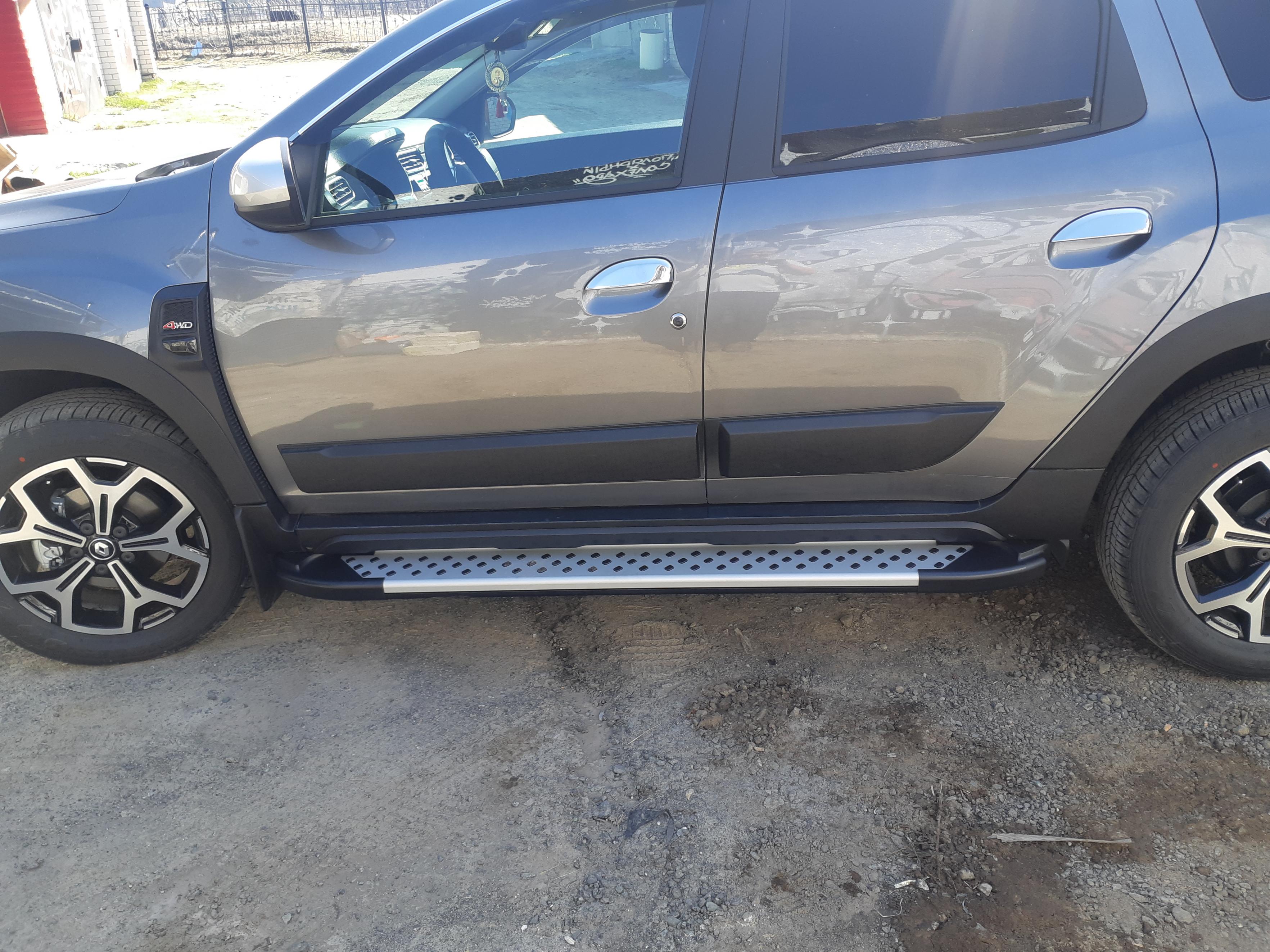

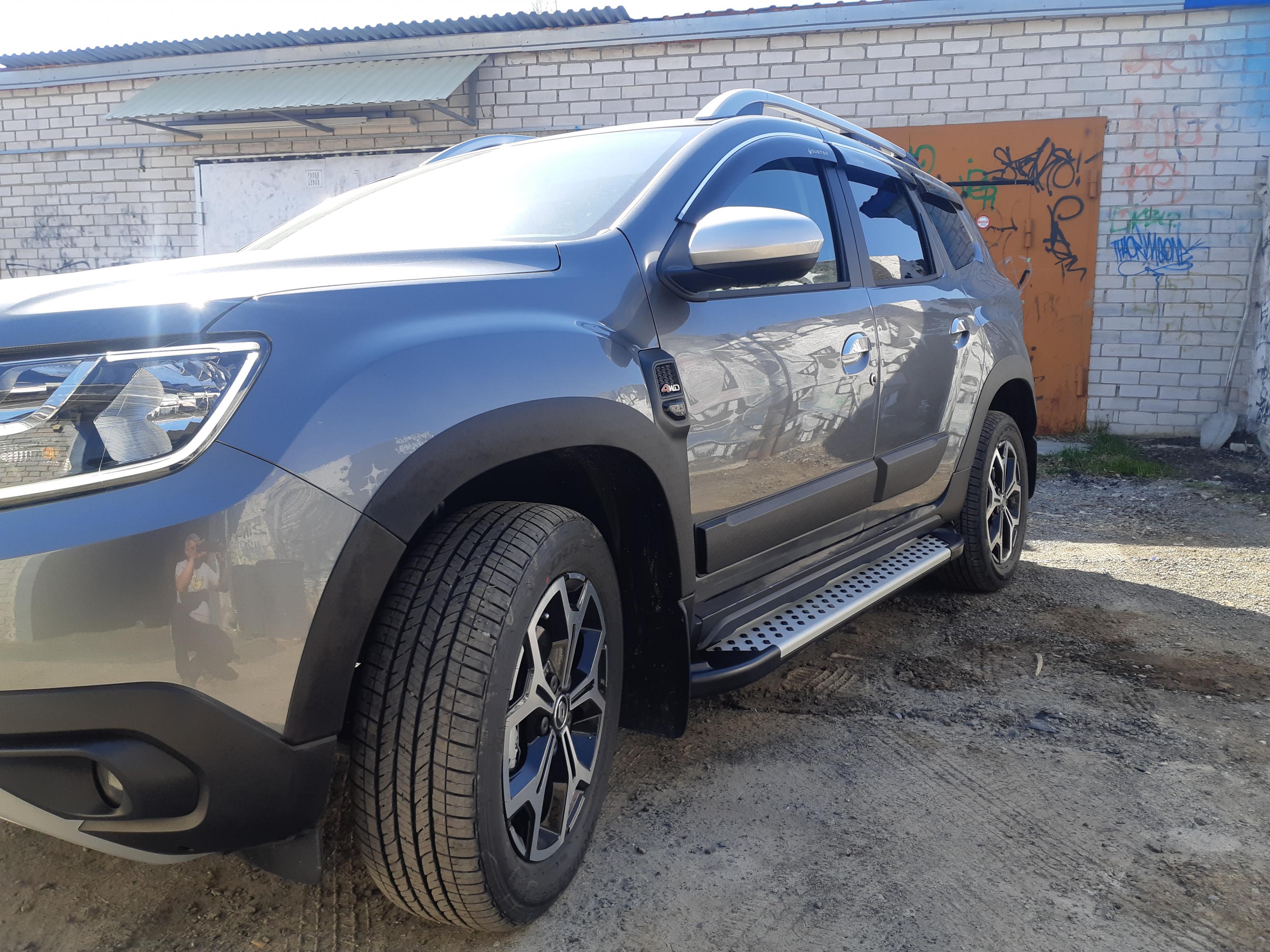

Установил пороги ,77 11 821 145. 77 11 821 146 Крепление порогов.
Это "эстонец"?
При посадке/высадке вы них ступаете? Они чувствуют ваш вес: как то двигаются/прогибаются, какие то "шевеления" есть при этом?
