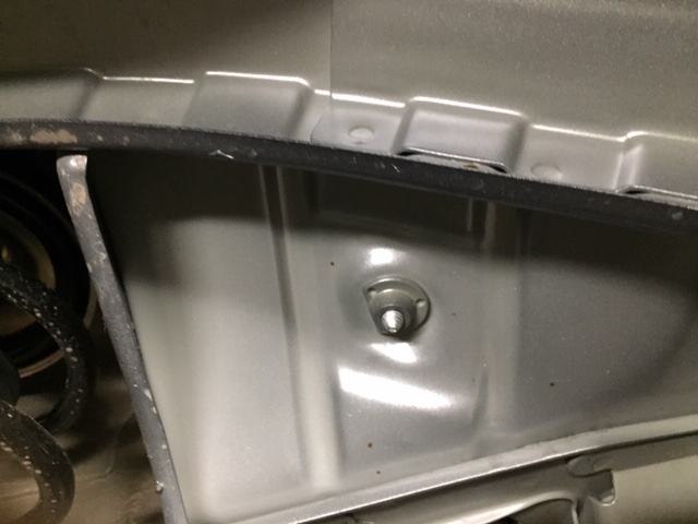

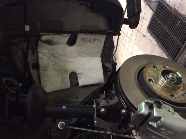

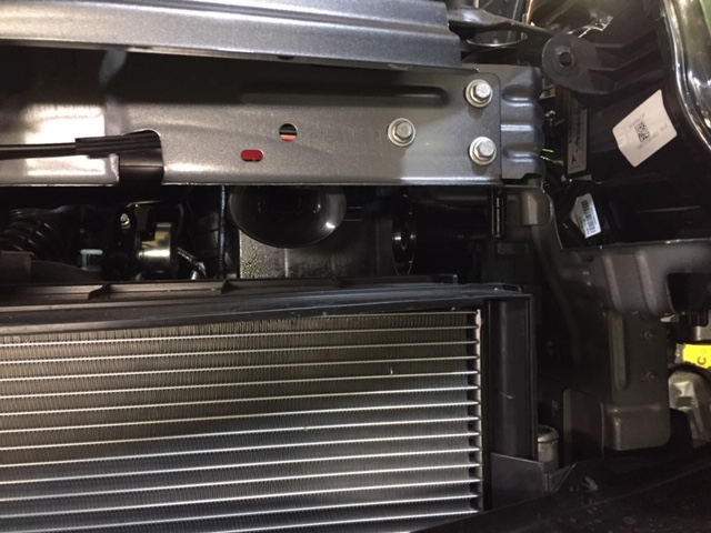

При обработке антикором со снятием подкрылок обнаружил лист сантипона 40Х40 см толщиной мм5, весь мокрый под подкрылком. (Не путать с вставкой из известного ролика) Добраться до этой вставки наверное возможно открутив подкрылок с внутренней части моторно щита. И еще при установке сетки не лишне обработать лицевую панель антикором, так как там ничего не обработано. См фото Комплектация
Edition one.
Вторая фото- место желательной обработки антикором при снятии бампера, третье фото необработанное заводским антикором со стороны верха подкрылка (стыковка крыла и моторного щита)

ну и что в итоге ты его удалил или оставил?

В итоге удалил, так она вся мокрая, но справедливости ради скажу, что заводской слой мастики там достаточно неплохой. Я думаю, что года через два эта штука просто сгниет от сырости сама, хотя до нее можно долезть открутив крепление подкрылка в районе моторного щита, отогнуть подкрылок и вытащить ее, так как шумоизоляции от нее ноль.
