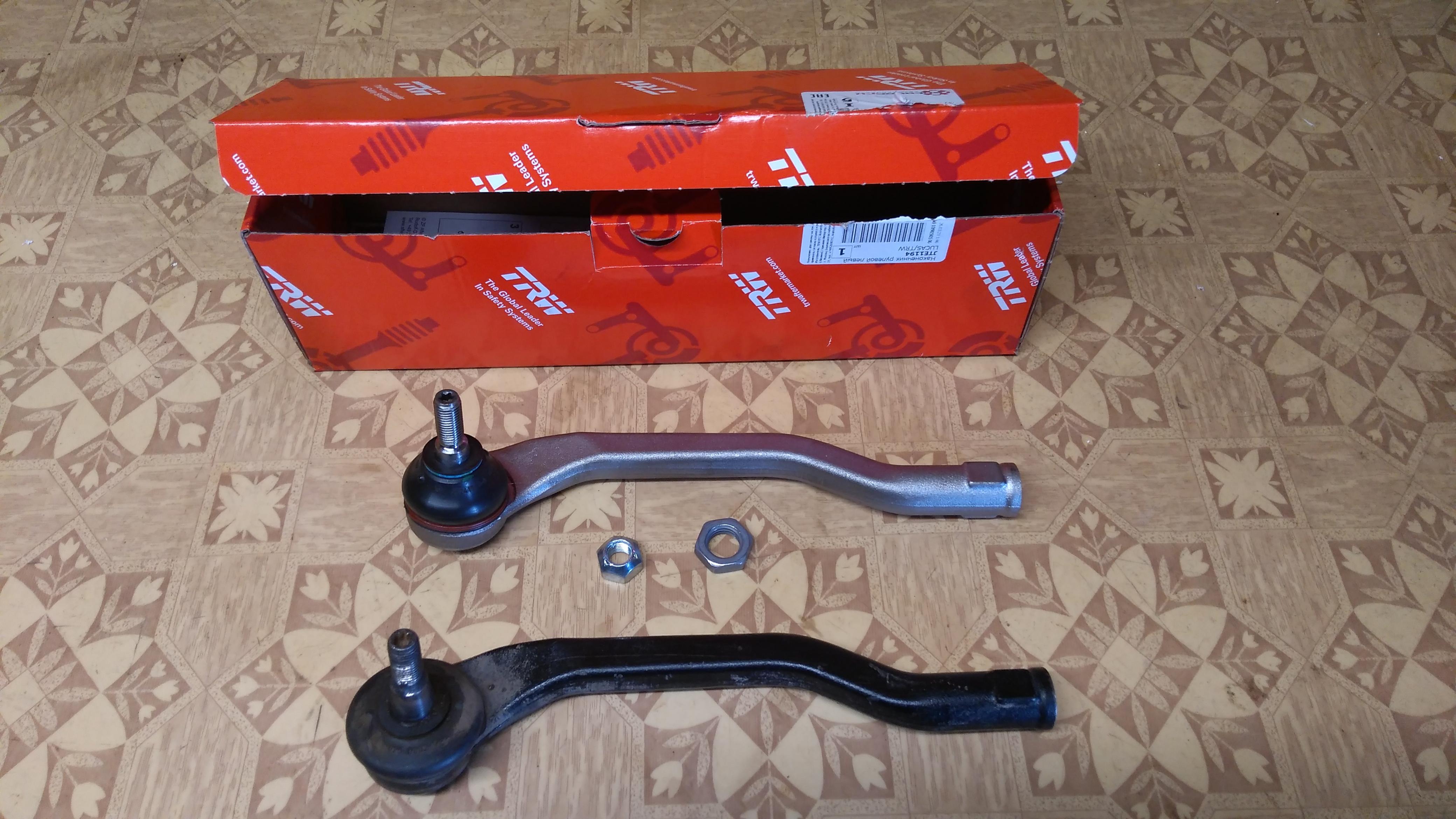

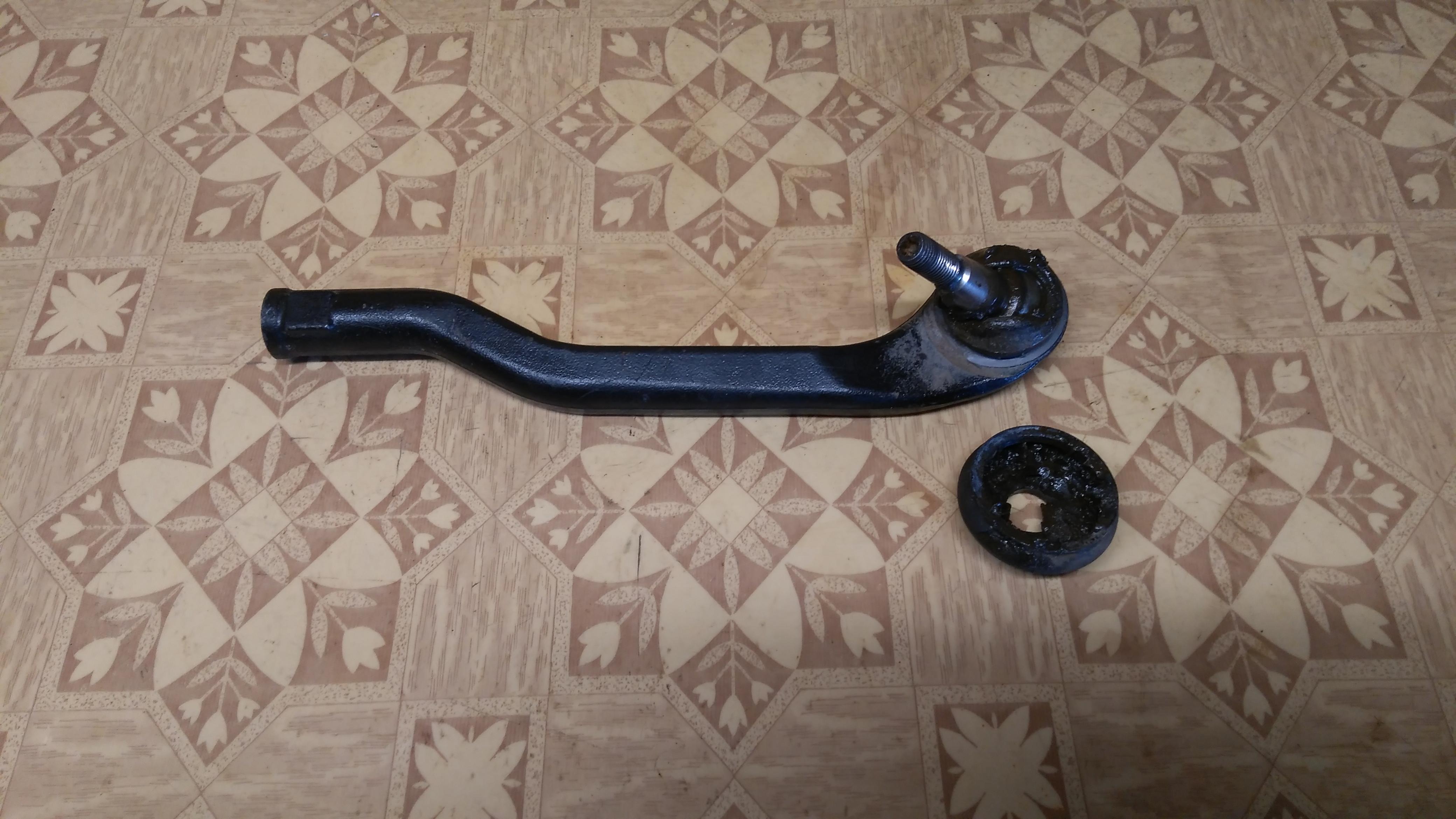

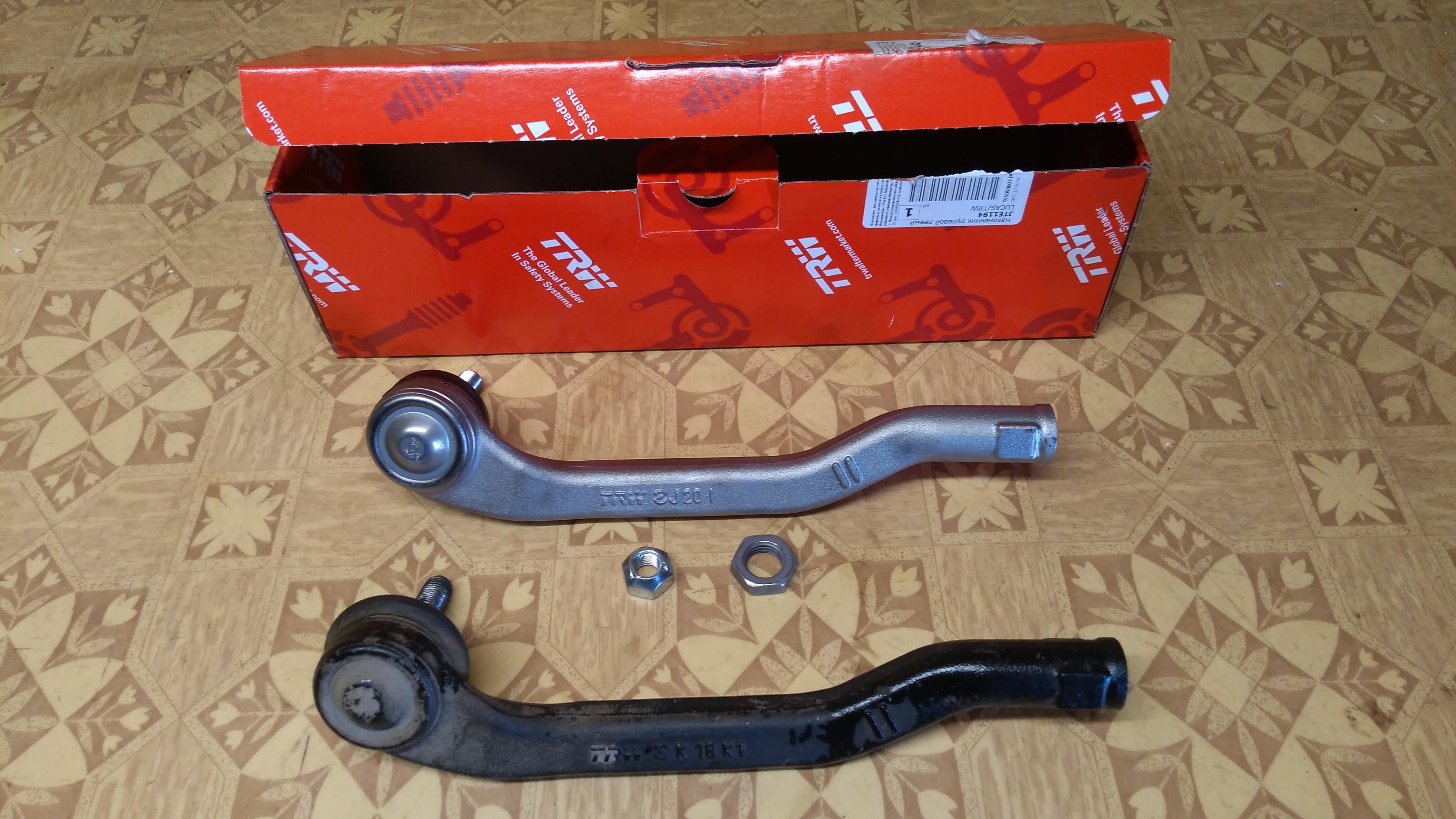

Как только начал "таять" асфальт, то стал замечать, что при проезде на малой скорости спереди поселился какой то стук. Самодиагностика привела к левому рулевому наконечнику, который прошел около 78 т.км. Заказал в Автодоке LUCAS/TRW JTE1194 - Наконечник рулевой левый , реношный покупать жаба задушила. Наконечник пришел светлого цвета, родной же стоял черного, но я думаю это не повлияет на качество. На старом наконечнике был порван пыльник и внутри была вода со смазкой.

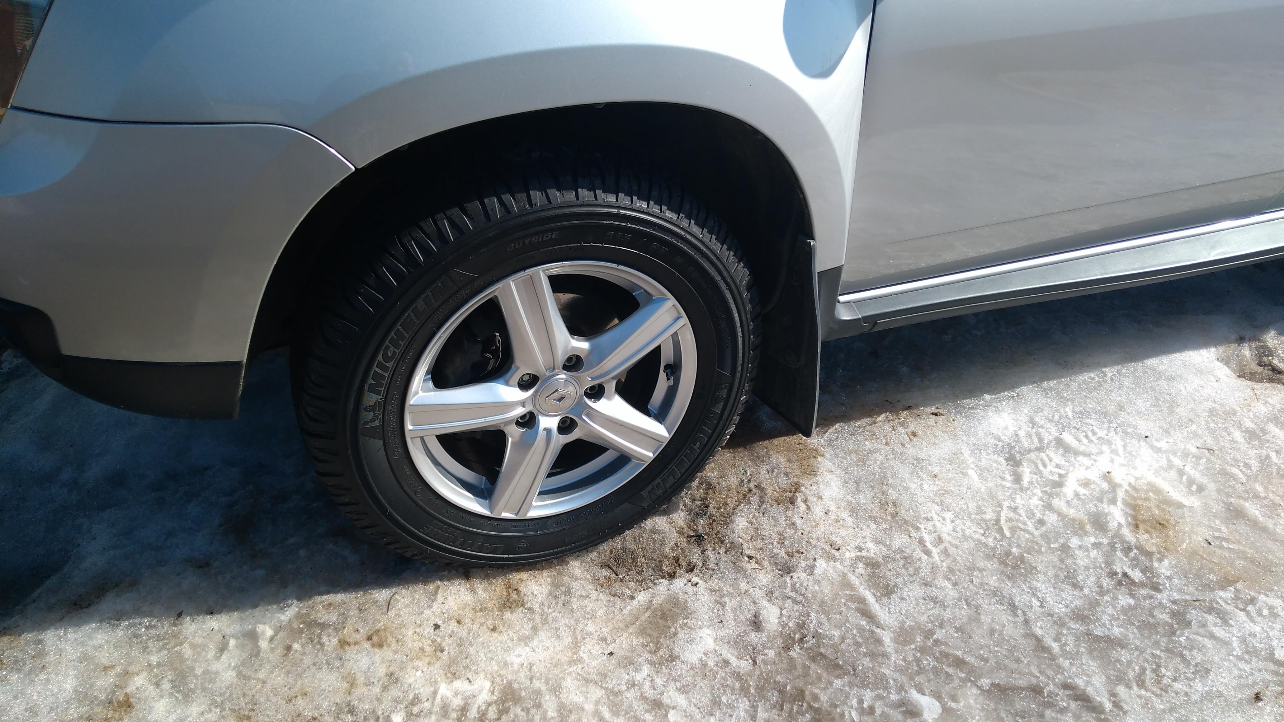

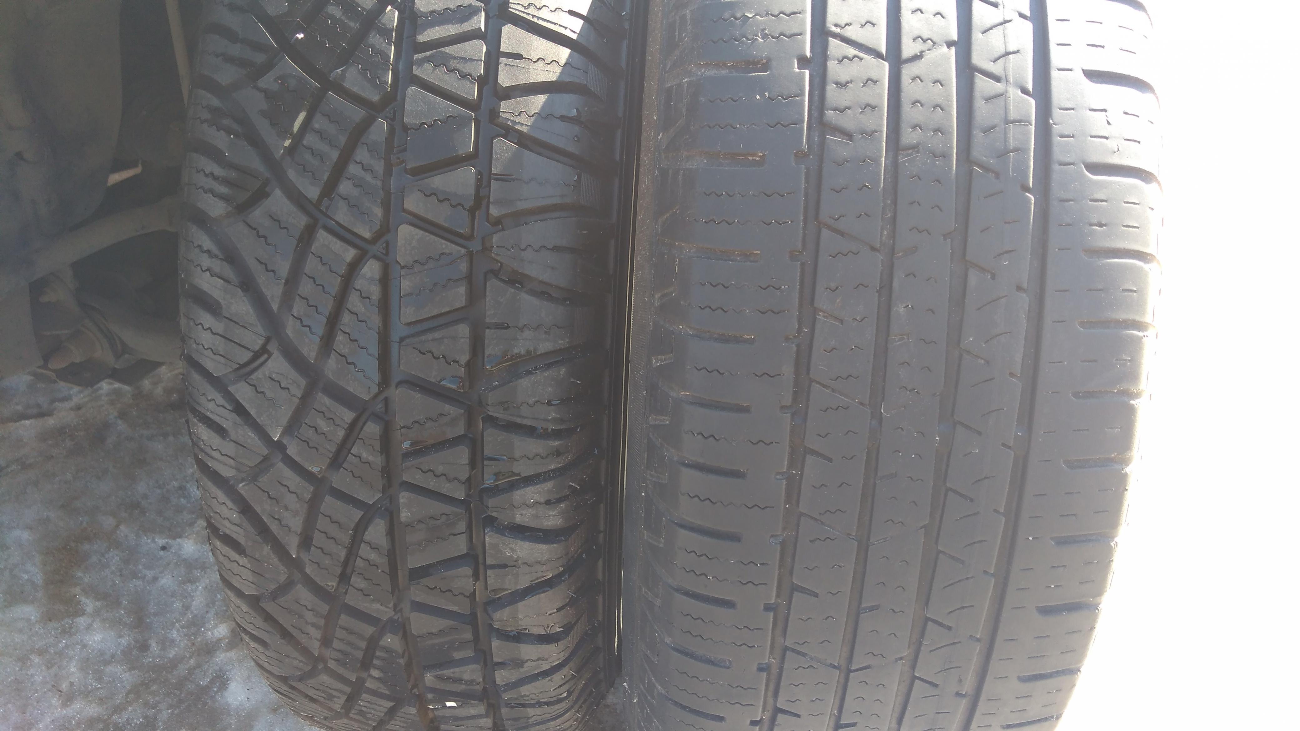

Давно хотел поставить на лето литые диски и перекидывать старую резину не захотелось. Для города-трассы она еще походила, но если поездить где есть грязь, то она может и подвести. Поэтому купил то, что хотел шина MICHELIN Latitude Cross 215/65 R16 и диски СКАД АДМИРАЛ (КЛ174) 6.500xR16 5x114.3 DIA66.1 ET50 селена. Смотряться хорошо. Резина не очень мягкая, но я об этом знал заранее.

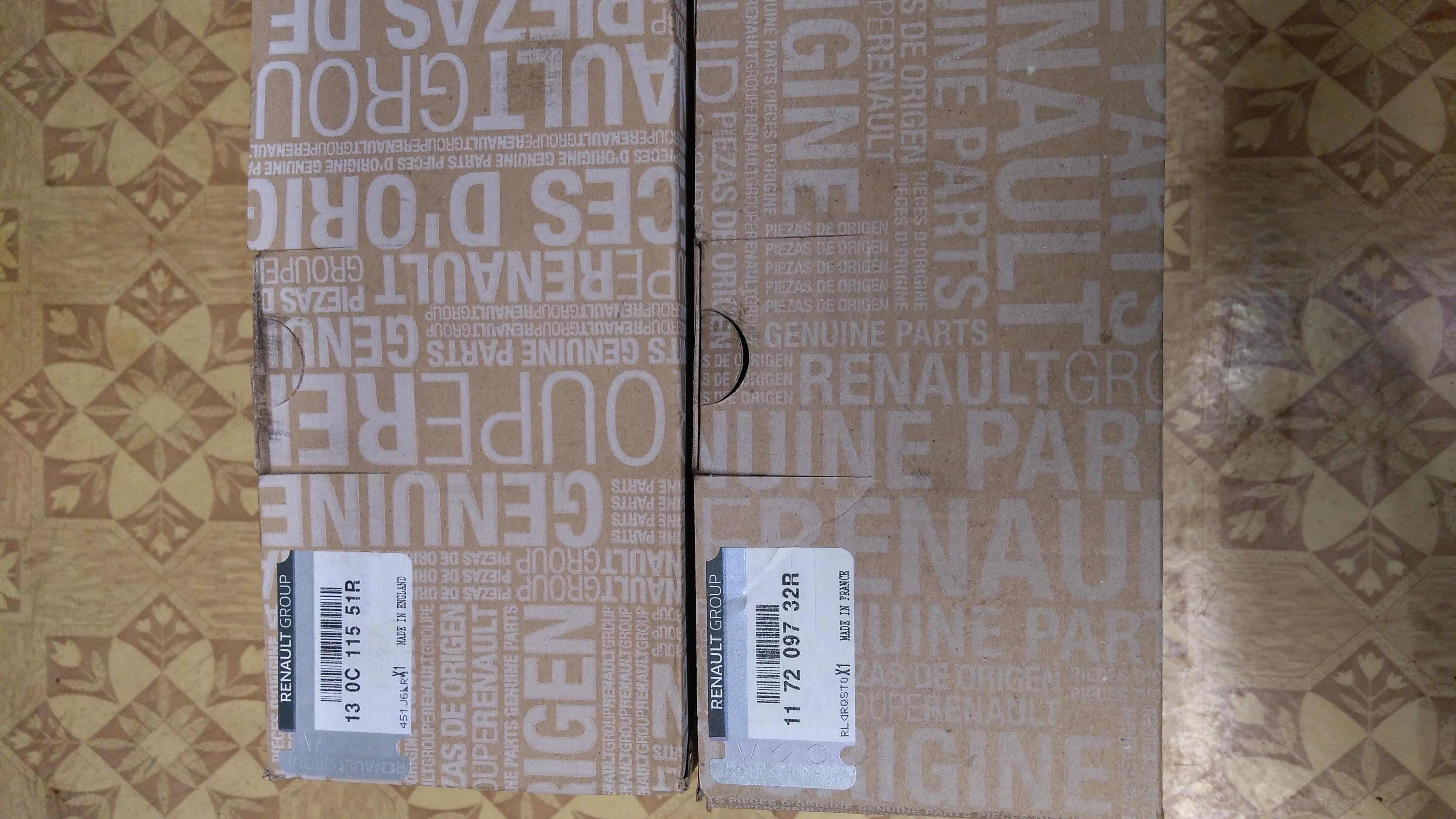

Доброго времени суток. Решил дополнить свой бортжурнал.Пробег составляет около 82т.км и конечно голову начали посещать мысли о замене ремня ГРМ. Как и говорил раньше хотелось бы качество зап.частей-гарантия. Поэтому решил обратиться к официалам. У них замена + запчасти двух комплектов ремней стоил 19 т.руб. Замена показала, что ремень с завода в идеальном состоянии. Вопросы только к натяжным роликам (промежуточные в хорошем состоянии).

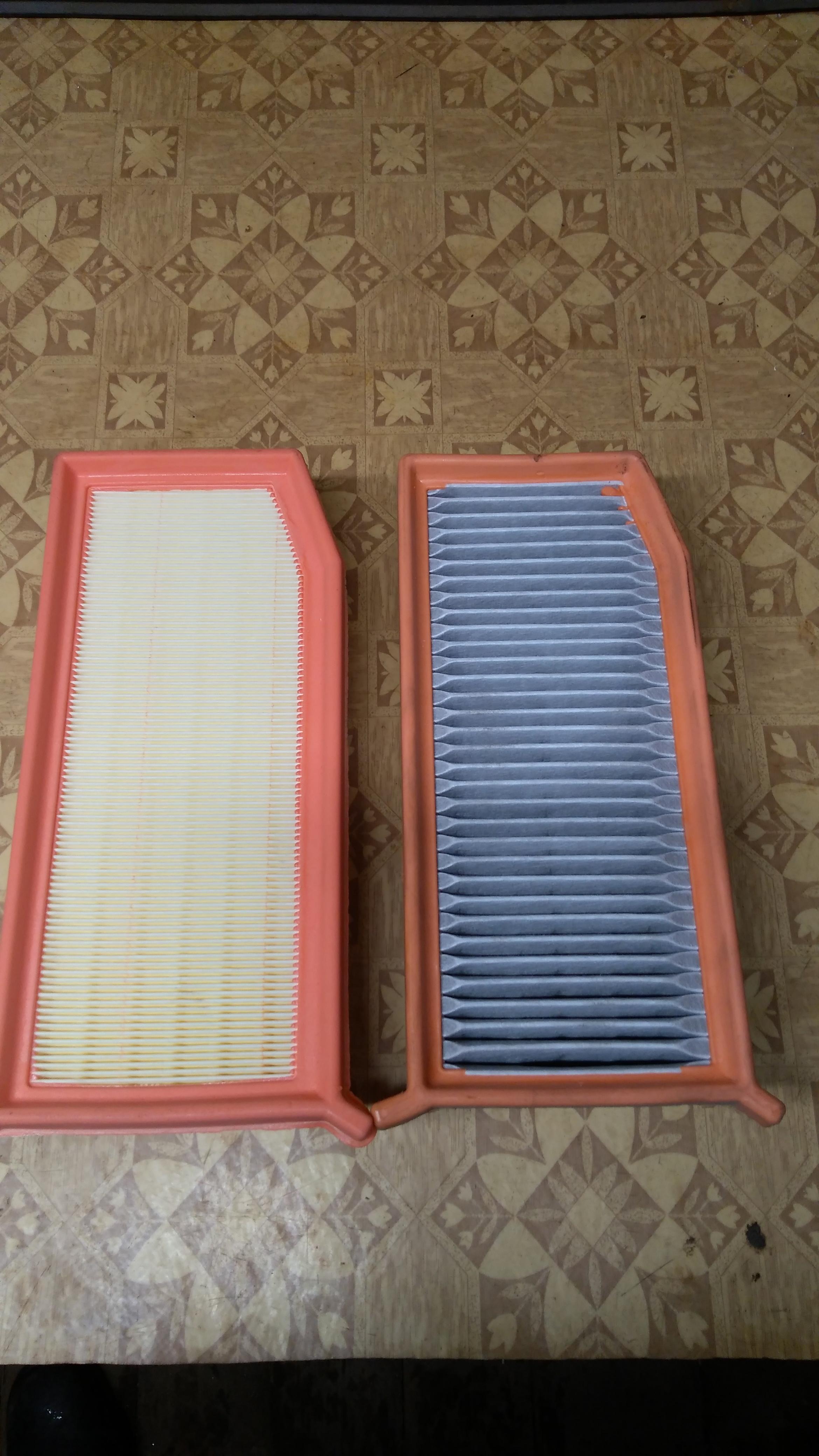

В этот раз при замене воздушного фильтра двигателя решил поставить AP1335 FILTRON .Он дешевле в два раза, а устанавливается идеально и на динамике автомобиля никак не сказывается.

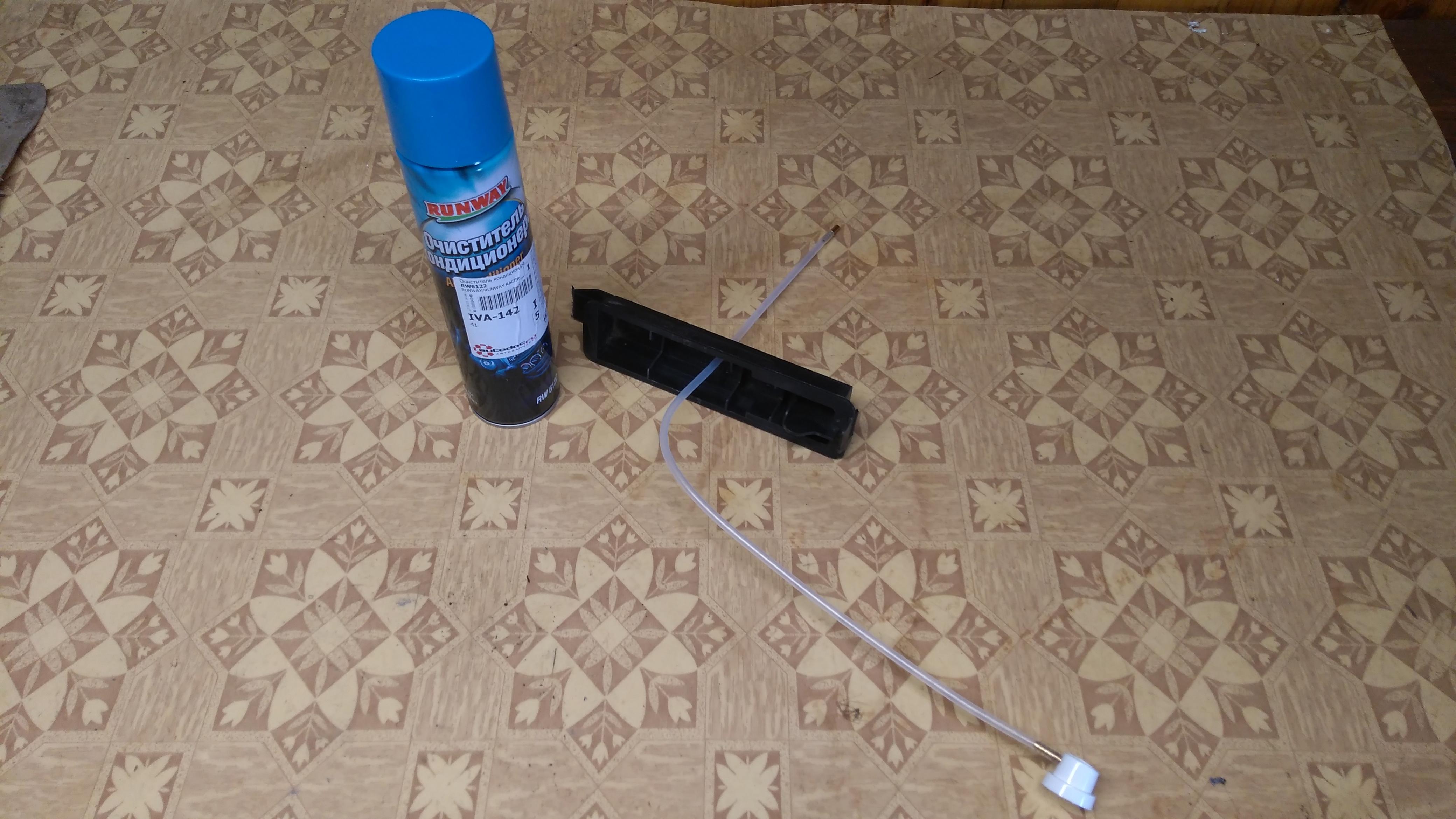

Еще зимой, когда вентилятор печки работал на второй скорости, то стал ощущать небольшую вибрацию. Почитав и просмотрев просторы интернета пришел к выводу, что скорей всего это пыль-грязь на крыльчатке. Не хотелось делать "хирургическое" вмешательство и я пошел по простому пути. Купил очиститель кондиционера,тем самым решил смягчить эту грязь и чтоб она сама "слезла" и тем более надо все равно делать профилактику воздуховодов и кондиционера.Трубку от баллончика врезал в старый корпус фильтра и поставив его на место выпустил содержимое.В результате вентилятор стал работать вроде с меньшей вибрацией, надо будет сделать еще одну попытку осенью. Только надо купить очиститель подороже, а то после этого был какой-то странный запах при запуске автомобиля после длительной стоянки.

Что касается вентилятора печки. Пока механически крыльчатку не отшкрябаешь, ни какая химия не поможет. У меня это пройденный этап. Моторчик два раза снимал. Заодно и втулки ему смазывал. Моторным маслом.

А крыльчатку снимать больно геморно. Сейчас на 1 скорости вибрации нет. Осенью посмотрю.

Ни чего там геморного нет. Снимал и ставил один. Времени уходит вместе с очисткой один час. Единственное неудобство это оттянуть немного панель из неудобной позы. И из под ковриков убрать пенопласт.
