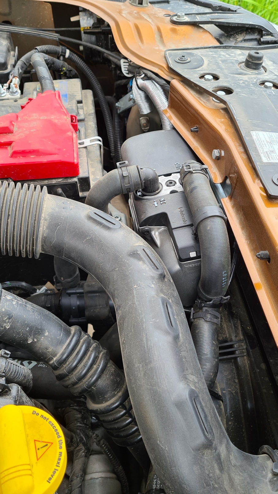

Выборочно пролистал тему и промелькнуло сообщение, что кто-то ставил Вебасту - интересно, а куда ее можно вкорячить, под капотом настолько всё плотно скомпановано, что представить не могу, как решили проблему. Кто ставил - подскажите
Ставили официалы Вебасто, перед левым колесом

Сообщение от mik29
У меня там электро-гидроусилитель рулевого управления стоит, и места больше нет

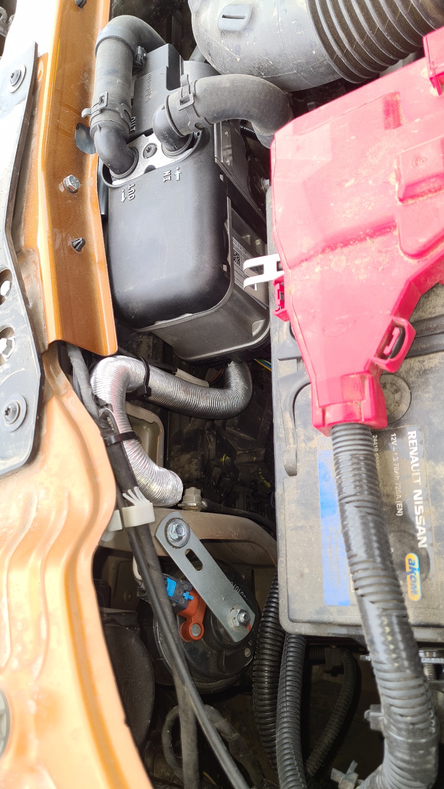

Сообщение от Сторож Сергеев
На первом Дастере(фаза1) ставили официалы Вебасто перед правым колесом. Топливный фильтр подняли(сделали кронштейн), Вебасто вместо него, горизонтально. 7 лет без проблем.

Недавно ставил вебасту в одном из казанских сертифицированных вебастой центров. Поставили сверху за радиатором. С таймером и подключением к сигналке вышло без малого 40тыс. Для таймера на новом дастере особо места нет. Плоских поверхностей почти не осталось. Закрепили на кожухе руля. Выхлоп вывели в угол бампера, в районе примыкания защиты.

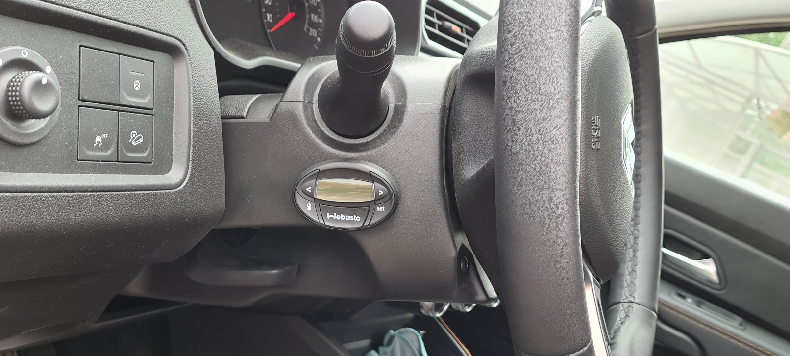

Сообщение от bbs
Мне таймер гидроника воткнули (по согласованию) над джойстиком регулировки зеркал . По-моему, удобнее, чем на кожухе руля.

Автомобиль: Duster 2021 дизель
Мне не понравилось как он там умещается. Плоская площадка по высоте меньше этого овального таймера. По большому счету на таймере мне будет нужна одна кнопка запуска. Ее хоть на ощупь можно нажимать

Автомобиль: Edition One, дизель, 2021г
Понятно. У меня таймер прямоугольный - нормально встал.
