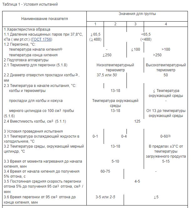

я извиняюсь, а где условия испытаний? за какое время и прочее?

Сообщение от PavelK2009 Посмотреть сообщение
там не указан фактор времени, речь о температуре кипения составляющих бензина, то есть при указанных температурах данные доли испарятся мгновенно.
Если почитать ГОСТ-2177, то в нём описаны условия: если кратко, то доля испарившегося бензина определялась при его перегонке, время там измеряется минутами, а не мгновенно.
В реальности налейте лужицу бензина на металлический лист, она испарится бесследно то есть все 100% за короткое время.
Вот с какой скоростью испарялся бензин(и ДТ) у одного из заморочившихся этим вопросом, время далеко не короткое
(взято отсюда: https://www.oil-club.ru/forum/topic/...in-iz-masla/):

Сообщение от Maks73 Посмотреть сообщение
ГОСТ-2177 - https://docs.cntd.ru/document/1200005690
Условия испытаний:
Название: Условия испытаний.JPG

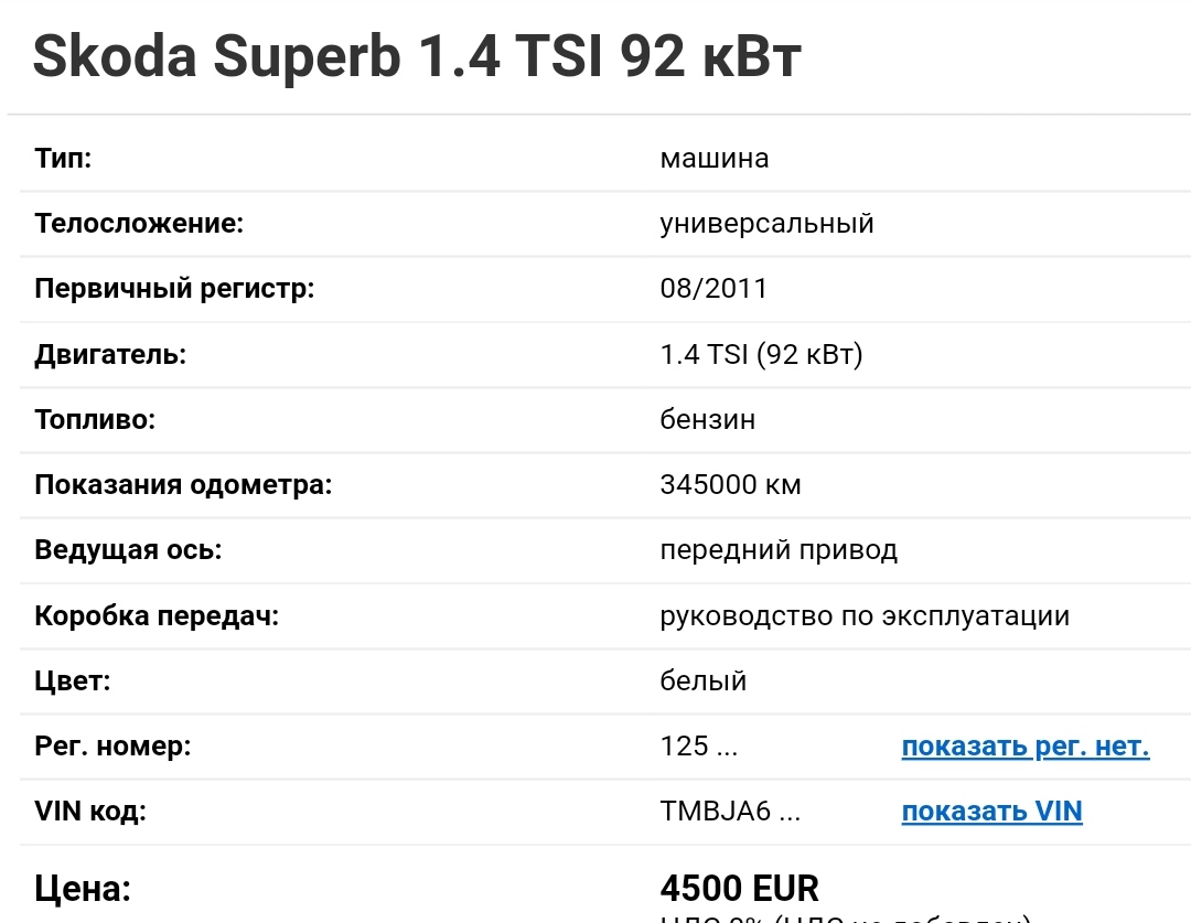

Главным критерием научности любой теории является возможность поставить ее под сомнение
А вообще ни один из современных двигателей априори не проедет 300тыс км. Складывается множество факторов: режим движения, термическая нагрузка, форсировка свыше 100л.с./литр рабочего объема, алгоритмы бедных смесей. Автопроизводители понимают, что в данных условиях ресурс ДВС исчерпан, потому следующий шаг электромоторы.
