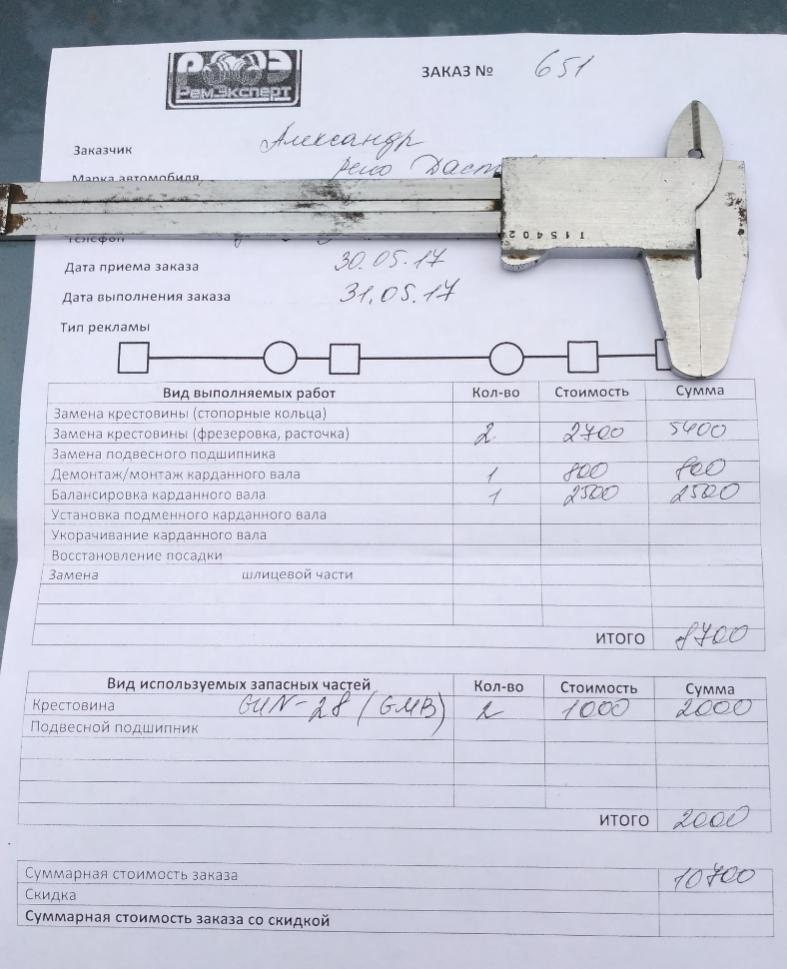

В 10 утра сняли кардан, в 9 утра следующего дня отзвонились о завершении работ. Починили 2 крестовины.
Прейскурант:

Начались вибрации которых небыло даже до замены крестовин... на трассе вибрация после 70. по корпусу... на 20км низкоамплитудные диагональный колебания. Доезав до Смоленска ,вынесли вердикт - расшаталась передняя крестовина... люфт в 3мм. Вот такие дела...

Кривовато расточили.. за 2 для исправили.

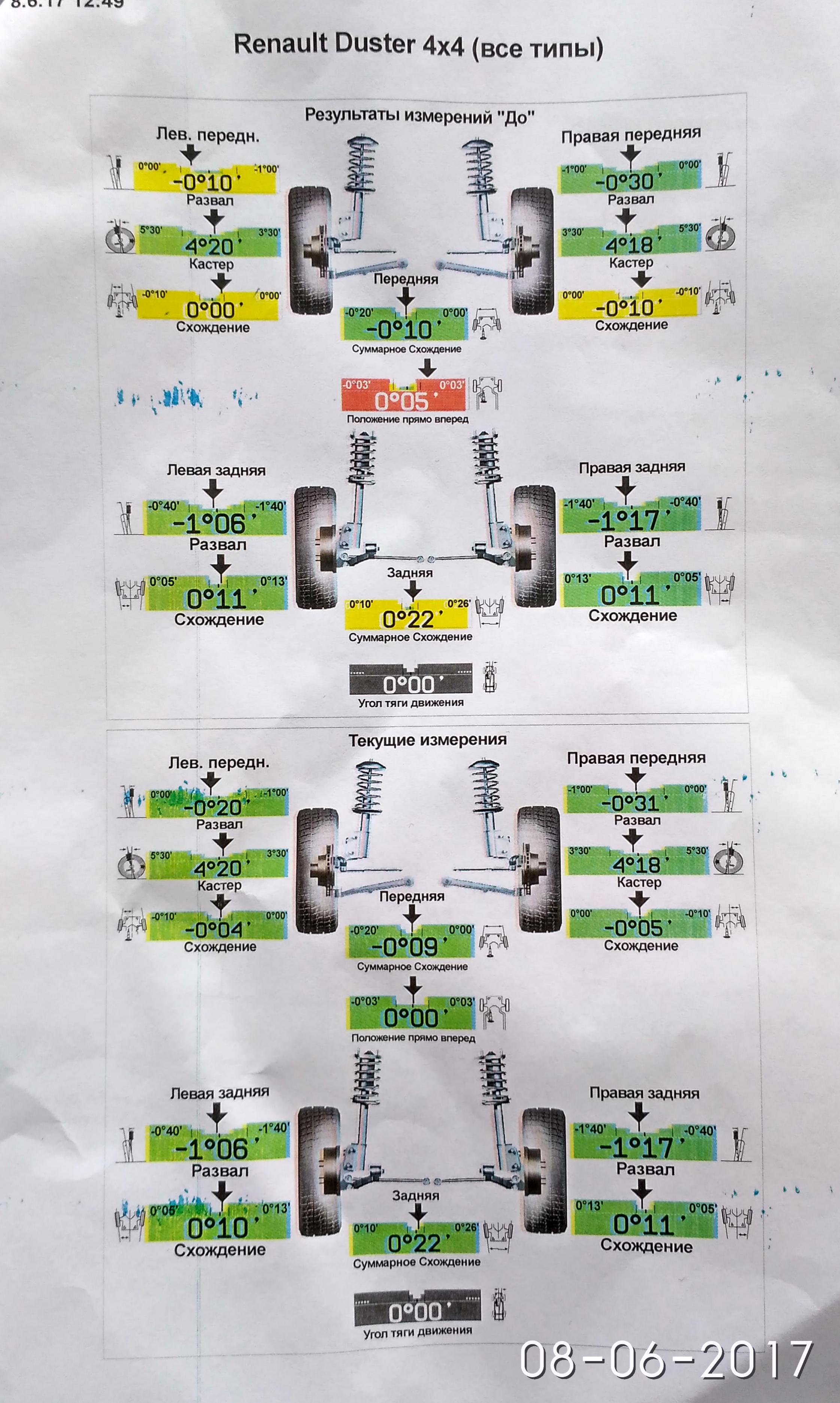

Заодно поменял резину на Kormoran 215/70R16 100H SUV Summer TL и сделал там же сход-развал - за пол года ничего критичного на разошлось..
