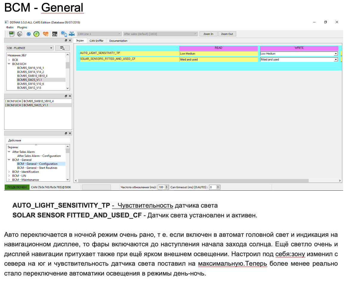

Я бы еще с удовольствием "загрубил" датчик освещенности, а то слишком рано включается ближний свет. Но где это делается не знаю, может тоже кто подскажет.

Сообщение от Клин_161 Посмотреть сообщение
Можете попробовать это.

Сообщение от DimaS-74 Посмотреть сообщение
Сам еще не делал.
Спасибо, это (видимо) оно и есть. Только показано (как я понял) изменение чувствительности датчика, а смена региона где?
