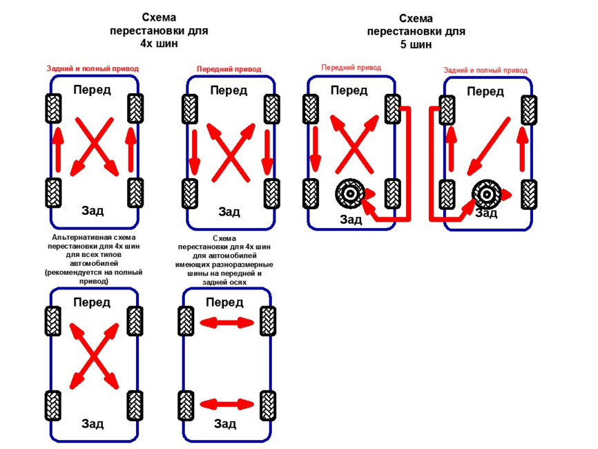

Ворчун2014, эти схемки - вред!!! а уж с задействием запаски - ваще!!! Смена колёс перед-зад нужна ТОЛЬКО для равномерности износа, а не для КРОИЛОВА и ЕКОНОМИИ... Ибо равномерность износа есть безопасность, а всё остальное от лукавого))) А кроильщики - это корм маркетологов, для них эти схемки...
Ну 5 колес - ИМХО, так себе смена, если ток каждые пару тыщ морочиться. А "крестиком" - как раз для равномерности. Потому как, что перед, что зад в естественной среде будут жрать внутреннюю поверхность, больше или меньше, не суть: на одной оси из-за отрицательного развала, на другой - как минимум из-за схождения.

Схема почти аналогична "пятишинной 4х4" только без запаски.
Вторая машина по такому алгоритму, вот только на Амтеле не совсем хорошо.
На следующей резине буду по "кругу-диагонали"

Следующую летнюю (если без направления) буду менять "восьмеркой" - как пять колес без запаски, зимнюю (в одну строну вращение) так и остается перед-зад
