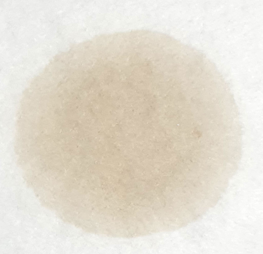

Вот, кстати, в продолжение разговора о масле.. Капнул свое на фильтровальную бумагу (лабораторный бумажный фильтр). Правда снимок вечером при свете светодиодной люстры и смартфоном - днем некогда. Выглядит по цвету и яркости точно так же как сама бумажка, только само пятно на бумажке немного светлее чем на фото - телефон немного контраст, видать накручивает. Видно что в центре пятна от осадка нет вообще - только масло и растворенная органика (пока, думаю, это одни присадки, позже должны появиться продукты деструкции масла)..
