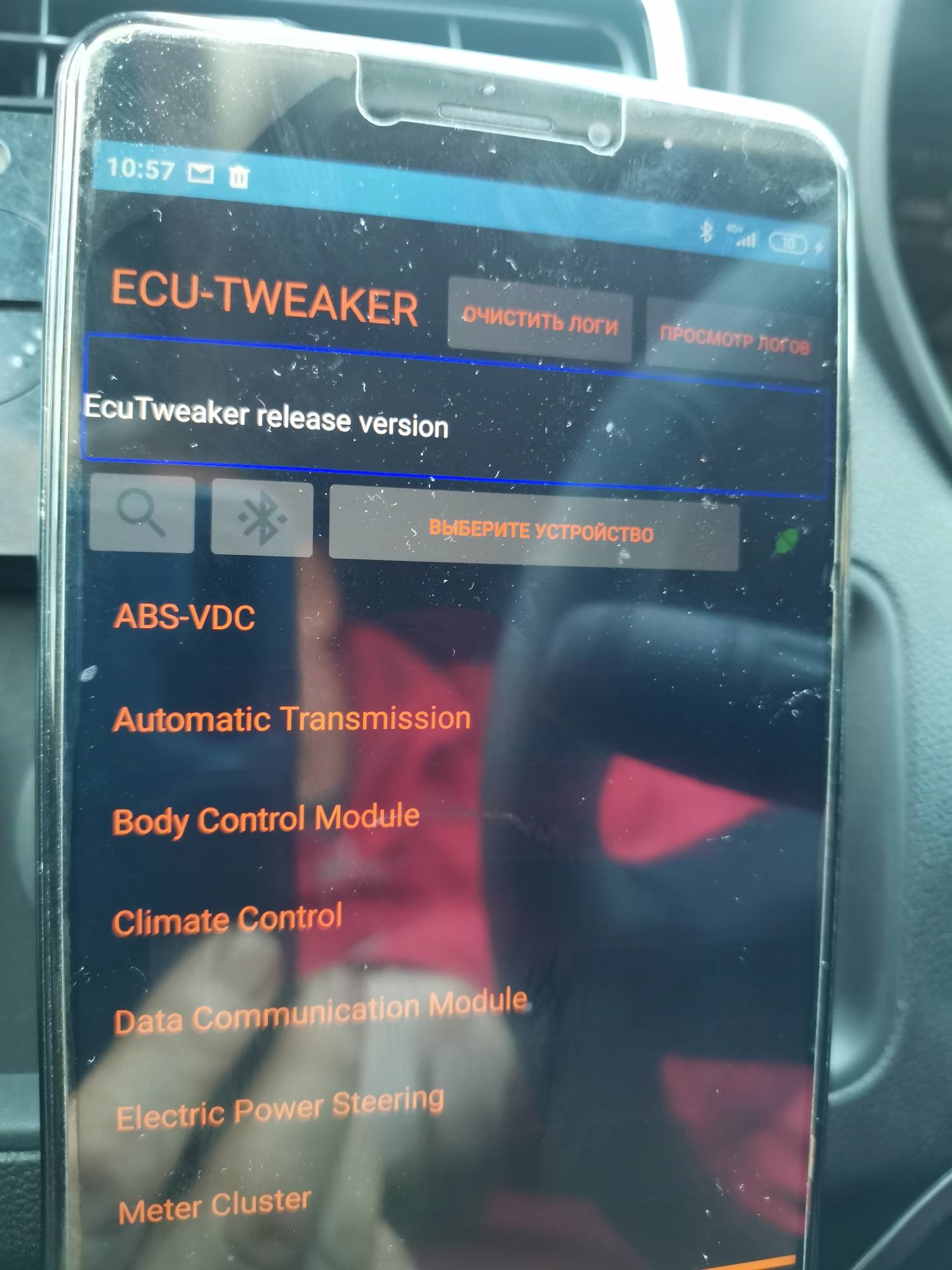

Приветствую всех, не могу подключить мобильную версию, при нажатии на кластер ничего не происходит,выскочила надпись про версию, куда мне дальше двигаться, где искать причину?В неприличные места прошу не посылать

Новиков, а адаптер правильный у вас?

По умолчанию Re: Дополнительные скрытые функции и их активация
Да, купил новый версии1,5

Не понятно, что у Вас там "выскакивает". Сделайте скриншот странички.
Как вариант - не та база данных скачена к программе.
