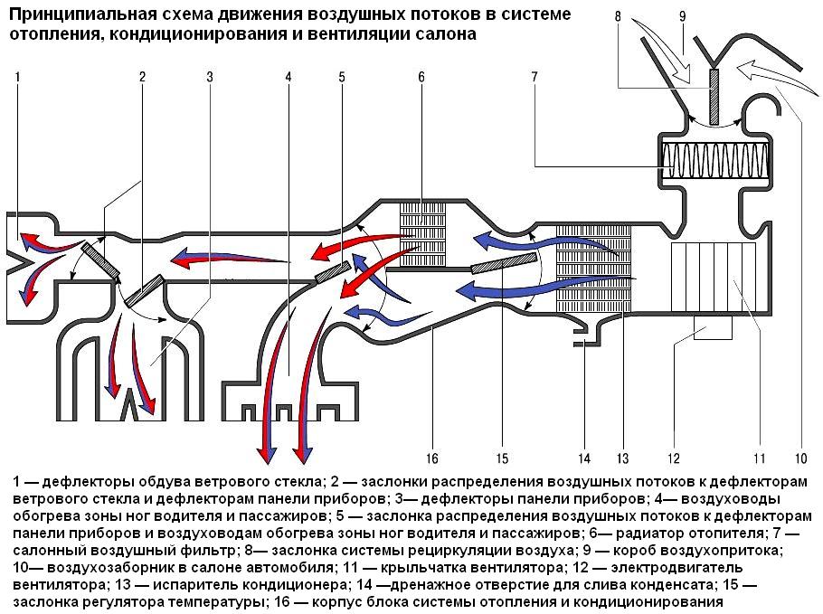

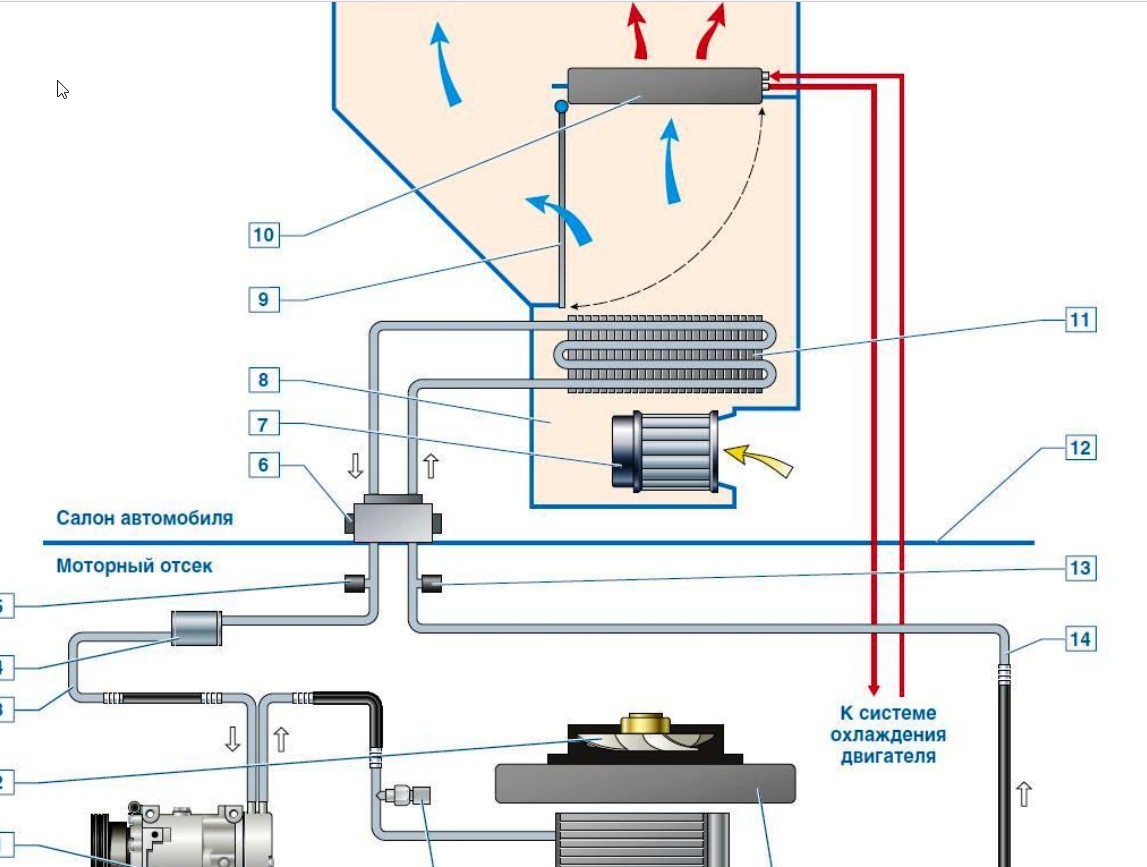

Вот,если что, схема отопителя  Может с ней будет лучше понять друг друга
