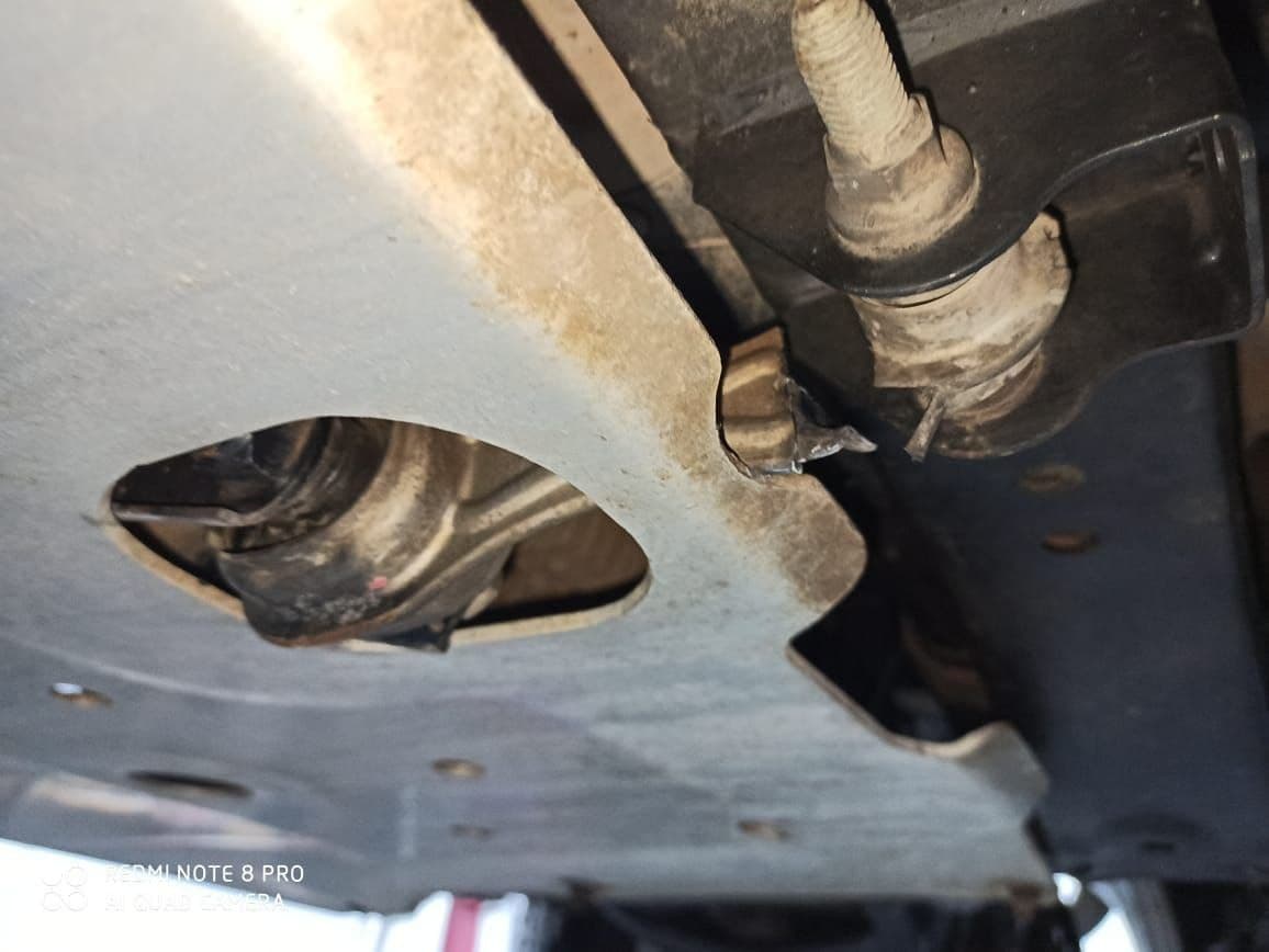

09.02.2022, 18:41
#27
Регистрация: 30.08.2016
Сообщений: 442
Время онлайн: 2 мес. 14 ч. 40 мин. 35 сек.
: 412
Был(а): 16 июн 2025 17:20
Адрес: Набережные Челны
Автомобиль: Duster dci 109 л.с. 4х4 ESP (2017)
Re: толчок при сбрасывании скорости до 5-10 км/ч
Сообщение от Arbuzik
вообщем у меня такая ситуация:
1) может месяц, может 2, может 3 месяца назад точно уже не помню, появился стук при сбросе газа когда в пробке после небольшого движения останавливаешься. звук похожий как будто то че то в тормозах, суппорт например стучит. Смотрел, вроде не шатается там ничего.
2) пару дне назад появился звук, похожий на небольшое рычание в момент начала разгона или набора скорости.
3) вчера во время поездки этот звук стал громче, потом уже когда начинаешь трогаться этот звук стал еще громче и появилось ощущение в момент троганья, как че то закусывает и срывает потом. в итоге на аварийке доехал до дома на 2-й передаче, благо недалеко от дома был.
В итоге пали у меня подозрения что это нижняя опора двигателя. Открыл капот, пошатал рукой двигатель, оказалось болтается как...... Болтается внизу, а сверху слева и справа вроде все нормально.
Заказал нижнюю опору двигателя в автодоке, в 8 утра в заказ отправят, 2 дня доставка. Заказал LEMFORDER 3838301, у оригинала номер 112385698R - это для дизеля 1.5 (хотя на 1-й странице темы написали что и на 2.0 ставят)

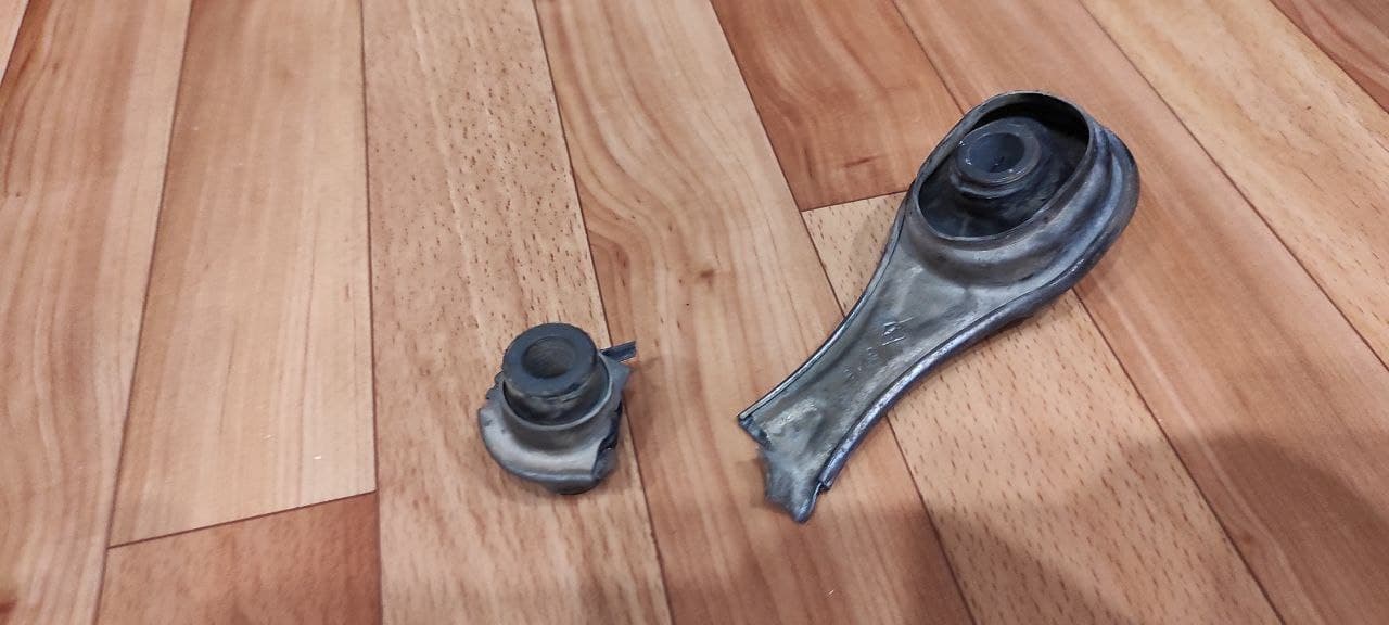

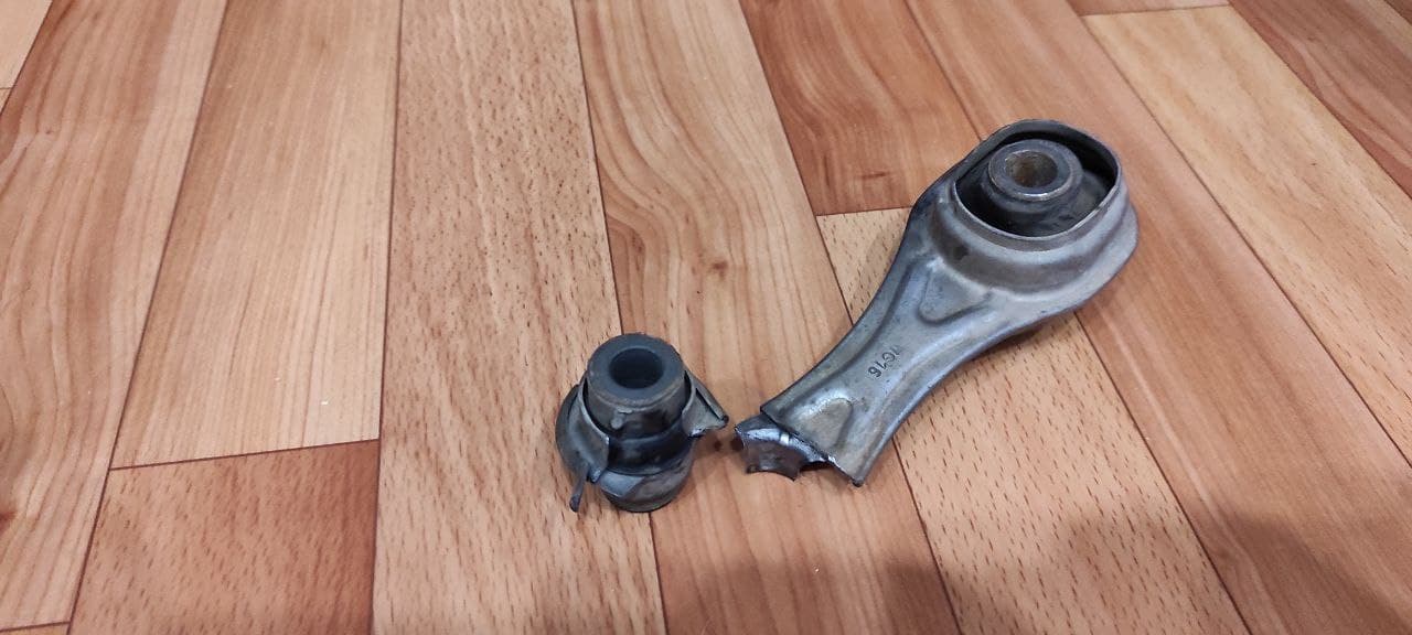

седня приехала запчасть. заехал в сервис. вот фото. я в шоке. из фольги что делают, это ведь дизель, который вроде тяжелее бензинки. у меня на прошлой машине на логане такую же опору ломало, но по резине, и не на две части, а тут просто жесть. пробег 86 тыс., 4.5 года, да, не только по асфальту ездию, но все равно блин, хоть арматуру наваривай, а то так встрянешь где нибудь далеко от дома и сервиса
09.02.2022, 19:59
#28
Заблокирован
Регистрация: 10.09.2013
Сообщений: 6,786
: 6925
Был(а): 26 фев 2025 19:19
Адрес: г.Ростов на Дону
Жестяк! Это что с ней нужно было делать? Может об защиту?
10.02.2022, 06:49
#29
Регистрация: 11.03.2019
Сообщений: 1,514
Время онлайн: 4 мес. 11 ч. 35 мин. 6 сек.
: 887
Адрес: Новокузнецк
Сообщение от kval300
Может об защиту?
Мне тоже показалось, что её скорее защитой срезало, чем она сама просто так развалилась.

как ее могло защитой то срезать? ну как? где край защиты и где край слома? и к тому же на фото сломанная часть опоры и двигатель лежат на защите потому что снизу опора уже не держит потому что ее "нет". когда опора не разломана на две части, она держит двигатель выше, и опора не касается защиты. просто опора сломалась от нагрузки накопившейся за 4.5 года и 86 тыс.км.
10.02.2022, 07:57
#31
Сообщений: 1,514
: 887
Адрес: Новокузнецк
В моем понимании, ты наехал на препятствие защитой, она на таком пролете сыграла и удар дошел до опоры. Потом это за 4,5 года могло повториться не один раз. Может это помогло опоре сломаться в дальнейшем, не обязательно "хрясь, и срезалась".
В любом случае тебе на месте всё равно виднее, ты всё это можешь посмотреть своими глазами(а не по фотографии), чтобы делать выводы. А это было предположение.

10.02.2022, 13:14
#36
Регистрация: 03.01.2021
Сообщений: 4,736
Время онлайн: 7 мес. 3 нед. 1 д. 16 ч. 11 мин. 19 сек.
: 2498
Был(а): 25 июн 2025 02:22
Увеличил, и посмотрел. Следов ударов на ней нет просто она из мягкого г...на сделана, отштамповка двух жестянок между собой скреплена вальцовкой по краю. Она просто сначала треснула(или была микротрещина при штамповке), а потом ее доломало.  Подобрать по ширине сайленблоки и сварить из трех трубок самодельную, думаю что намного надежнее будет.

Сообщение от ViBer
чуть позже могу еще сделать фотки, да такое ощущение что сделала из амна, мягкого
---------- Добавлено в 17:15 ---------- Предыдущее написано было в 17:13 ----------
Это если бы не было возможности купить как при СССР
А я когда поддон снимал мне показалось что она такая крепкая как будто из чугуна  А на фото реально как из фольги!
а теперь уже попристальнее можно рассмотреть  . блин слава богу что это не произошло в глухомани, в деревне у тещи, за 200км от дома, там где вместо дорог, направления, грунтовые полевые и лесные дороги.
Сообщение от ViBer
На логанах/сандерах II типа такой же опора, но о каких-то массовых ее поломках не слышал
Сообщение от Ворчун2014
Да там нагрузка то или на растяжение или на сжатие. Скорее всего или при штамповке был брак или при завальцовке. Я хочу потом себе переделать чтоб это дурацкое отверстие убрать, сварить из трубок и поставить спереди сайленблок поменьше, а сзади побольше. Там единственная проблема если поставить жесткий сайленблок на ХХ будет ощущаться вибрация от работы мотора.
