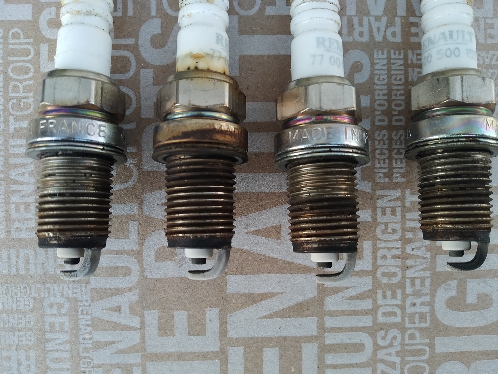

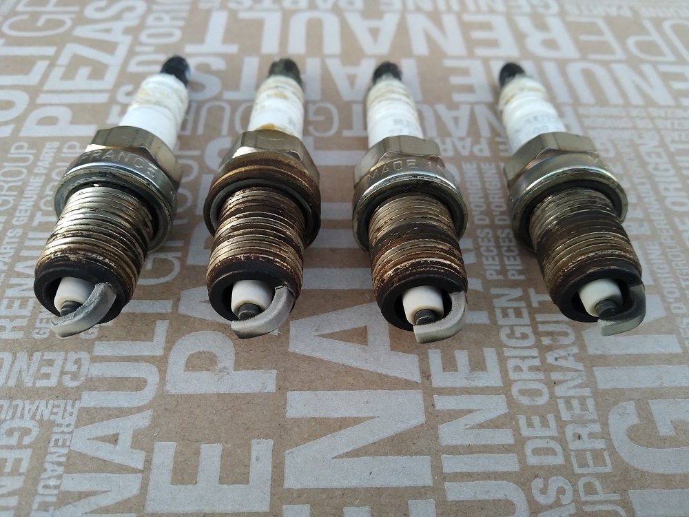

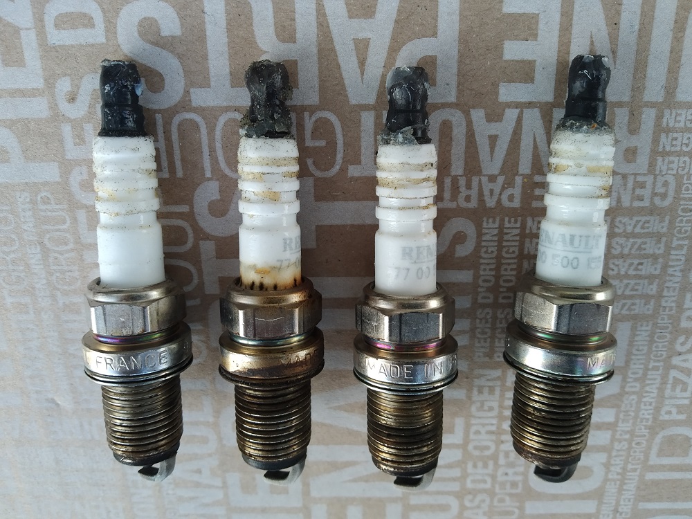

В последнее время стал замечать снижение динамики при разгоне, и провалы при ускорениях. Провел ревизию свечей, установленных прошлой весной, и был неприятно удивлен их состоянию. Ставил оригинал 7700500155, такие же ставил мне дилер на ТО-2.
На фото свечи слева-направо лежат по номерам цилиндров (4-3-2-1). Свеча из 3го цилиндра совсем никакая, пробой изолятора. Вспомнил об ошибке Р0301, которую ловил месяц назад, тогда двигатель троил, вылезли чек и пила. Код ошибки говорит о проблемах в 1м цилиндре. А свечка с 1го цилиндра вроде вполне живая. Прошло само собой, ошибку сбросил.
Свечи прошли 23 ткм, что не так много, на мой взгляд, менять не планировал, но теперь явно придется. Бензин АИ-95, брендовые заправки. Пока вкрутил свечи, что стояли еще с завода (EYQUEM RFN58LZ), катаюсь на них и думаю, что поставить.

Сообщение от nurgush Посмотреть сообщение
Пока вкрутил свечи, что стояли еще с завода (EYQUEM RFN58LZ), катаюсь на них и думаю.
Изменения в работе двигателя заметны? По мне, так старые свечи нормальные, просто колодец третьей свечи заливает

Strusto, особых изменений не заметно. Колодец заливает с форсунки омывателя?

По умолчанию Re: Свечи зажигания 1,6л, 2.0 л.
Я бы подумал на прорыв газов, судя по изолятору.
недавно снял на своей форсунки омывателя(большой головкой "на 8" изнутри). Так вот, они с завода были приклеены на кольцо из двухстороннего скотча. На правой было видно, что за 2 года скотч отклеился и между форсункой и капотом был зазор( но свечу ещё не смотрел), и форсунка снялась легко. А вот левая была так хорошо приклеена, что еле её отковырял, подсовывая в зазор спички. Приклеил на герметик, так надежнее

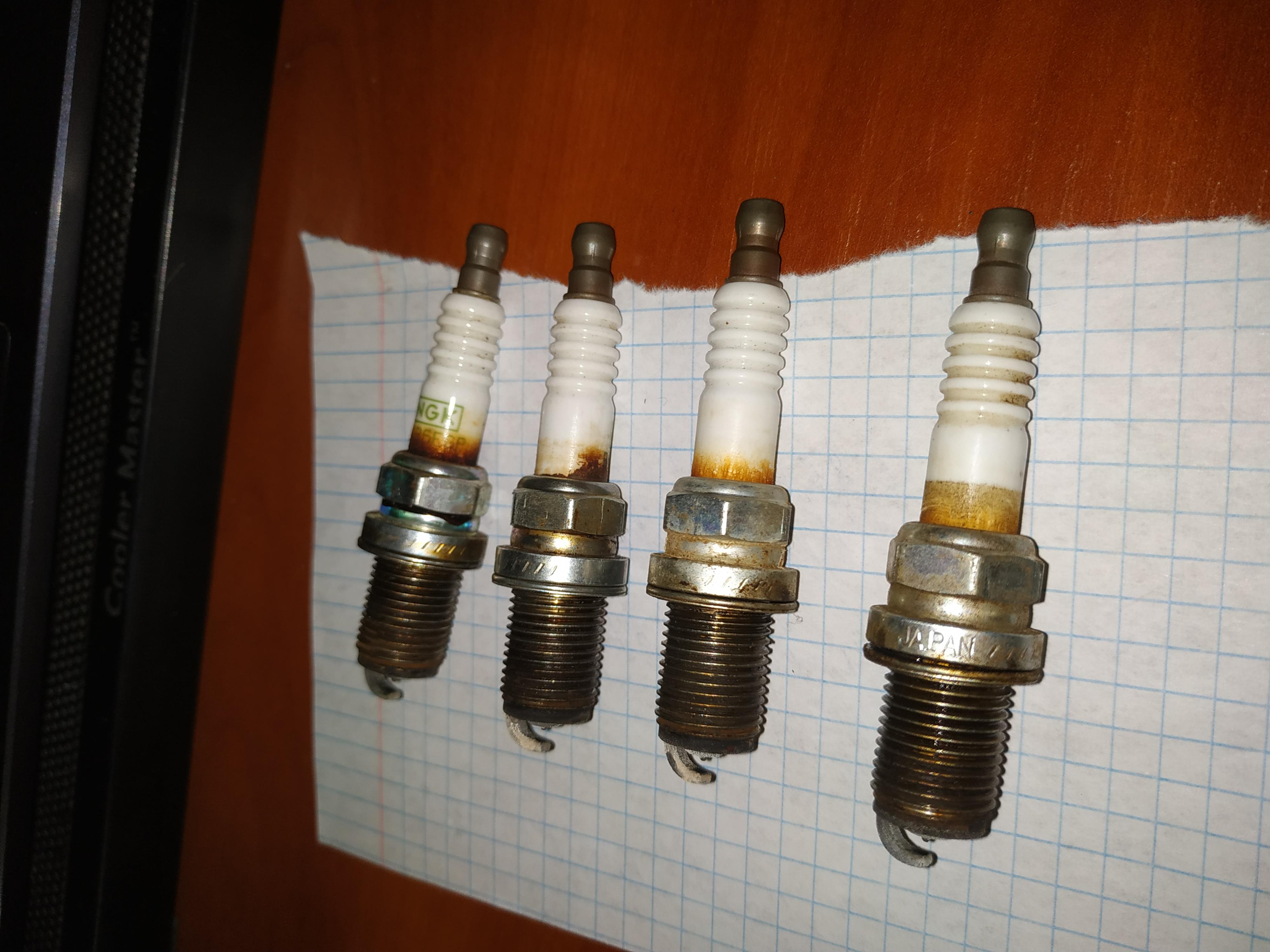

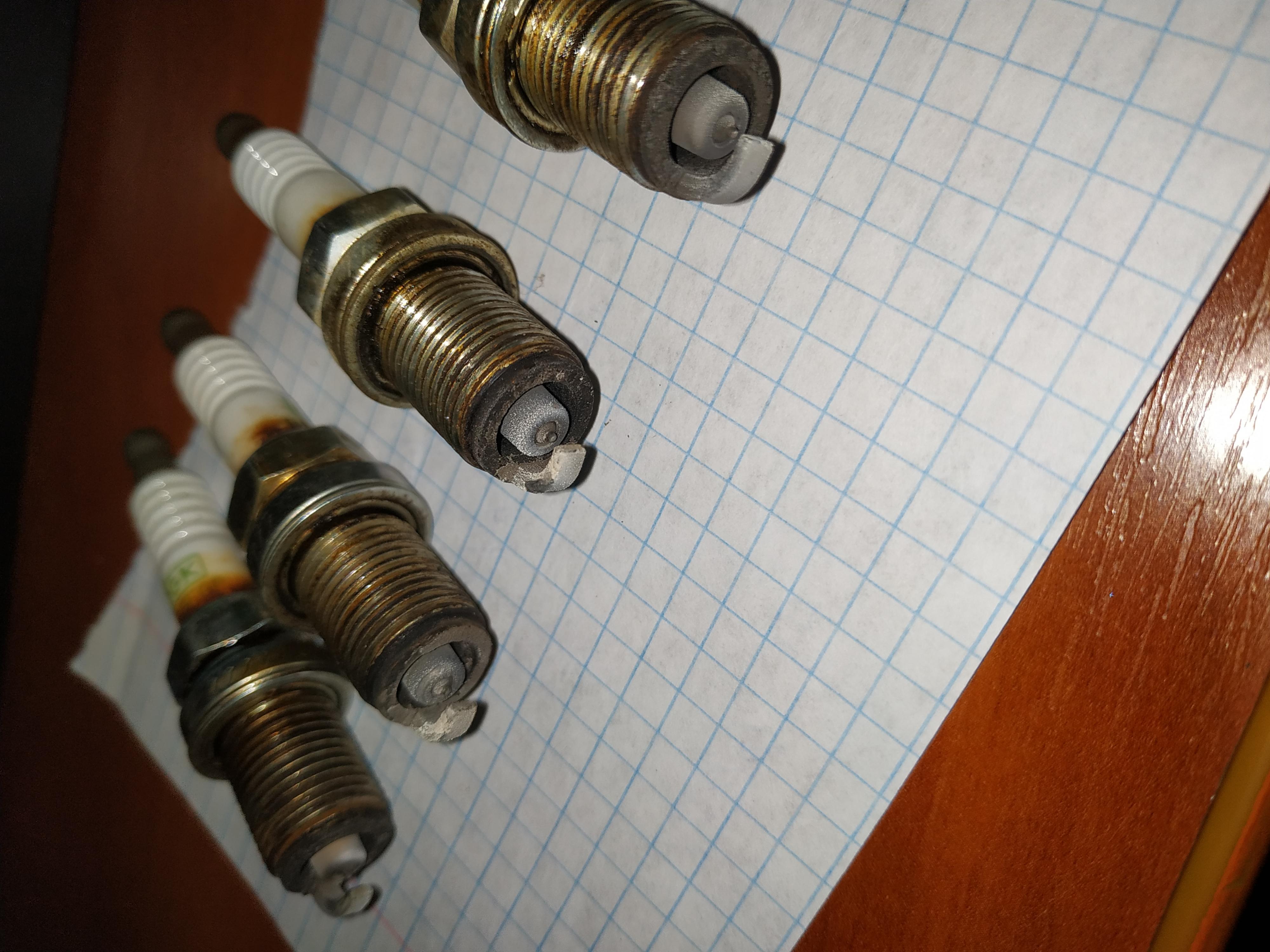

Здравствуйте. На фото свечи ngk с платиной (арт 7092) слева направо по цилиндрам 4-3-2-1. Отходили 2 года или 30-35 т км. На всех следы утечек на изоляторе, в 3 и 4 колодцах была вода, по 3 цилиндру была ошибка из-за этого и залез в свечи. Меня смущает кремовый налет на 2 и 3 свече - что это? Налет плотный и отковыривается с бокового электрода (на 2 свече видно). Бензин 95 азс газпром. Еще видно как вырос зазор за счет сгорания центрального электрода - на глаз примерно 2 мм. Свечи брал в автодоке у дистриб-а. Пока думаю что бензин - г...

Наконечники на катушки(beru) оставил rosteco 21318. Из-за пробоев при попадании воды в колодцы 4 и 3 цилиндров наконечники трескались в руках.

Сообщение от A1ex Посмотреть сообщение
1)Нет следов утечек на изоляторе.
2)Ставь простые свечи типа NGK V-Line 38 иили любыми другими аналогичными и не люби мозг (ну или контролируй зазор). Спалишь катушки этими самоизменяемыми зазорами. Зазоры то ушли сильно.
3)На плохое топливо не похоже. Скорее на легкий масложор. Ну и возможно пропуски зажигания были. Поэтому чернота проглядывается на керамических изоляторах на центральном электроде. И все это в сочетании с бедной смесью.
Вторая свеча с густым налётом -плохой признак.
Масла много в камере сгорания. это следы его сгорания на свече

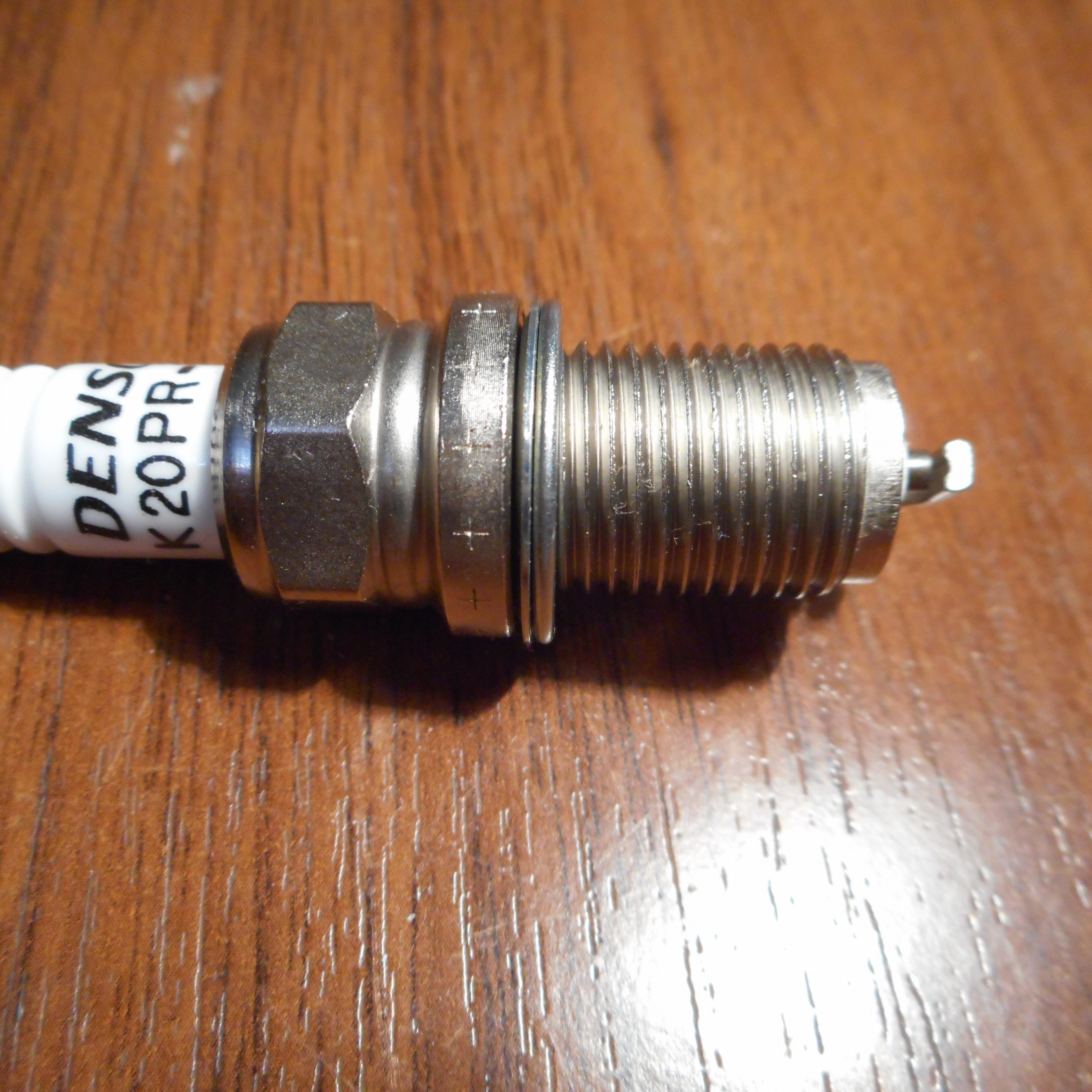

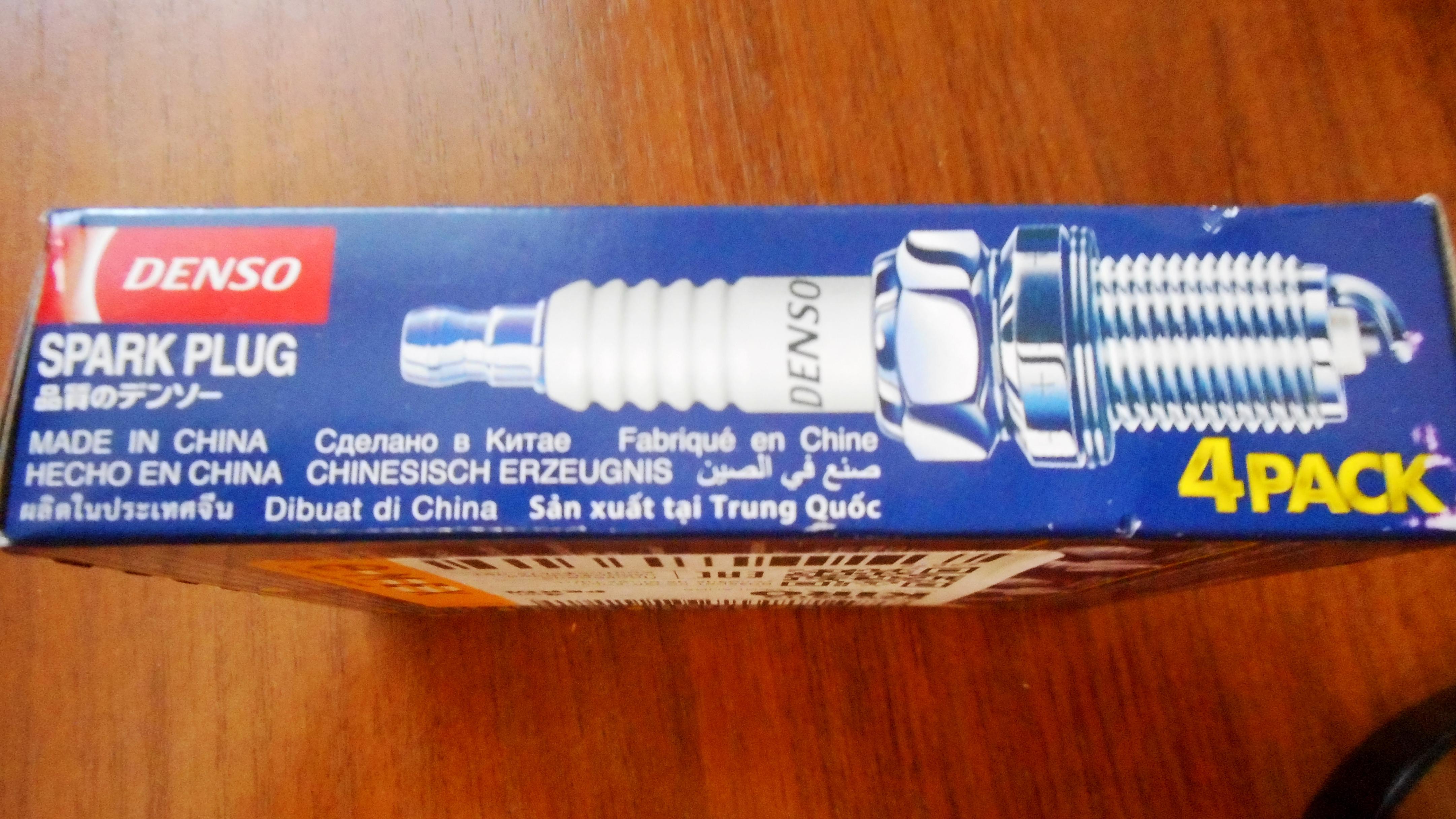

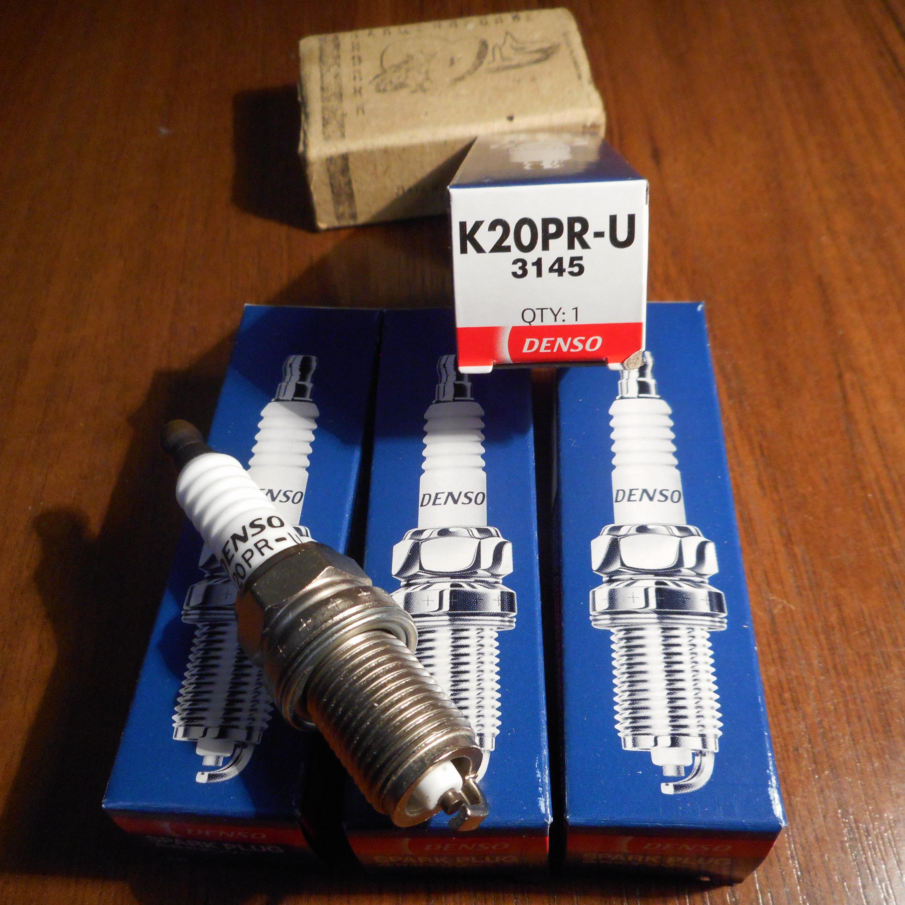

Чтобы не думалось что подделка. Сразу,и честно - Made in China, свечи Denso K20PRU#4. свечи от дистрибьютора. Заявленный зазор 0.8, скрепка 0,9 входит.
Сколько скрепок я не мерил , все были 0,8 мм

Сообщение от .CJ. Посмотреть сообщение
У меня штангель не электр.

А что не так с китайскими денсо?Производство официальное, на новом заводе.Летом вкрутил себе, пока полёт нормальный.

А зачем денсо китайские , если есть в продаже нжк французские , например
Не знал что начали делать в поднебесной. Не было у денсо китайского свечного производства, как я понял начали делать только год назад, и только никелевые.
Сообщение от Duk_NVRN
Вот это и хотел услышать, смущает только одно, резьба на свече рвано-щербинистая, и видно металл волоски.
