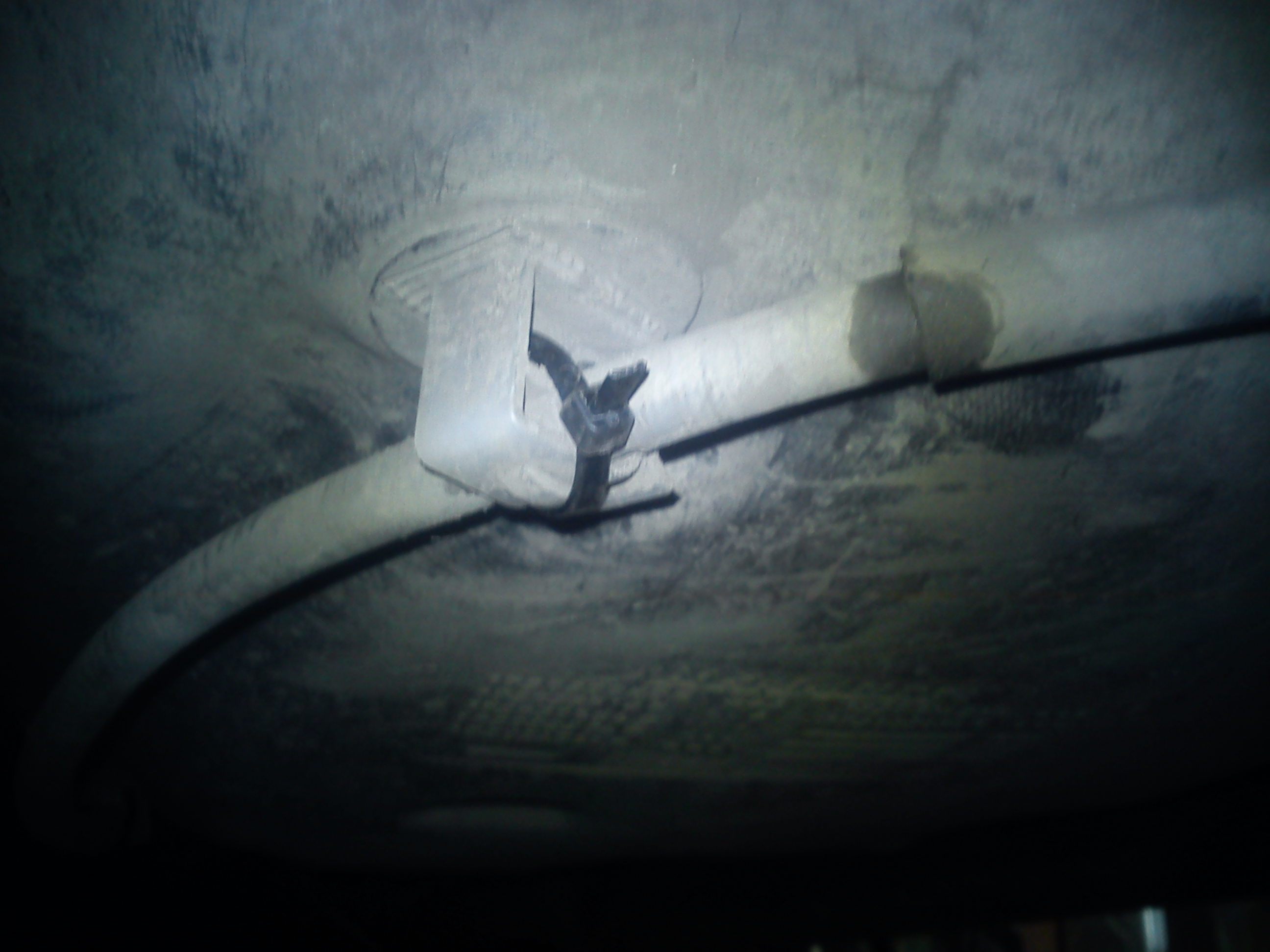

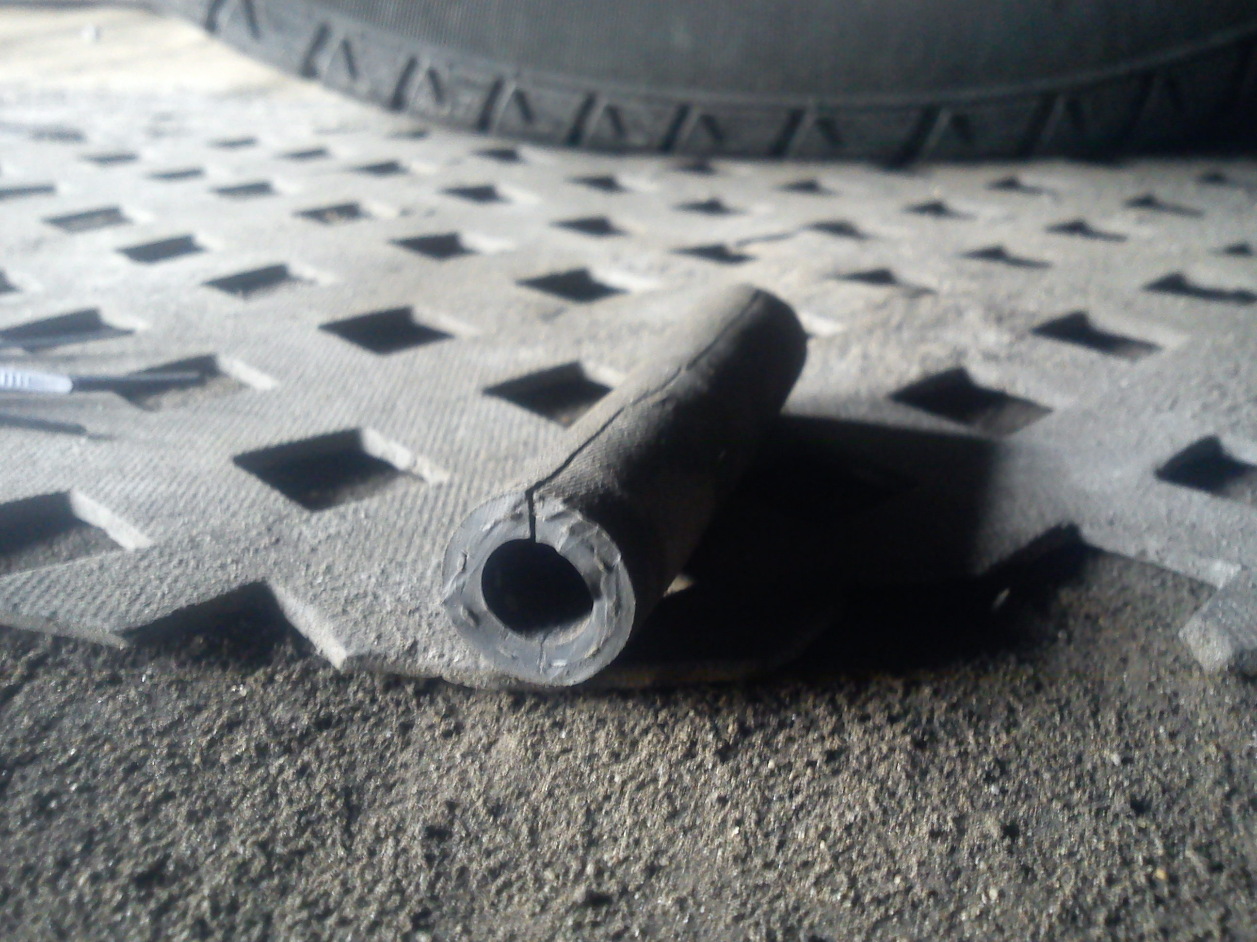

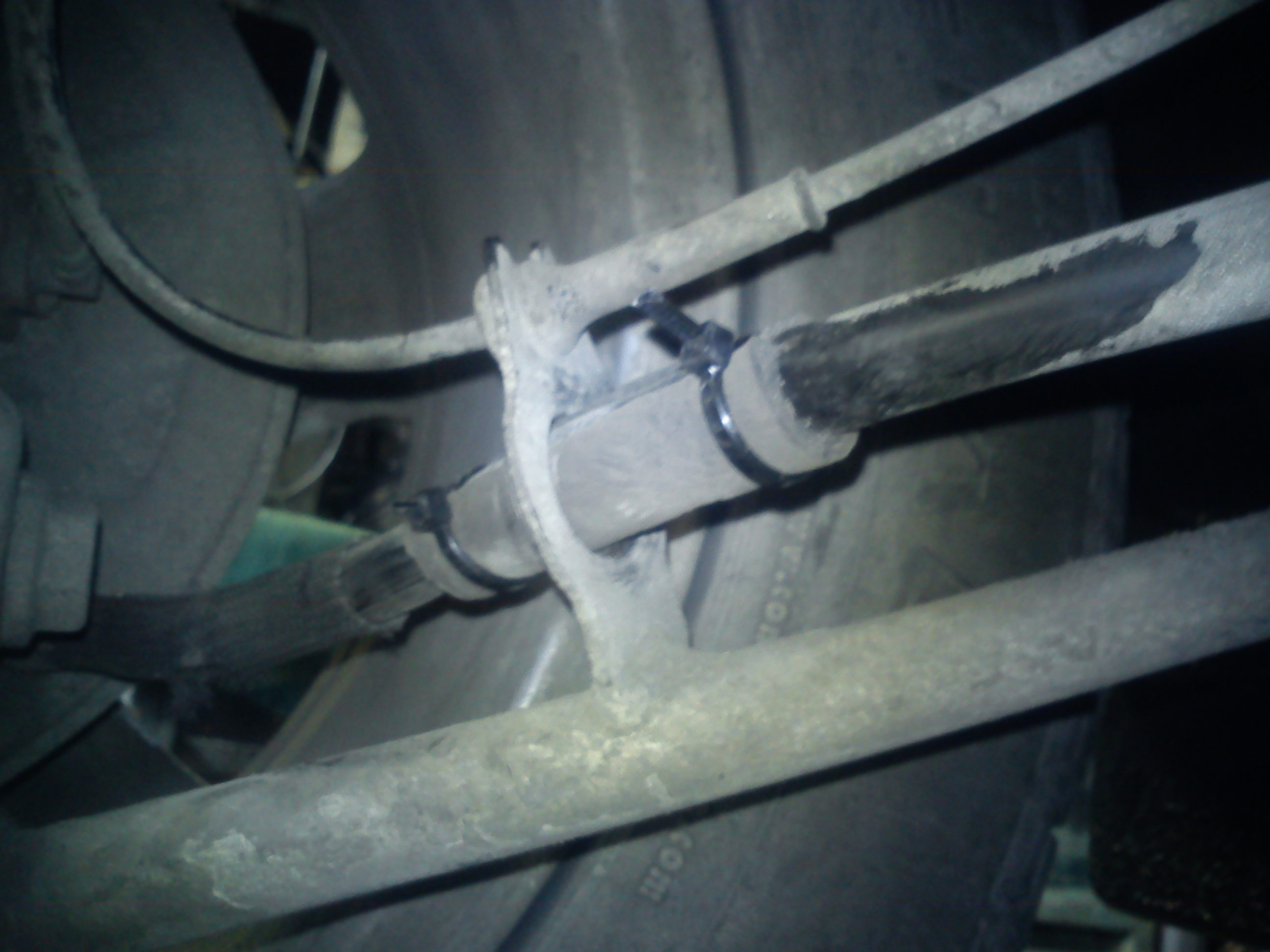

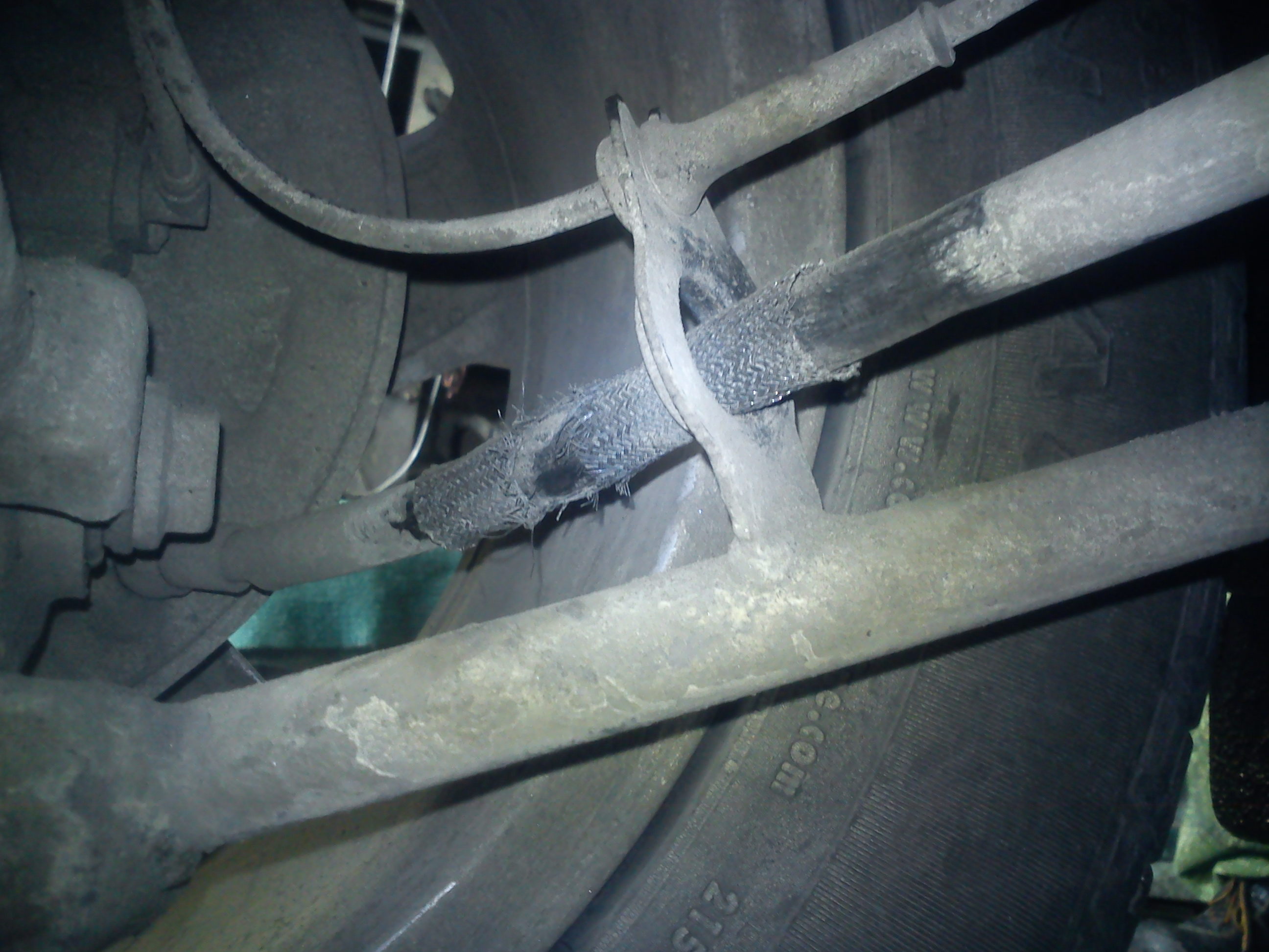

Залазил сегодня под машину и обнаружил,что тросы ручника, проходя через металлический кронштейн (около ступицы) потихоньку перетираются. Пришлось придумывать новую защиту для рубашки троса из подходящего куска шланга. И на всякий случай дополнительно закрепил хомутом на кронштейне на баке.

ИМХО правильное решение. На Логане тросики тоже переносил и перезакреплял т.к. оплетка начинала перетираться.

Молодец. А если сделать проще: закрепить стяжкой прямо к кронштейну? Там нагрузок никаких, лишь бы трос не болтался в отверстии кронштейна.

Всё равно есть какие нибудь ходы подвески, жёстко нельзя.

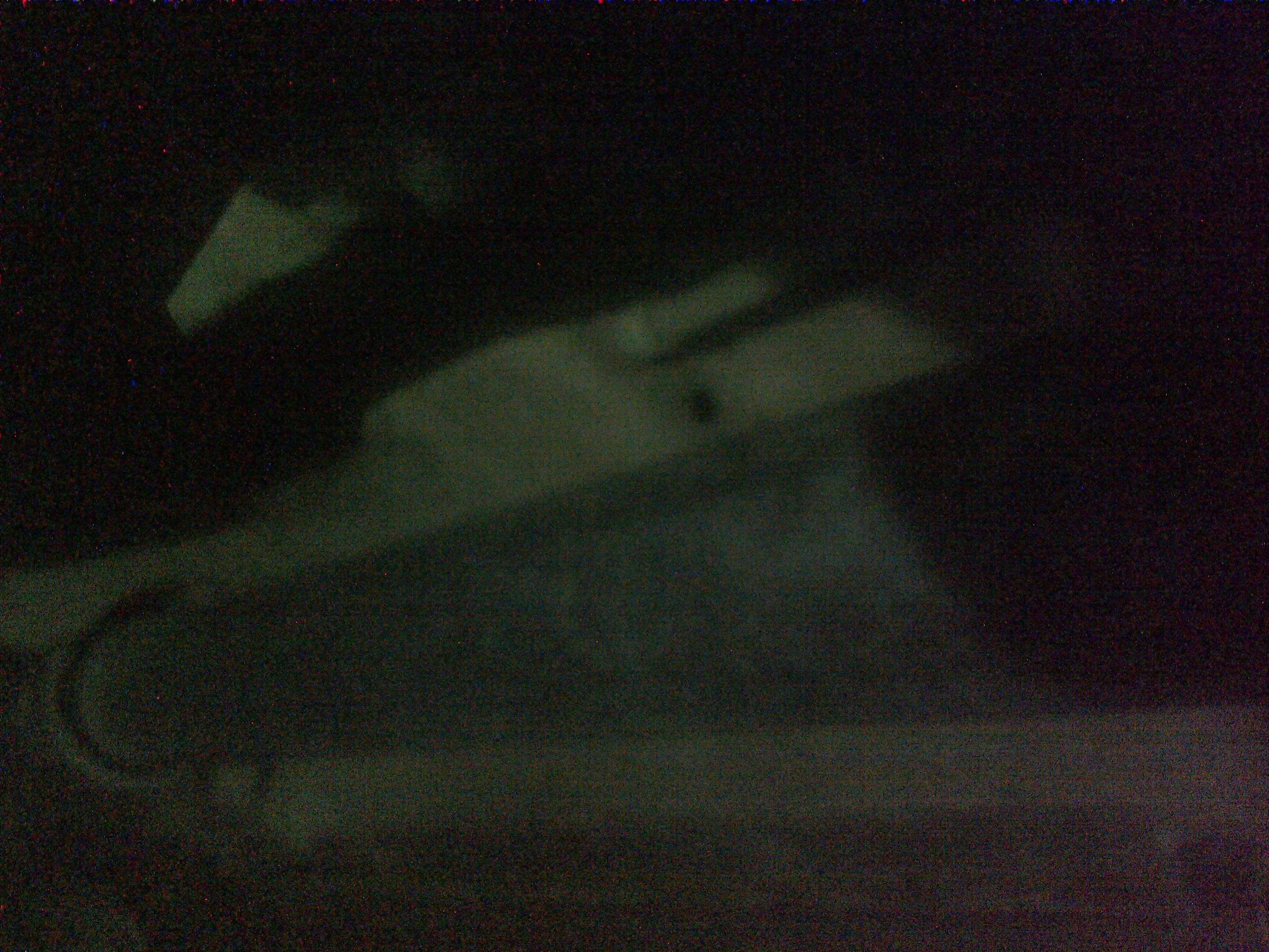

На днях обнаружил перетирание, дополнительных защитных оплеток, в районе крепления тросов к колесу. Фото в приложении.
Буду готовить дополнительную защиту, из подручных средств.

Logist, да, есть такое дело, надо чего то думать.

А если пластиковую одеть?

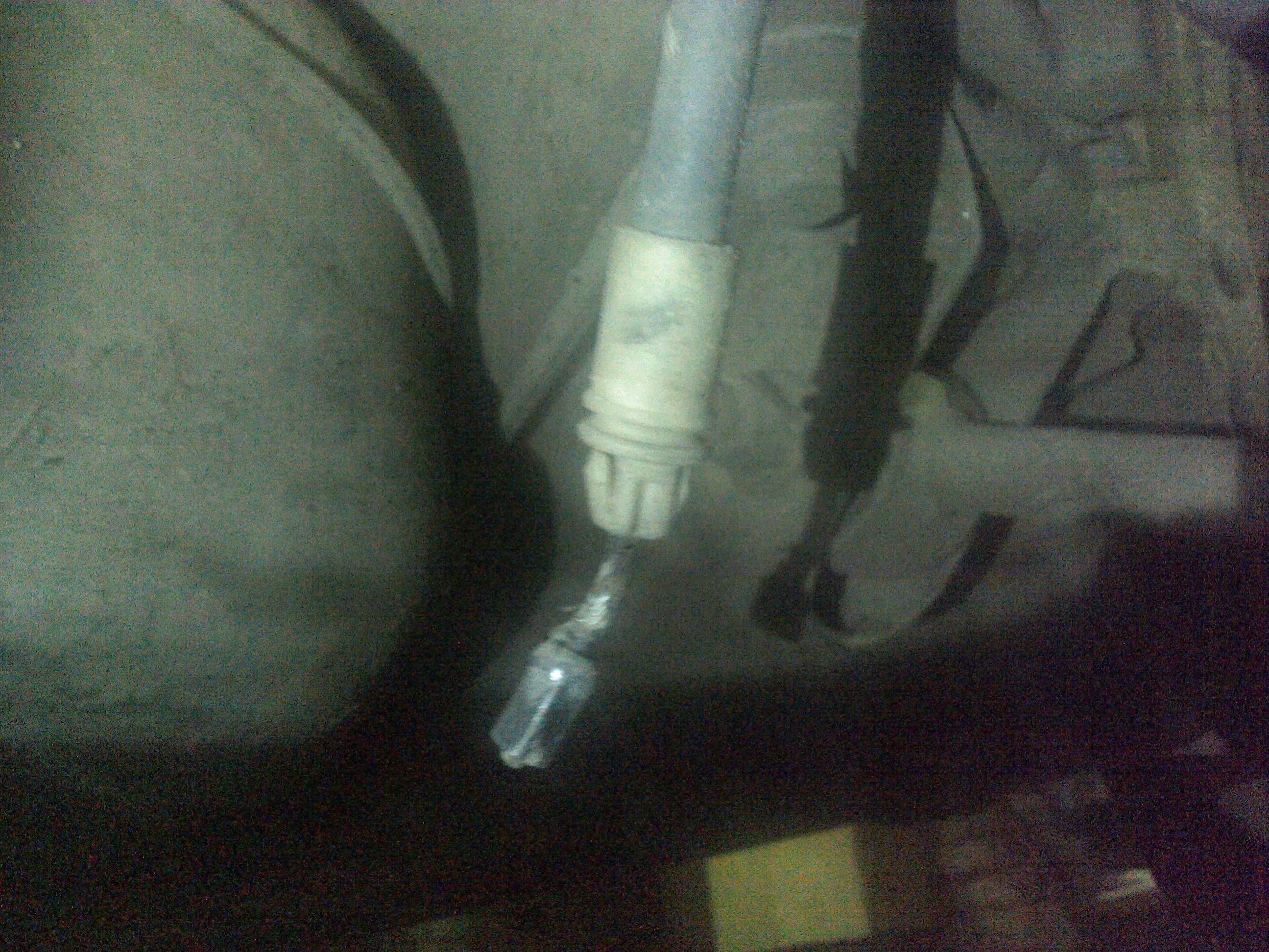

Кто нибудь менял сам трос? Я вырвал из ручника один из тросов на внедорожье. К дилеру 260 км ехать, да и денег сдерут... Может кто разбирал эту "при6луду" между передними сиденьями, где тросы к ручнику крепятся?

Доброе время суток! Может и запоздал с ответом, но вчера сам с такой ситуацией столкнулся. Попала палка под машину на скорости и тоже вырвала один трос. Ехать далеко да и лишняя морока, решил сначало сам посмотреть что да к чему. Сначало снял в салоне пластиковую обшивку которая между сиденьями и увидел что тросик просто вырвало с металлического уравнивателя. Я продел его обратно, закрепил и собрал. Ручник работает да и не видно что туда "нос совали",так что при замене, когда время придет, не придеруться и не лишат гарантии, если такое возможно.

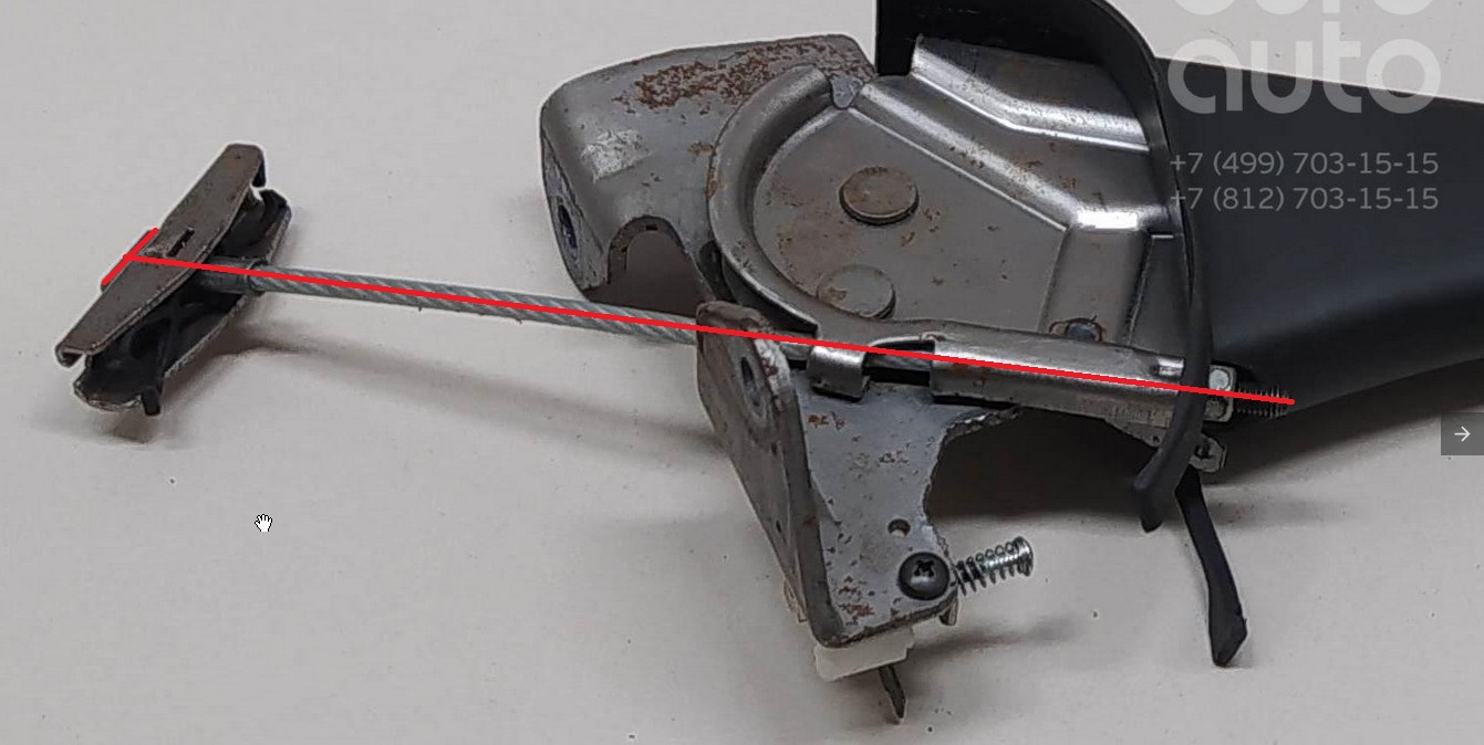

Если ты про этот тросик то посмотри в вазовском магазине от Лада Ларгус.
На Дастер идет в сборе с ручником.
360108002R Renault Рычаг стояночного тормоза RENAULT DUSTER
