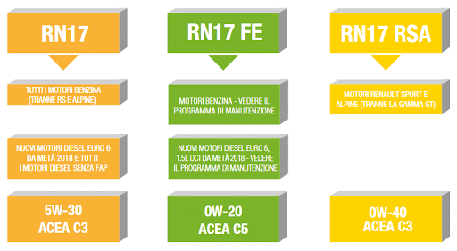

В чем не подходит?
RN17 RSA*— специально разработана для тяжелых климатических условий эксплуатации, а также подходит для высокопроизводительных двигателей RENAULT Sport и Alpine.
Ну хотя бы тем, что по стандартам Renault оно для бензиновых ДВС
