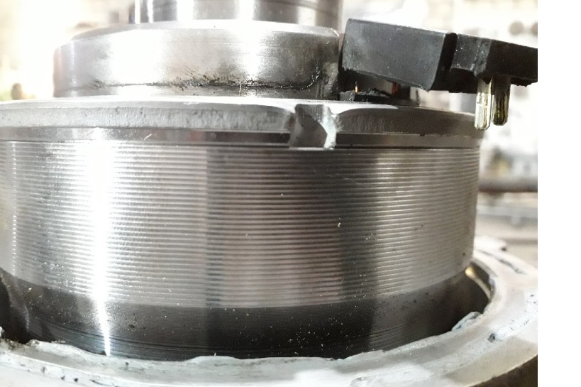

Народ, всем добрый вечер. У меня вот какой вопрос по теме: какое должно быть омическое сопротивление у катушки на электромагните??? Сколько Ом?
В кратце, мне досталась муфта с поломанным пластиковым выходом, в нем проходят провода на разъёмную фишку. При пересылке сломался пластик, но вроде как концы проводников видно, делал замер тестером показывает 24 Ом. На корпус не шьёт.
Хочу попробовать восстановить, подпаяться и залить эпоксидной смолой. И если кто может подсказать где купить отдельно катушку?
Замерий на той которая не поломана.
Купить отдельно наверное дром или авито, или подобные.
Проверь магнит держит если напругу подать.

может кому поможет .у меня легла муфта на рено дастер .сперва масло подгорело поменял, затем фрикционы сточились, затем канавки под шарики .покупать новую стоит денег не малых. по каталожному номеру купил за 5т.р с разбитого мурана нового хотя собирался купить с кашкая но когда сравнил есть отличие. поставил и нет проблем. с ниссан кашкая и дуалиса как некоторые говорят что одинаковые всё таки есть разница по наружнему хвостовику( шлицам) и гайки.хотя редукторы в сборе все индентичные R145 а вот дальше уже по буквам и цифрам отличие .каталожный номер муфты 38761CA000 номер замены 38761JP20A устанавливается но многие модели авто ниссан но упор надо делать на мурано.если кому помог всегда рад.
