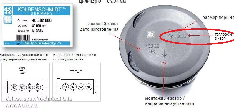

Зазоры на современных ДВС в угоду экологии увеличены в поршневой, при прямом впрыске на холодную бензин не испаряется и стекает через увеличенные зазоры в картер.
Это не то чтобы нормально, это конструктивно так.

Зазоры на современных ДВС в угоду экологии увеличены в поршневой, при прямом впрыске на холодную бензин не испаряется и стекает через увеличенные зазоры в картер...это конструктивно так.
Ребят...
Вы представляете себе количество бензина, которое при стекании в картер, способно повысить уровень масла?!!
Вы правда верите, что исправные форсунки просто льют в цилиндр топливо так, что оно стекает оттуда в картер?!!
Вы на самом деле считаете, что на холодном двигателе бензин не образует горючей топливо-воздушной смеси, а просто наливается в цилиндры?...
Или это всё по-приколу, а я просто не врубился?...
Убил... все время старался сделать зазоры в поршневой минимальными, а тут...
.Раньше были моторы со сборочными зазорами 0.08мм...ничего в поддон не лилось , теперь сделали моторы с зазорами 0.02мм и полилось.....  . Извините, а кольца зачем стоят в моторе, да и экология предусматривает полное сгорание топлива, в угоду себе.
Если бы бензин стекал в поддон через зазоры, то он попутно смывал тонкую пленку масла на стенках цилиндра, что в дальнейшем должно вызывать множественные задиры на них.
