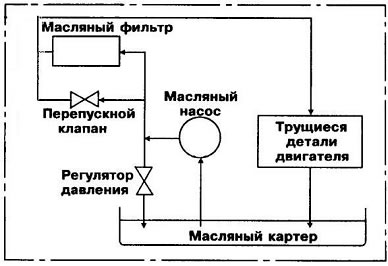

Старый 22.12.2021, 11:01   #21694
resours-lsv
Аватар для resours-lsv
Онлайн: resours-lsv вне форума
Был(а): 14 фев 2025 15:41
Адрес: Вельск
Автомобиль: Renault Duster 1.5
Перепускной клапан именно в фильтре или рядом с ним? На сколько знаю, в фильтре расположен только обратный клапан, препятствующий сливанию масла из фильтра.http://www.dusterclubs.ru/vb/attachm...1&d=1640160012

Старый 22.12.2021, 11:15   #21695
Ворчун2014
Аватар для Ворчун2014
Онлайн: Ворчун2014 вне форума
Был(а): 10 июн 2025 18:07
Сообщение от resours-lsv Посмотреть сообщение
Именно в фильтре. Помимо всего прочего фильтры по давлению открытия этого клапана различаются

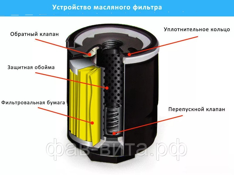

Старый 22.12.2021, 18:42   #21697
ViBer
Аватар для ViBer
Онлайн: ViBer на форуме
Сообщение от YS! Посмотреть сообщение
По-моему про один и тот же клапан идёт речь.
разные. Причем перепускной клапан стоит на всех фильтрах, а вот обратного может и не быть.
