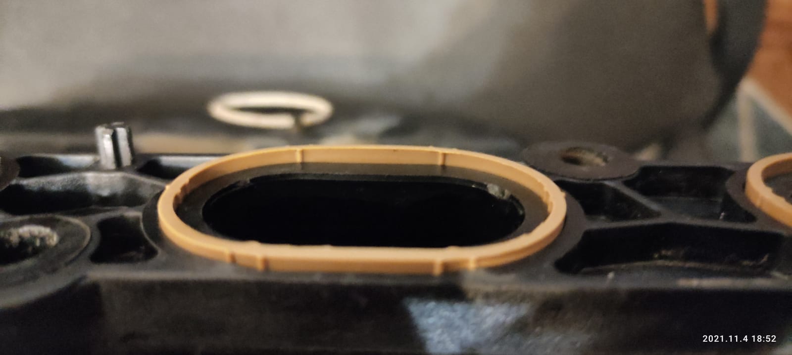

Часто пишут про "загнутую" прокладку при установке...во всех видео по замене она такая, со своего только спуск сбросил-то же самое с завода. На 4-м цилиндре(от маховика). Они все более-менее ровно садятся, но вот 4-я, со-стороны дроссельной заслонки выступает больше остальных, такой зазор видимо и предусмотрен, но это не дело, там как раз плющит-загибает-подсасывает. Разница в полмиллиметра-миллиметр, но оттуда и "косяк". Местами переставлял-без изменений, на старых такая же разница. Кто-нибудь это решил, может быть есть более "толстостенная"/упругая из аналогов?

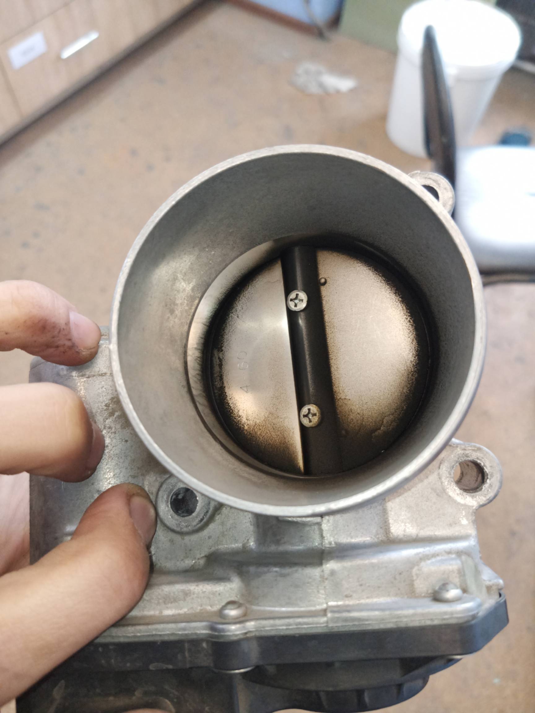

Более подходящей темы про дроссельную заслонку f4r не нашел, спрошу здесь (обороты не плавают и не плавали)
Через сколько времени или пробега нужно чистить дроссельную заслонку? Как быстро она засерается?
А то я через 4,5 года и 83 тыс.км её снял, а там уже можно картошку сажать. Промыл кисточкой уайт-спиритом над чашкой. Что он не смог растворить, помазал толуолом, а потом пластиковой ложкой отшеркал. Саму заслонку не поворачивал, она и так хорошо отмылась. Вал держал горизонтально, чтоб по нему внутрь ничего не попало.
Потом PyClip'ом сбросил параметры адаптации двигателя и топливные коррекции, и запустил программирование крайних положений заслонки.
И машина ТАК ПОЕХАЛА, что я офигел. Уже забыл, что она так оказывается умеет (с 1500 оборотов ускоряется в гору, а не кряхтит и пердит; резко подрывается при нажатии на газ на нормальных оборотах). Уже 4 дня нарадоваться не могу.
До этого проверял датчики, менял свечи, и тоже сбрасывал те же самые настройки и калибровал дроссельную заслонку, но результата не было от слова совсем. А после чистки как будто машину подменили.
Прокладки, кстати, у меня были все эластичные и нормальные, подсосов нет.

Я туда не лез, так как на моих прошлых машинах проблем с грязным дросселем никогда небыло: я их откручивал, для приличия протирал, и ставил обратно (при этом ничего не менялось). Поэтому и на Дастере я туда не заглядывал. А так как машина не ехала, проверял все датчики (ошибок небыло), уже думал форсунки что-ли надо мыть. Плюс много кто пишет, что стало у них хуже, и незачем туда лишний раз лазить.
Калибровку дроссельной заслонки запускал за компанию, одну кнопочку мне не сложно нажать. Написал про это из-за того, что просто сброс настроек и новая калибровка не помогли никак. А после мойки такая огромная разница.
Сам думаю раз в год его теперь снимать и отмывать. Может это часто, и через 1,5-2 года нормально, я не знаю, поэтому спросил.

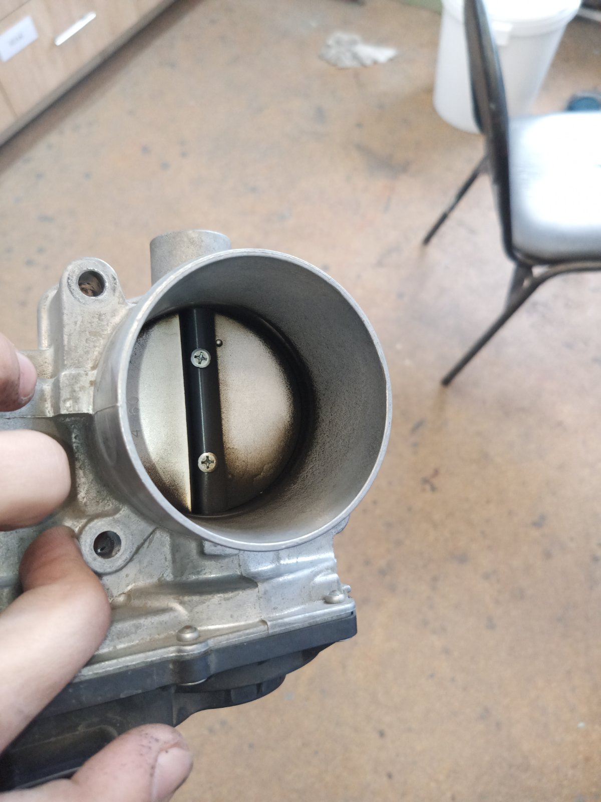

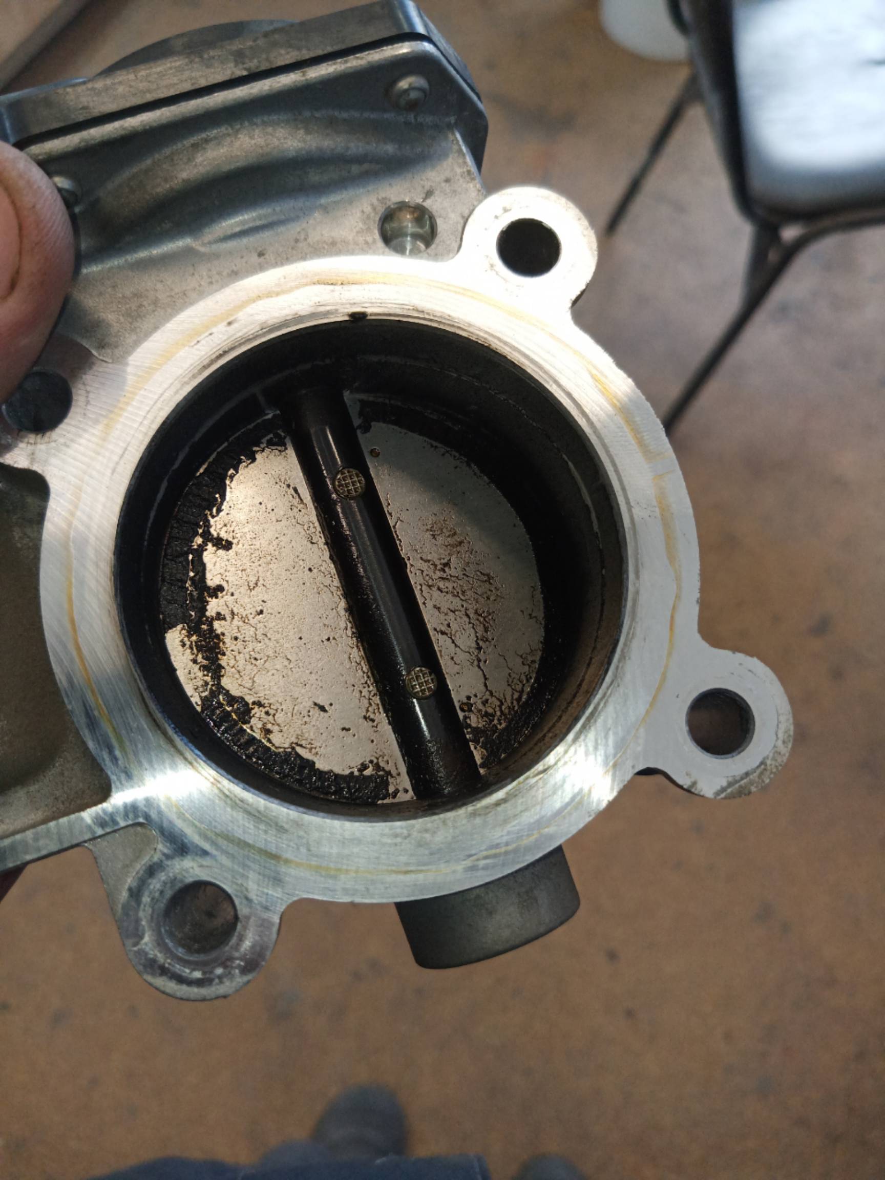

Кому интересно, прикрепил фотки грязного дросселя, повторю пробег 83тыс.км и 4,5 года
Обычно на дросселе пленочный масленный налет от картерных газов, а у тебя слишком много пыли осевшей на этой пленки, похоже часть воздуха идет мимо фильтра.

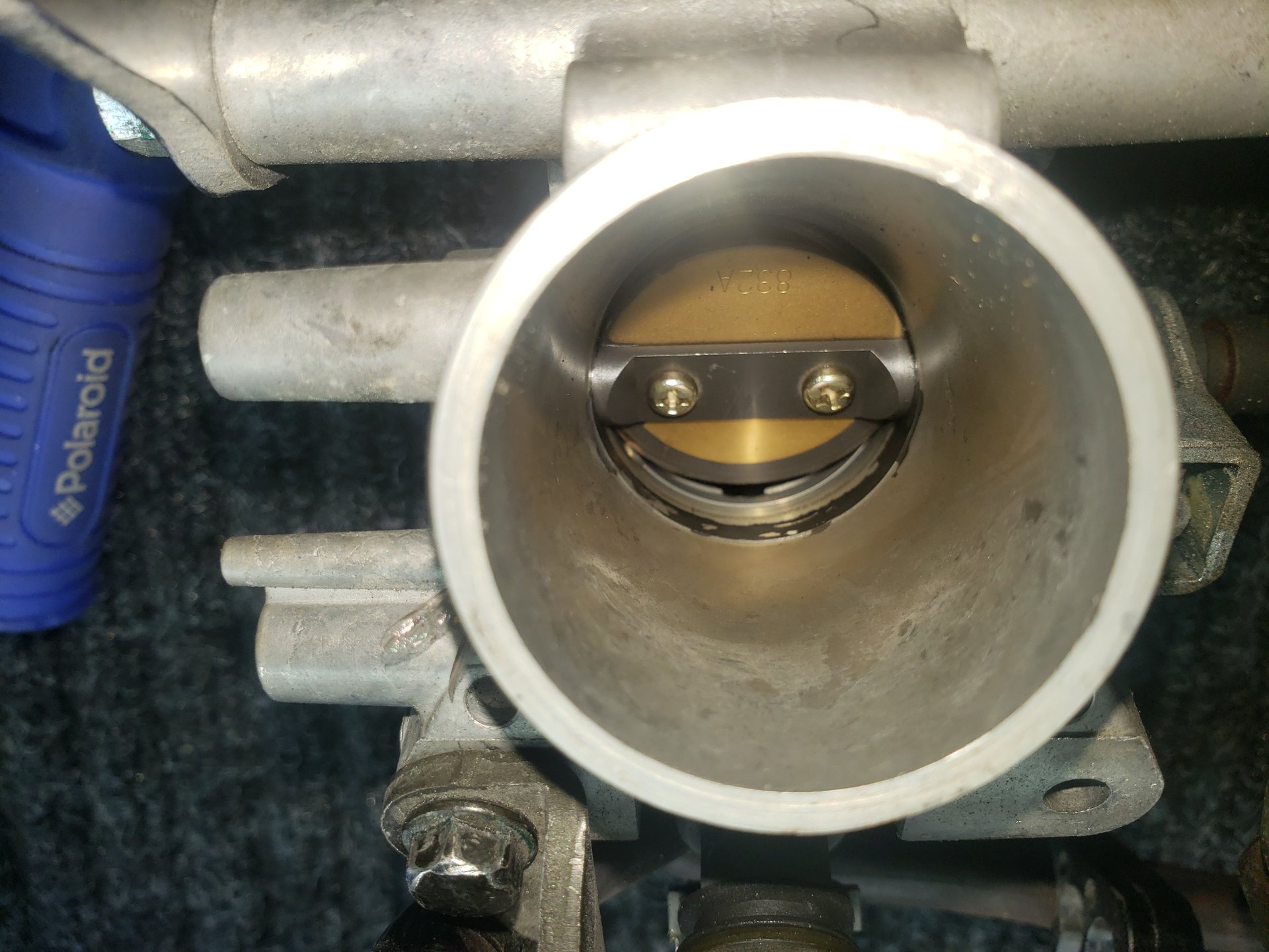

ViBer, посмотрел иностранные форумы. Там тоже самое, что и у нас: одни говорят, что это специальное покрытие; а другие не верят, и думают что это хитрая грязь
Сейчас повспоминал. На краях самой оси у меня эта смазка почти не изменилась, серенькая такая, красивая. И смываться не хотела, но я и не настаивал (боялся залить внутренности), так её там и оставил. А вот по краю заслонки почернела, и местами отваливалась. Скорее всего там смазка в принципе уже испортилась, и переживать нет смысла. А нужно заново её нанести, и всё.
Заказал этот МС2020 за 400р с купоном каким-то скидочным и бонусными баллами на Озоне, намажу для приличия. Если придет нормально, а то многие писали то крышка треснутая, то отвердитель вытек.
Я так понимаю, что эта смазка наносится тонким слоем, чтоб заслонку не клинило, и небыло износа металла. Что она там что-то уплотняет, я не верю.
Вот несколько фоток новой, с иностранных сайтов (нашел больше, но не все сюда загрузились почему-то):
