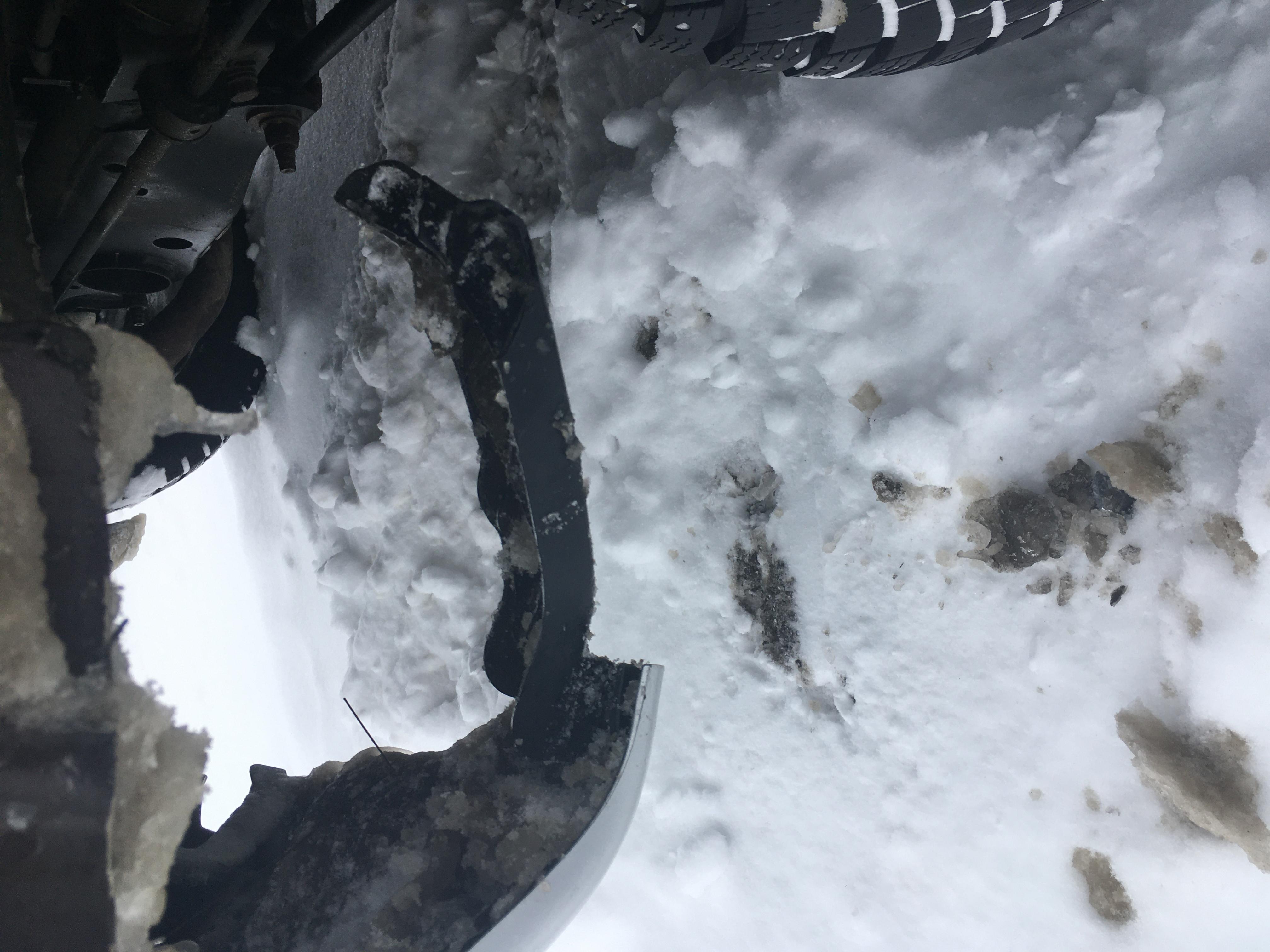

Добрый день! Не подскажете номер детали (обвёл красным) Кронштейн это, сломан и завалился вправо

мин
Усилитель заднего бампера: 850907329R - рестайл;
850903860R - дорестайл

Re: Задний бампер на Дастер
Это кронштейн , правая задняя сторона

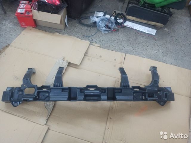

мин
Он там один-одинешенек:
Спасибо.
Отдельно кронштейн не купить? (((
мин
Спасибо.
Это одна литая деталь. Только если отломать у кого-нить
мин
Спасибо.
ну как вариант сделать кронштейн из алюминия приклепав его к основному усилителю. все можно починить вопрос в цене и целесообразности.
Кронштейн (сломанный) крутится, не литой он…
мин
Я ж уже фотку кинул. Попробуйте подстелить че-нить и под бампер заглянуть для получения картины. Сам усилитель - одна деталь, к нему крепиться непосредственно бампер, который тоже одной деталью отлит.
