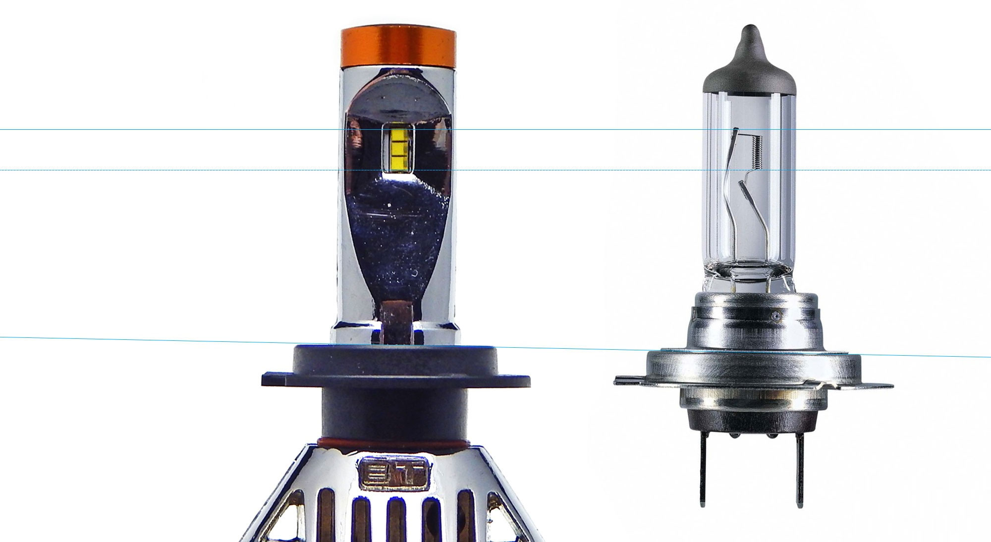

ViBer
Ну во первых ксенон это газоразрядная лампа, ее вобще нельзя ставить без линзы. А современные диоды можно сделать любого размера...
На картинках длинна диода примерно равна длинне пружины галогеновой лампы ( хотя это часто не так). Но диаметр пружины всегда намного меньше ширины диода, отсюда и засветки идут. Не умеют сейчас делать диоды, размером с пружину галогеновой лампы.
Слепить будешь все равно!

TiM*
Лампа идет как для ближнего так и для дальнего света, если нижний диод закрыть то засветки не будет.....

ViBer
Да же если нижний диод закрыть, остальные диоды шире пружины галогена, соответственно фокус сместится и будут засветки.

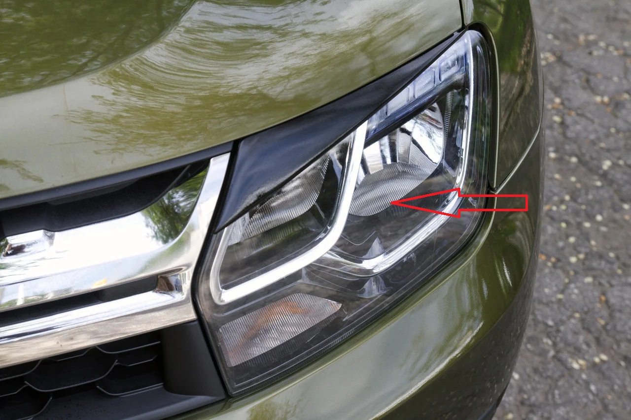

TiM*
Ну так шире, а не длиннее. На фокус влияет расположение нити накала по длине, как в фонарике, двигаешь отражатель относительно лампочки и меняется фокус...
А засветку дает вот эта поверхность , закрыть нижний светодиод и ее не будет..
