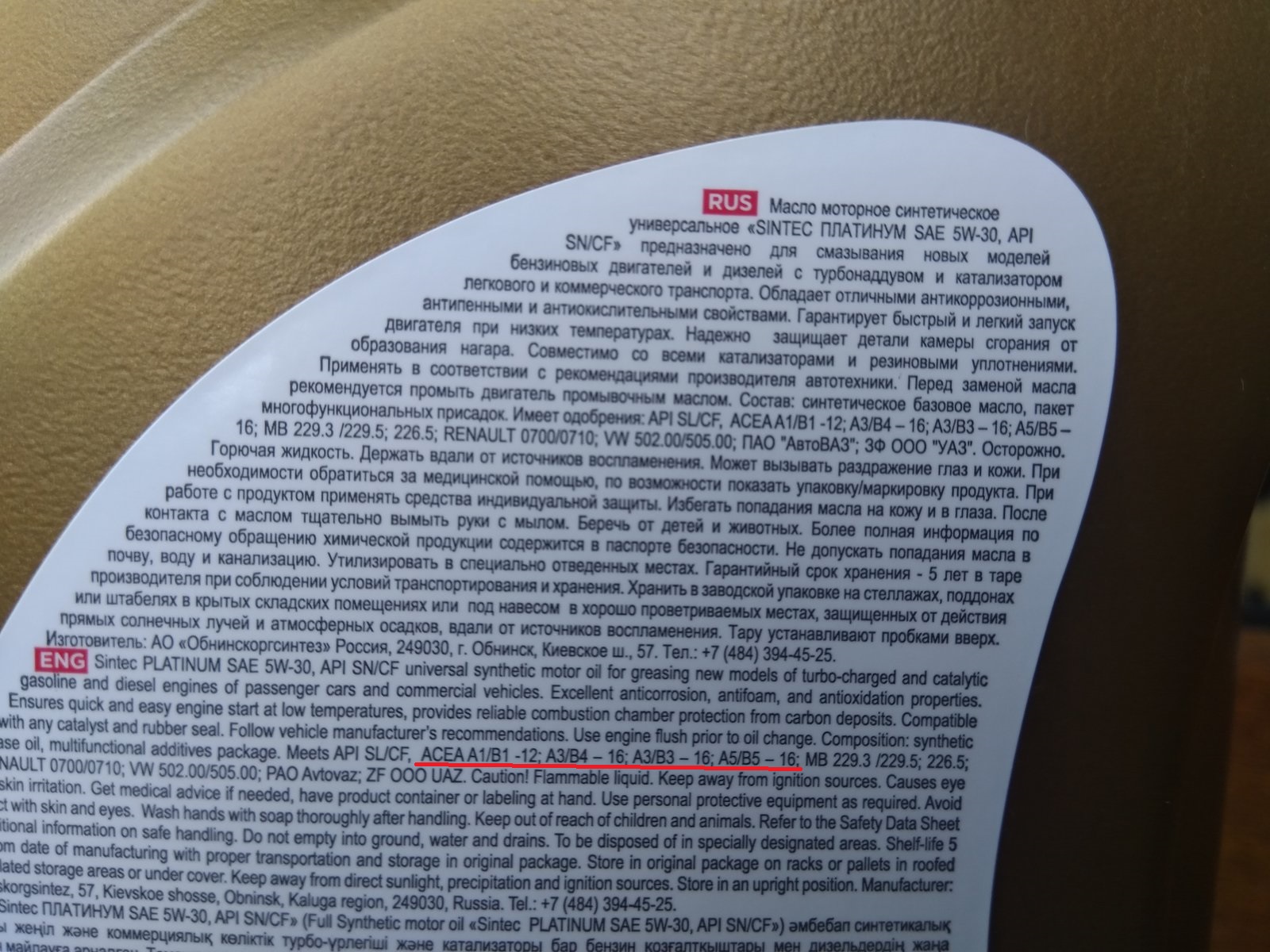

Это как так?

Это как так?
Теоретически возможно - есть граница, где стандарты соприкасаются и в одной точке соответствуют и тому и другому.
ACEA A1 HTHS ≥ 2.9 и ≤ 3.5 xW-20 ≥ 2.6
ACEA A5 HTHS ≥ 2.9 and ≤ 3.5
ACEA A3 HTHS ≥ 3.5
Но реально я б таким маслом только цепь на бензопиле смазывал .

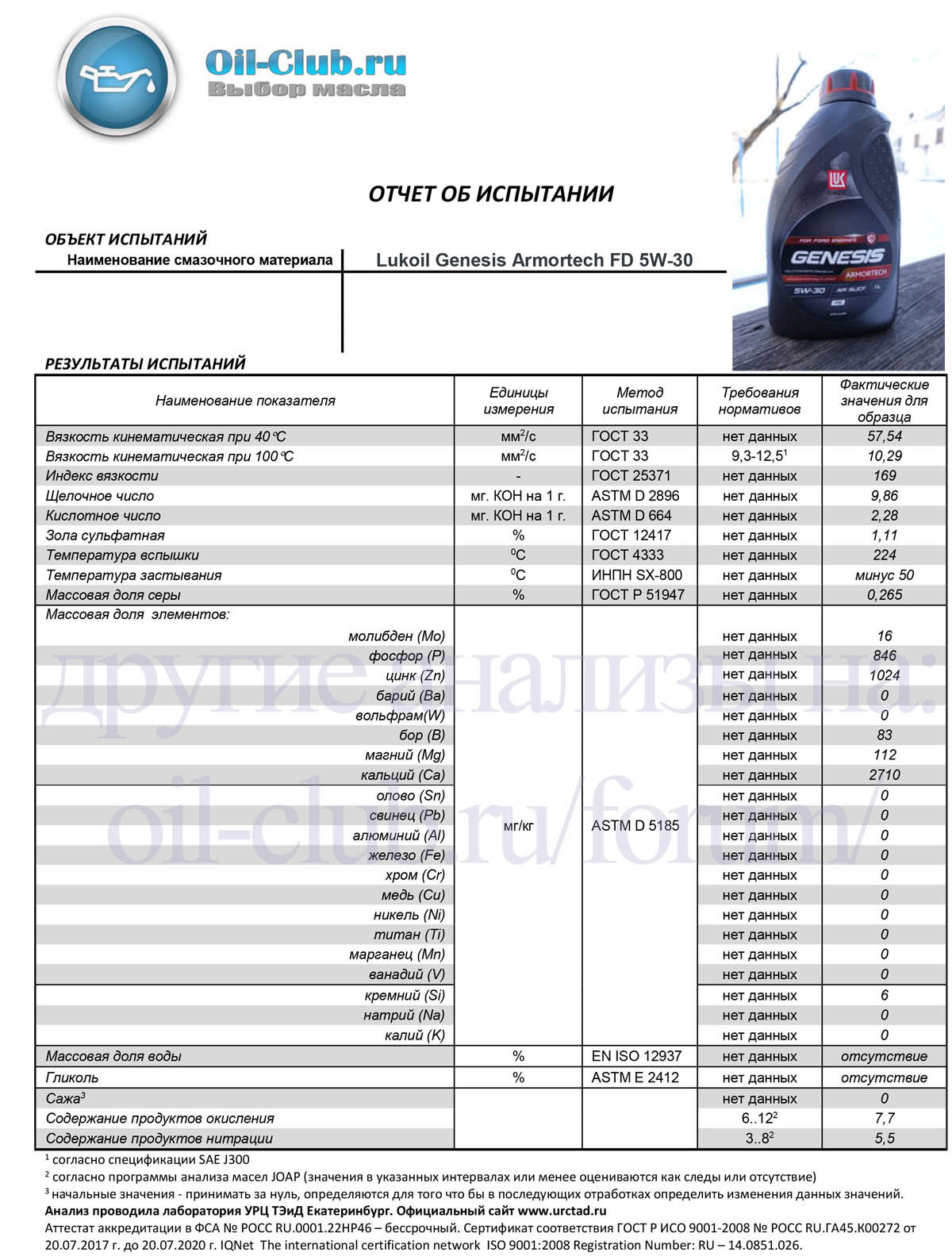

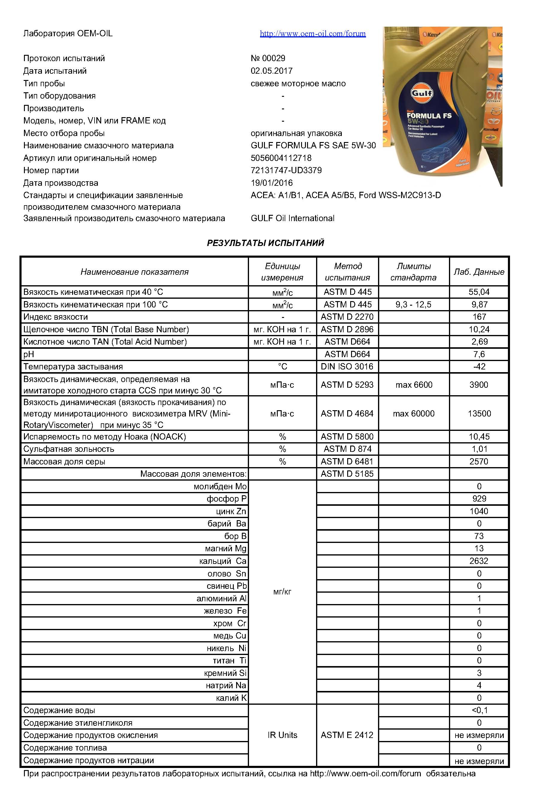

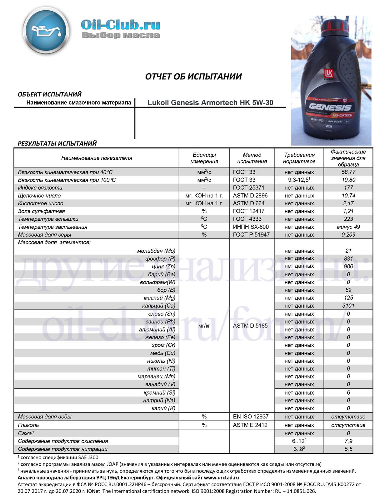

Понаслушавшись советов с ойлклуба залил на очередном ТО LUKOIL GENESIS ARMORTECH HK 5W-30. Раньше всю дорогу заливал Gulf Formula FS 5W-30. Тогда после ТО работа двигателя становилась несколько мягче на слух. Сейчас же он стал работать потяжелее - не стало такой лёгкости, хотя и потише чем раньше, когда я заливал Gulf. На низких оборотах хорошо ощущается. Gulf A1/B1, а LUKOIL A3/B4.
По первым впечатлениям, сейчас я бы согласился с подборщиком масла на сайте Лукойла и залил бы LUKOIL GENESIS ARMORTECH FD 5W-30 A1/B1 за те же деньги. Учитывая скидки в Метро, Gulf сейчас стоит ровно в два раза дороже Лукойла, а раньше цена отличалась совсем незначительно.
Вот.
ЗЫ Дастер 2.0 4х4 2014 года, пробег 85 тысяч км.
ЗЗЫ. Потеря стартового ускорения на низах очень хорошо ощущается. Пару раз "стал раком" при перестроении в московском трафике чуток неуспевая перестроиться. Неудобно получилось, надо подкорректировать работу педалью газа и дистанцию при манёврах.

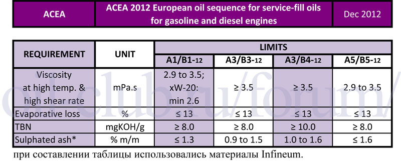

Для экономии времени другим, вот анализы этих масел. И про ASEA. А это даже комментировать не хочу, чтобы не обидеть.

И, оказывается, A1/B1 больше нет: "Category is removed with these Oil Sequences."

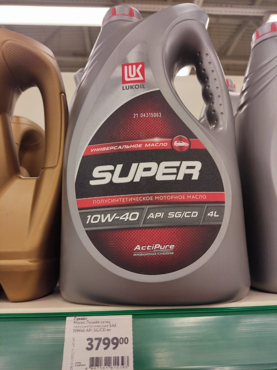

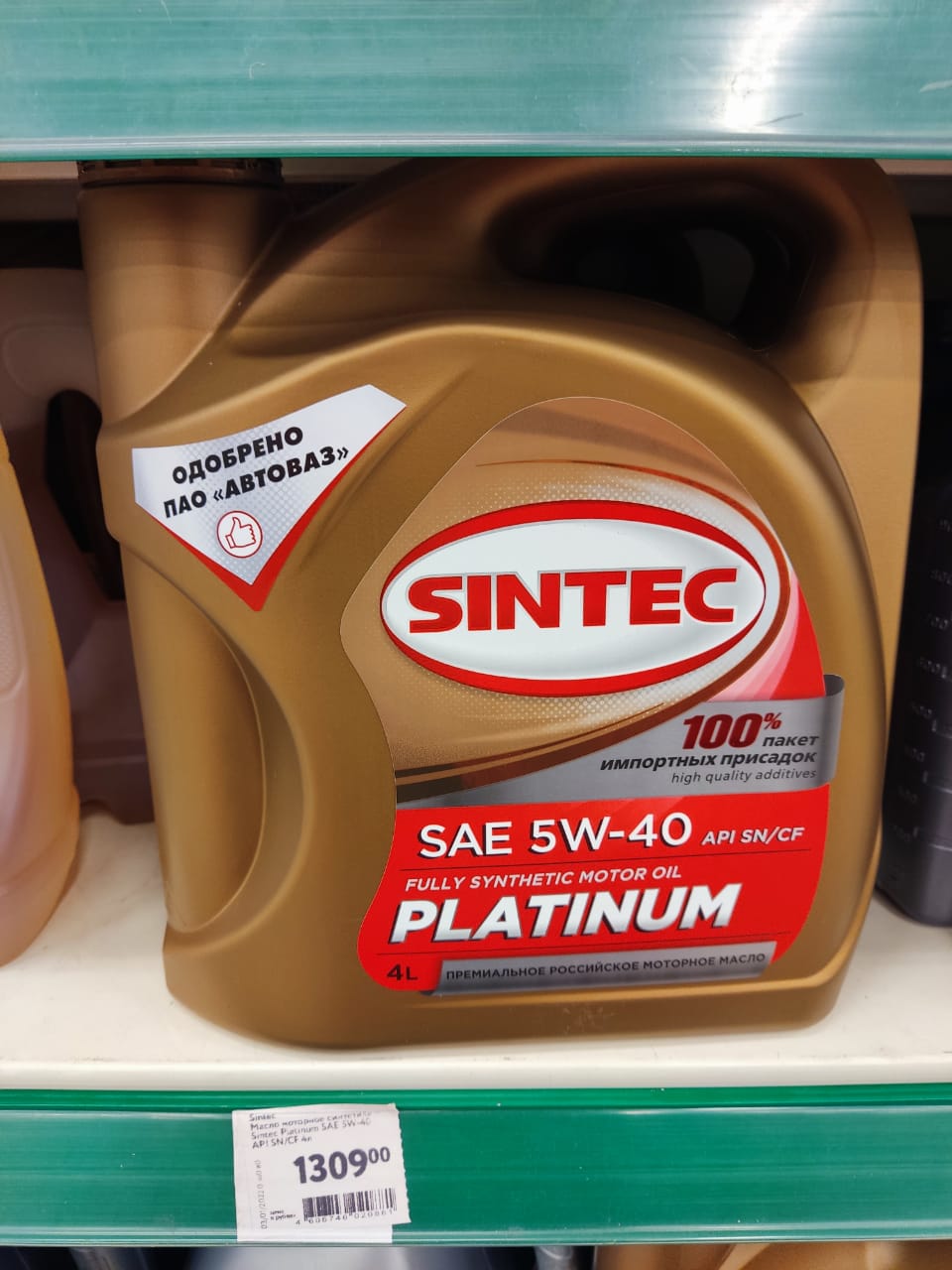

у нас в магазинах черти что творится с ценами, кто уже задрал, у кого-то есть остатки
себе взял три канистры синтека на две замены на пробу

Лукойл Супер за 4к???
Это они чо там курят то? Самое дешманское масло для старых жигулей.
