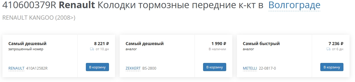

Я брал такие- SANGSIN GP1390 (нет в продаже) .... и они были чуть ли не в 1,5 раза дороже SP1390
Щас SANGSIN SP1390 стоят от 5378р
Чето цены просто жопа,цены на колодки неориг. начинаются от  5378р - мож это лишняя деталь в авто?
Ориг ( по вин коду) - 410600379R- нету в автодоке...

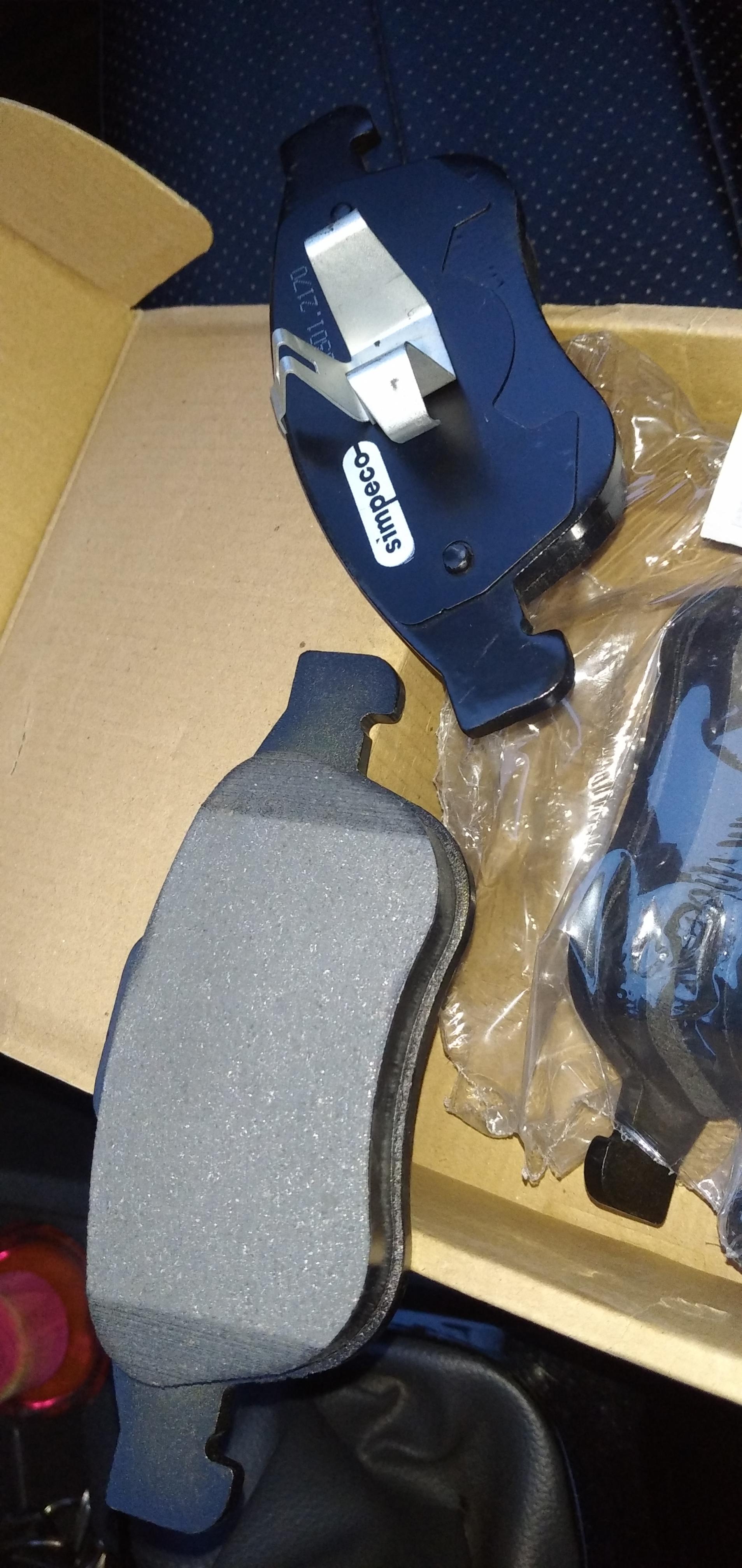

Заказал Simpeco sp0301.2170. 700руб. Надеюсь походят.

Был(а): 21 июн 2025 01:48
Re: Тормозные колодки
Сообщение от vov-ka
Не хорошии цены в автодоке.....
