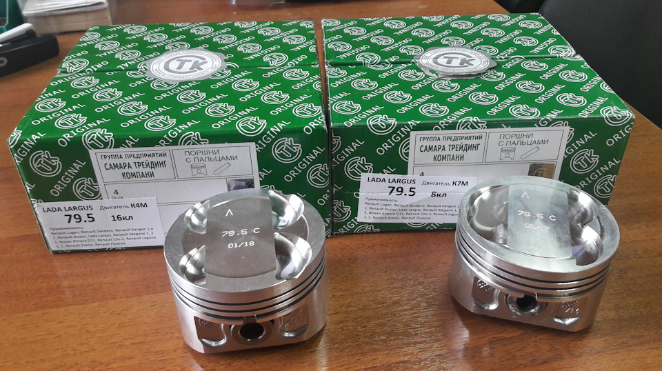

У знал что существуют безвтыковые поршни для К4М производства СТК.
Интересует опыт использования такого чуда.
Видимо степень сжатия будет меньше и расход побольше.
Но для негарантийного Б/У автомобиля выглядит заманчиво.

Так ведь от мегана ставят безвтыковые поршня. И степень, да, понижается. Льете 92 бенз.

Нужно массу параметров проверить для начала, начиная с компрессионной высоты и объемом цековок на днище. А также понять, имеется ли у них вытеснитель. Только после этого можно делать выводы о степени сжатия.

да, всё уже давно проверенно ... масса отзывов в интернете.
стк шляпа. мягкие , быстро болтаться начинают в цилиндрах и стучать.

Хотел себе на стк эти поменять но передумал, и вот почему. Разный состав и качество металла. Соответственно нет понимания как их делают так, что они прогорают. Поэтому пусть сперва протестируют их, а потом продают. Задумка хорошая, качество на нуле.
