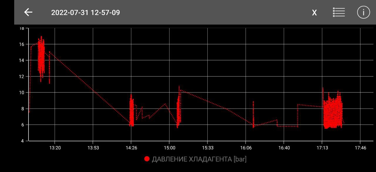

Ездил на море, неделю назад вернулся.
У меня климат-контроль установлен. Так вот на жаре в районе 35 градусов, несколько раз переставал работать кондиционер. Причём, он не выключался, а просто начинал дуть тёплым воздухом. Температура двигателя при этом была в норме. Принудительно выключишь минут на 10-15, потом включишь и начинает работать как надо. Машине год через месяц будет, пробег около 11 тысяч.

Сообщение от gozha
Это было после длительной езды? Вначале работал потом перестал?

Вчера около 300 км мониторил свой кондей, при включении давление в системе подскочило до 15бар, продержалось так минут 10-15 потом упало и в основном около 6 бар держалось

Сообщение от gozha
есть большое предположение, что большая нагрузка на генератор-двигатель, автоматика отключает нагрузку не критическую. Жара, вентилятор на полную, ( на 2 скорости берёт оч. хорошо, а при +35 от асфальта все 50 снизу), да под 3000 об,)убирается лишняя нагрузка, возможно аналогичное зимой - свет, тэны, печка. тэны убираются, да на 90л/с релюшки под приборкой, постоянно щёлкают.(40 и 60 ампер кажется).
---------- Добавлено в 13:34 ---------- Предыдущее написано было в 13:29 ----------
Сообщение от Modigar
Вроде как и должно так быть, накачал систему, в рабочий режим вошёл.
Дело было не в бобине ......
