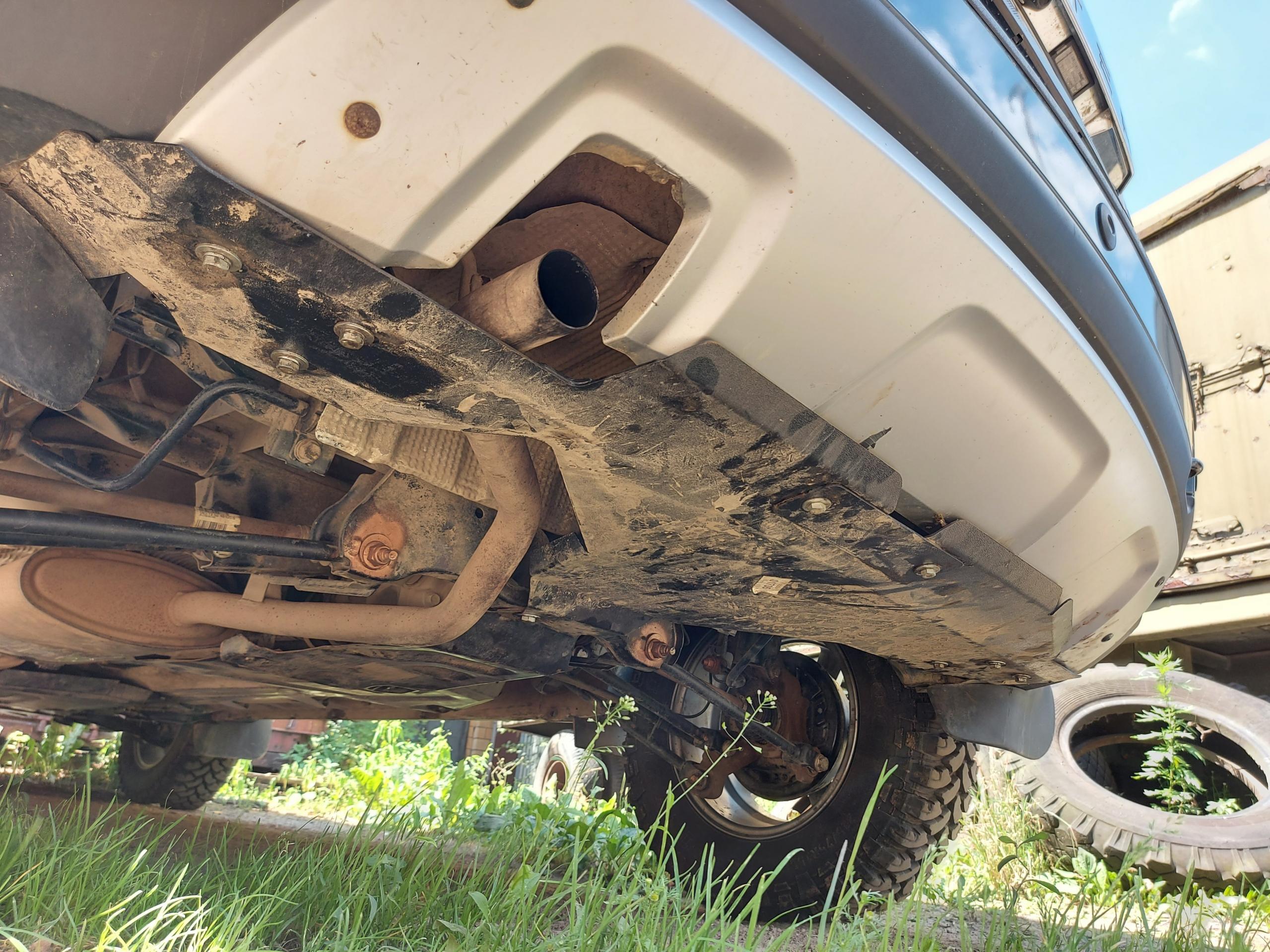

А ещё, 2 из этих ножек крепятся через пластмассовые уши бензобака болтами его крепления, а другие 2 - в тонюсенькие профилечки, которые можно рукой согнуть.
Я тоже не очень понял, что такая защита защищает, но спорить ни с кем не стал. А сделал её сам, по аналогии с защитой Автощит(в общей теме по защитам выкладывал). Минус один: её не состыкуешь с другими защитами в ровное днище.
---------- Добавлено в 19:42 ---------- Предыдущее написано было в 19:37 ----------
Сообщение от bbadmin Посмотреть сообщение
вероятность получить несодержательную болтовню, продолжающуюся в этой теме, чрезвычайно высока.

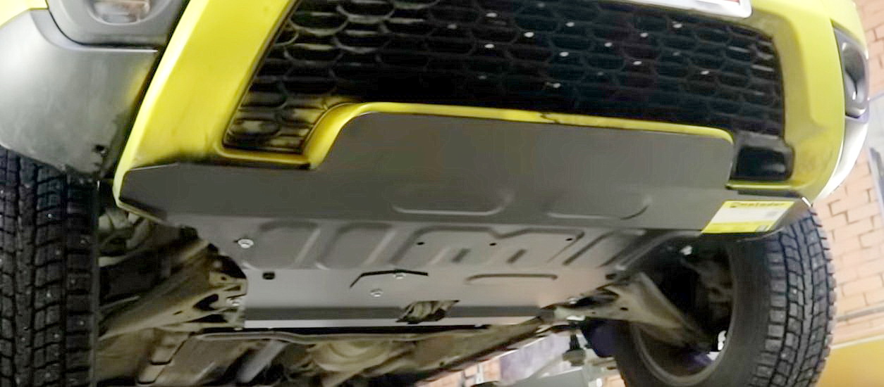

надеюсь, что фото моей защиты, сделанное ещё в 2017г., ее приостановит
защита куплена в 2012 году, с тех пор ее не раз снимали и рихтовали.
Мне кажется, или по центру защиты видно след от ребра редуктора?

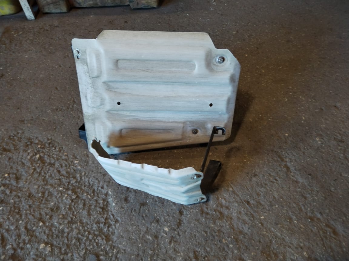

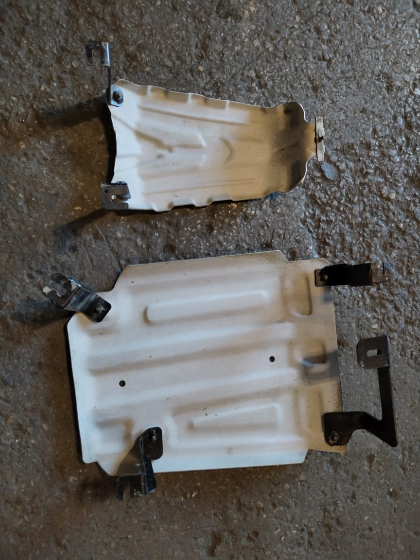

Вчера снял со своего защиту бака и защиту редуктора. Алюминевая на стальных кронштейнах.
Сделал защиту проводки в муфту привода как показывал выше.
Кто знает производителя снятой защиты и её цену?
ID:	138068   Нажмите на изображение для увеличения

По умолчанию Re: Защиты переднего и заднего бампера, муфты, бака.
https://rivalauto.ru/catalog/zashchi..._5d_1_6_polny/
Старый 11.07.2022, 12:02   #64
ДядяСережа
Аватар для ДядяСережа
Онлайн: ДядяСережа на форуме
Имя: Сергей Архипович
Ага, спасибо, очень похожа. Ориентир есть. Буду свою выставлять на продажу

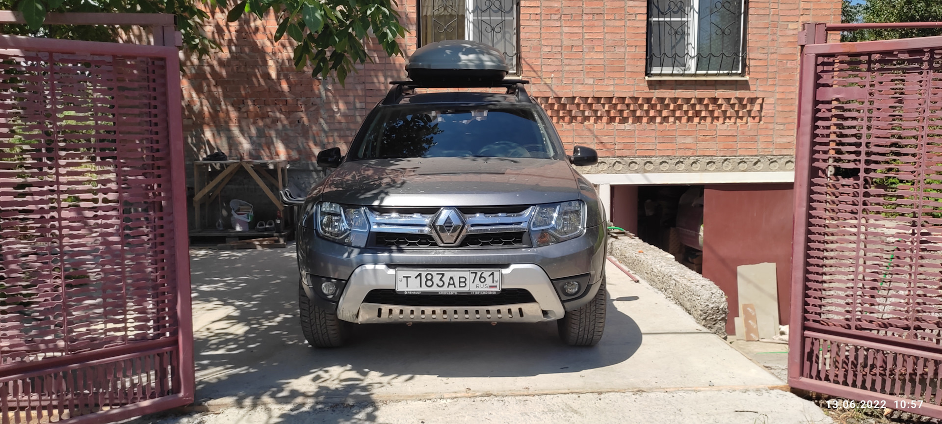

Себе заказал защиту переднего бампера, по сути силовой бампер от РИФа 32 000 без квадрата под лебёдку

Поставил в выходной защиту переднего бампера (силовой бампер) от фирмы РИФ.
https://rif4x4.ru/katalog/tovar-bamp...oy_radiatora_/
Ставил сам. Солидная конструкция. Замечание комплектовщику посылки: - положили две левых стойки кронштейнов бампера. правая отличается расстоянием для одного крепёжного отверстия, пришлось сверлить новое. Ну и 3 гайки лишних положили ( ну это ладно, в хозяйстве пригодятся).
Остальное всё подошло без проблем в определённые места.

Меня беспокоят сучья,так что закрыл таки проводки щитком из дюраля. Крепил в родные уши на редукторе.
Плохо, что головки болтов выступают,но ставить мебельные и затягивать гайку сверху для меня не вариант, у меня только рожковые были с собой. Пока поезжу так, потом может переделаю из более толстого дюраля со сваркой корытца уже в точный размер.

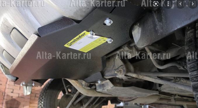

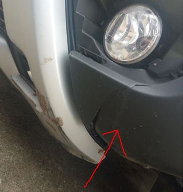

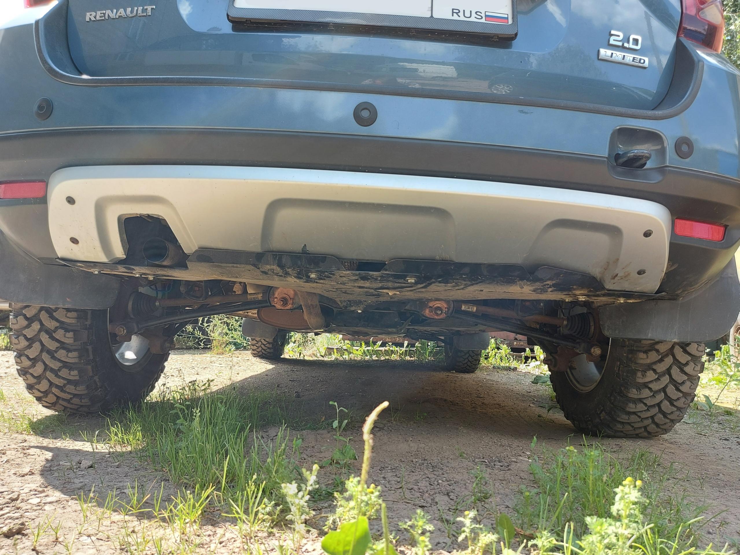

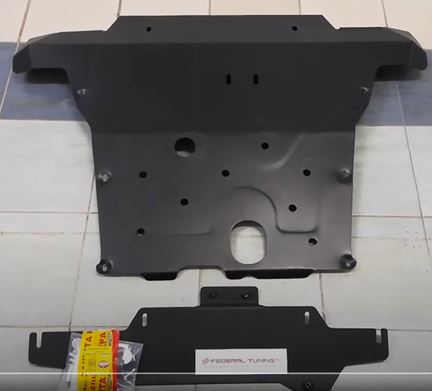

Купил я недавно дастера и смотрю как его защитить от коварных препятствий, попадающихся на наших дорогах.
Я люблю на природу ездить.
Поэтому ищу защиты, которые максимально прикроют передний и задний бампера. Ну а также задний редуктор.
Нашел пока 2 варианта передней защиты: мотодор и патриот.
Склоняюсь к патриот, потому что там идет усиление (внутренний кронштейн).
Защищают они не весь бампер, края где туманки открыты.
Поэтому невидимое препятствие в траве или снегу может снести боковую часть бампера
Вопросы к опытным дастероводам:
1. Есть ли защиты кроме бамперов риф , которые максимально защитят бампер?
Может кто-то самодельные делает?
2. Если нет, аналоги максимальных защит бампера по типу мотодор или патриот еще существую, может самодельщики делают?
Художник я так понял из форума больше своих защит не производит.
3. Задняя защита еще нужна, но тоже как-то плохо с ними.
Производят их много фирм, но они мало заходят на задний бампер.
Они так чисто чтоб задний бампер снизу не выгибало снегом.
А хочется чтобы металл защиты выше заходил на бампер, если я сзади что-то поймаю бампером, чтоб защита его прикрыла выше.
Знает кто такие варианты защит заднего бампера? Опять же может самодельщики делают?

Сзади больше и не надо, именно чтобы не загребал кромкой. Ставить защиту редуктора вообще нет смысла, неотчего его защищать, главное электропроводку в муфту хорошо укрыть

Z-Lo, Насчёт заднего бампера ДядяСекрёжа прав - "Патриотовского" хватает. Насчёт защиты редуктора я с ним не согласен - она есть/пить не просит, стоит, редуктор защищает. Переднего бампера защита "увеличенная Патриотовская" - реально работает, у меня уже на втором Дастере такая.
Силовой бампер от РИФ'а - эффектно и работать будет, но имхо перебор для Дастера. Имхо - лучше плоское дно и если сядешь на брюхо - можно просто протащить машину до нормального касания колёсами дороги. При желании хай-джеком можно за колёса машину поднять. Сзади тоже "Патриотовская" стоит защита. Когда ещё Сандеро Степвэй был я пень задним бампером зацепил в лесу. Такая защита спасла бы.
Самая большая запендя со всеми этими защитами - это смывание с них грязи после поездок. Либо снимать и мыть, либо делать насадку "Г-образную" на Кёрхер. И то очень трудоёмкое это дело. У меня осенью перед зимой после рыбалок часа два на отмывание уходит. А ездить с этой грязью не очень.
Вообще с бампером аккуратнее - даже небольшое смещение его сносит напрочь нижние крепления радиатора. Радиатор начинает болтаться и например у меня на прошлом Дастере с Н4М диффузор вентилятора стал тереть патрубок радиатора и протёр его насквозь. Хорошо в городе дело было недалеко от дома. Замена радиатора и патрубка. Патрубок оказался дороже радиатора и ждал неделю. Немного улучшить ситуацию можно сняв бампер и подрезав диффузор прямоугольный между бампером и радиатором. На охлаждение это не влияет.
На 2-хлитровых там ещё в "зоне поражения" контур охлаждения гидрашки стоит.
