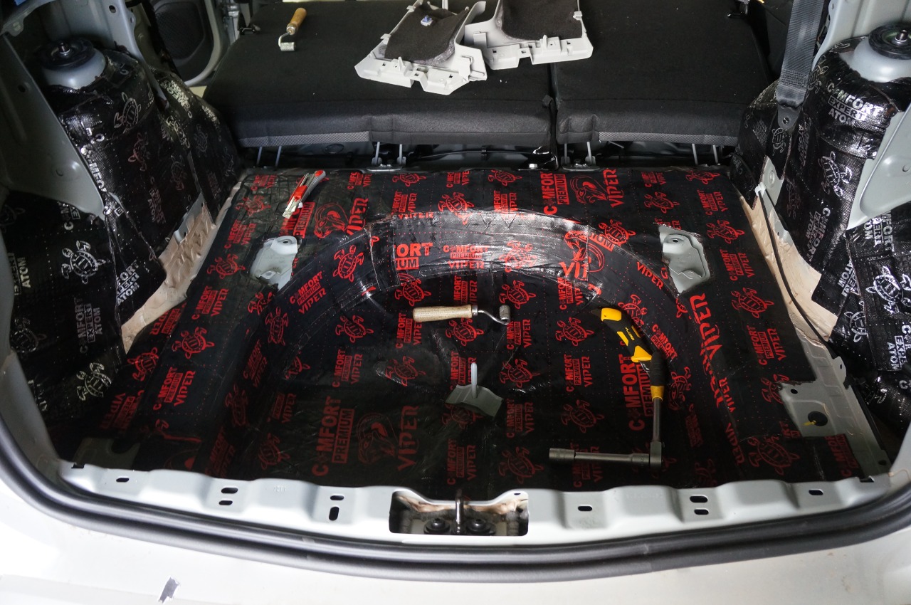

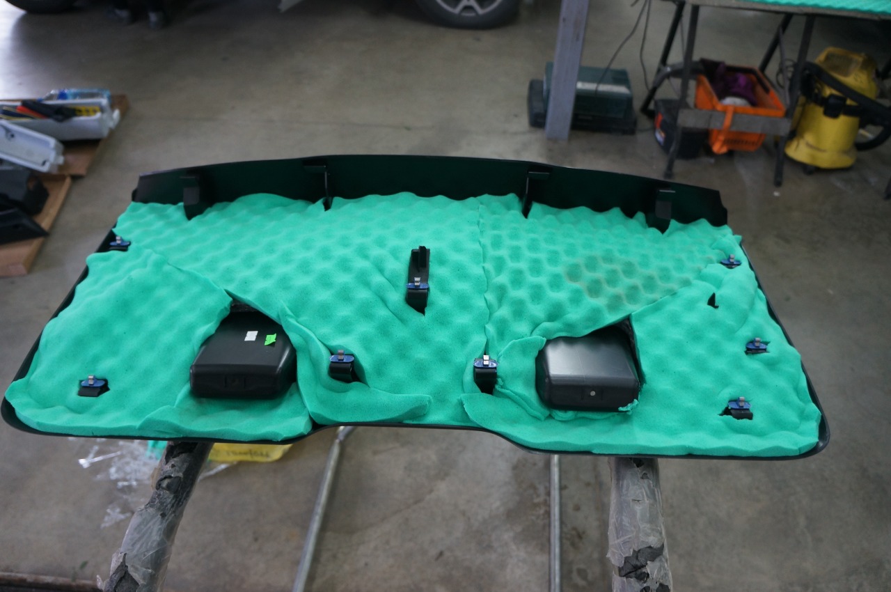

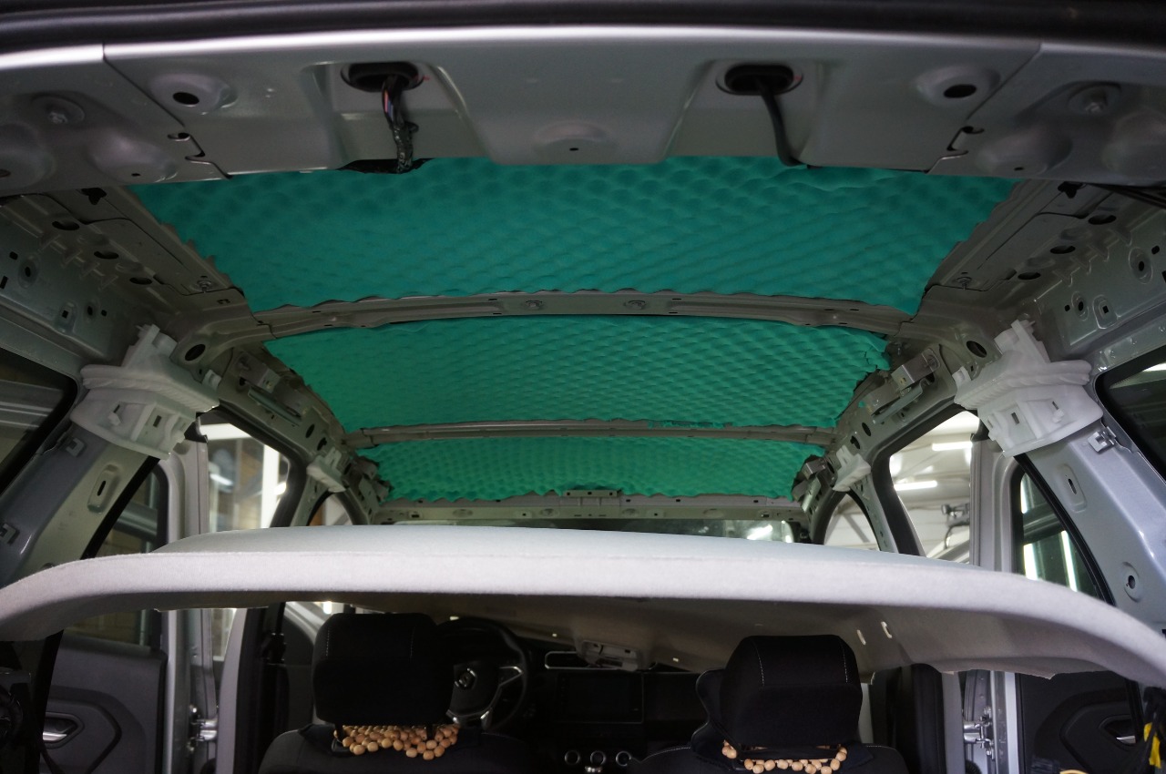

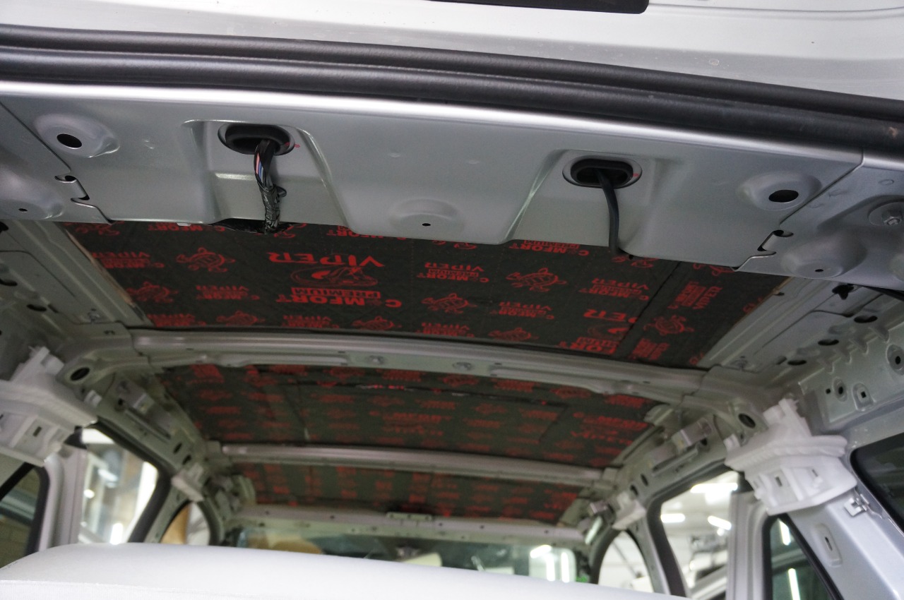

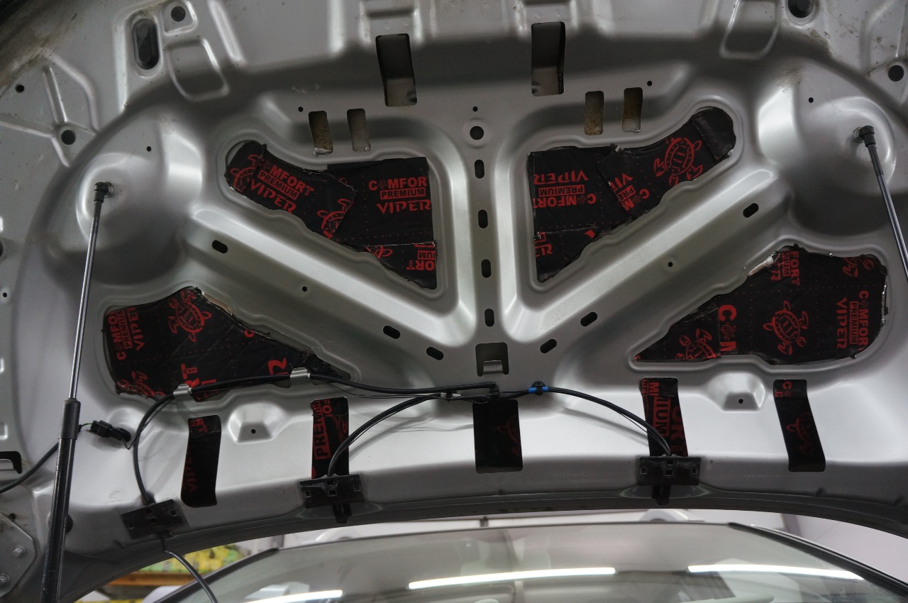

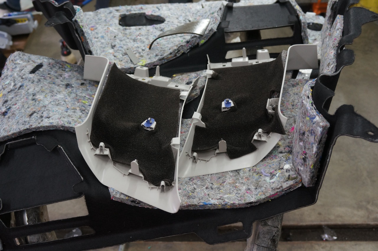

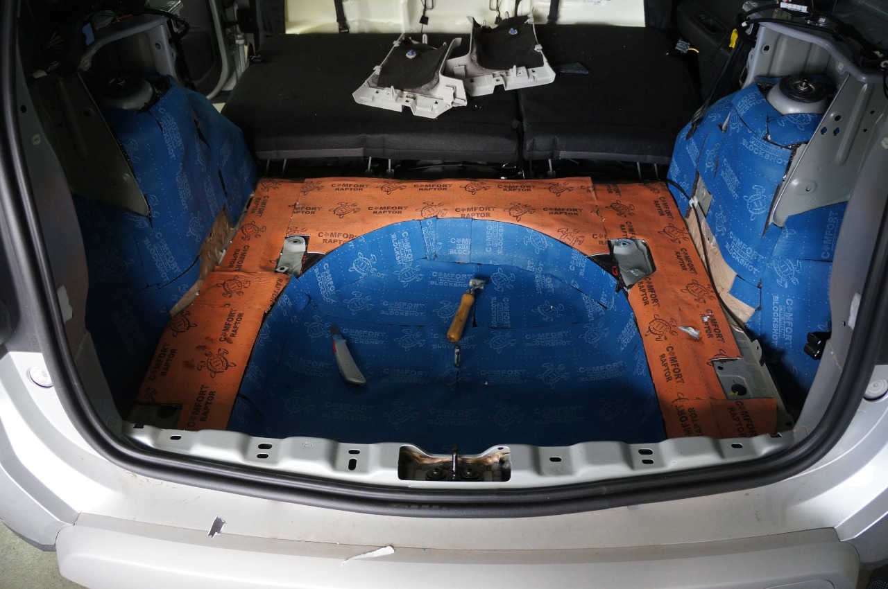

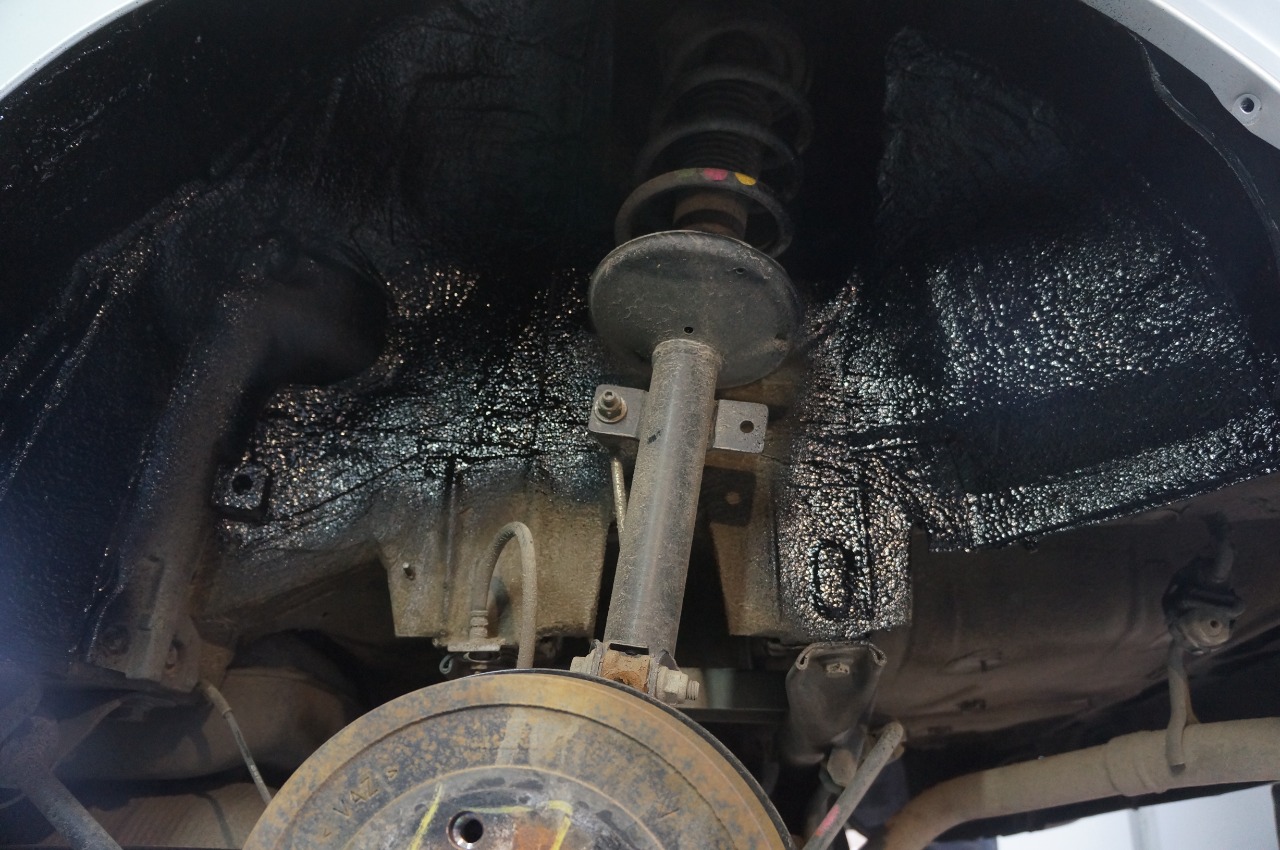

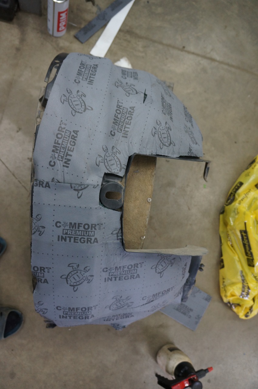

Сегодня сделал частичную виброшумку Дастера. Изначально хотел сделать только арки, чтобы убрать влаговпитывающий синтипон (как оказалось его и не было, видимо ОД убрал) и что-то оставить вместо него. Но аппетит пришел во время еды и когда уже договаривался ещё захотел шумку капота, багажника и потолка (последний чтобы дважды багажник не разбирать). Выбрал материал comfort mat. И под него подобрал ближнюю к себе контору Zashumim.
В общем шумка была из следующих материалов:
Капот: comfort premium viper на небольшие отверстия на капоте под штатной шумкой (или как там называется то, что на внутренней части капота имеется )

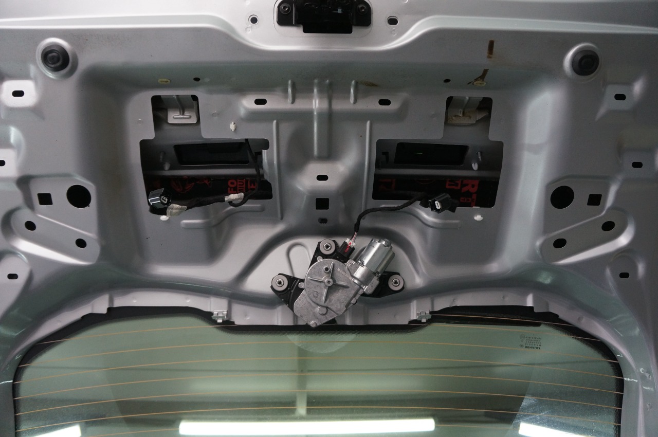

Дверь багажника:
- внутрь двери comfort premium viper;
- под пластиковую обшивку двери поместили comfort mat soft wave expert + места соприкосновения с металлом проклеили антискрипом bitosoft
На локеры comfort premium integra

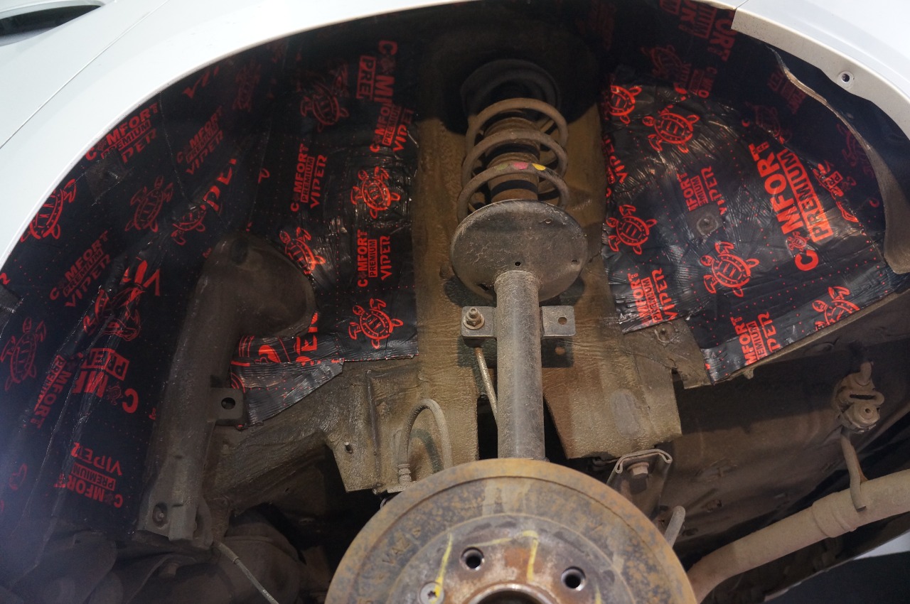

На арки comfort premium viper + жидкая шумка Prim Антишум. На крылья comfort premium viper.
Потолок:
1 слой comfort premium viper
2 слой comfort mat soft wave expert
Багажник:
На внутреннюю часть пластиковых накладок и под мягкую обшивку багажника дополнительно к штатному войлоку еще bitosoft наклеили.
На пол и крылья:
1 слой comfort premium viper,
2 слой comfort premium blockshot (только зоны под пенопластовым органазейром 2 слой сделали из comfort mat raptor, он тоньше)
На арки:
1 слой comfort expert atom.
Корпус повторителя стоп сигнала хорошо проклеили антискрипом bitosoft со всех сторон (внутри, со стороны соприкосновения металла). Перестал скрипеть.
Хотел ещё внешнюю накладку на багажную дверь обклеить, но она оказалась хорошо приклеена , видимо, на двухсторонний скотч, не стали снимать.
Работало 3 человека с 11 часов и до 17 часов.
Впечатления от конторы - странные. С одной стороны партнёр клуба, но не появлялся на форуме с 2019 года. Скидку сделали - 5%, хотя на форуме указано 10%. Но нужно отметить то, что выбранная мною организация оказалась партнёром клуба, узнал уже после того как их нашел и договорился о дате работ. Выбор был связан, как писал выше, с производителем виброшумки - comfort mat. Стерильной очистку арок и локеров не делают (хотя наверно это трудно сделать). Материалы частично оказались другими, чем заявлено на сайте (точнее на их двух сайтах), инфу о материалах чуть ли не клещами вытягивал из их главного. В основном делали из среднего класса (у comfort mat их три: expert, premium и просто класс без названия, на фотке видно). На вопрос почему не предложили выбор материалов. Ответили типа зачем, обычному гражданскому автомобилю и так сойдёт (отчасти я согласен, но все же отношение удивило, может я бы выбрал, что-то подороже), и у них уже годами выверенный и опробованный комплект материалов. При этом они Dark (который на сайте как раз указан первым слоем) недавно заменили на Viper (как более удачный, характеристики лучше ). Выбрать материал можно, но это сразу нужно самому проговаривать. Белые пластиковые накладки в салоне (не в багажнике) ничем не прокладывали. Типа не делают, но если бы я сказал, то сделали бы, и это они мне сказали, когда уже собрали их. В общем с одной стороны в целом вроде разумный подход (на видео выше есть варианты, что клеят всего и побольше, к примеру на локера 3 слоя клеят, причем даже вибру, зачем? может я что-то не понимаю и надо 3 слоя на локера? или на копот второй слой поверх вибры ещё что-то клеят, ну на мой взгляд перебор), но какой-то осадок остался, как будто в чем-то надули, может придираюсь. Если решу продолжить шумить (пол салона, двери и торпедо), то буду думать здесь же делать или нет.
Ну и собственно впечатление. Естественно субъективные. Так как возвращался по городу, то выше 95 км разгоняться не получалось (ограничение 80 ). Как только тронулся , то ощутилось, что сзади глухо. После набора скорости воспринималось, что весь звук теперь идёт с улицы в районе передней водительской двери и стойки, а также стал выраженным звук двигателя. Наверно лучше сразу шумить всю машину, а так вроде уменьшилось в целом, но явными стали другие звуки, точнее их появление стало более локальным.
Вот зашумлтвание арок с наружи, что-то как-то пока мой слух не выявил. Но колеса больше были слышны сзади, а сейчас там глухо. Хотя один разок корпус повторителя стоп-сигнала скрипнул.
Цена вопроса 43 тыс.
Конечно с одной стороны не мало, но не жалею. При этом не могу сказать, что такой же эффект когда в квартире меняешь старые деревянные окна на 3 х камерный стеклопакет. Хотя подобие в чем-то есть - соседей начинаешь больше слышать.

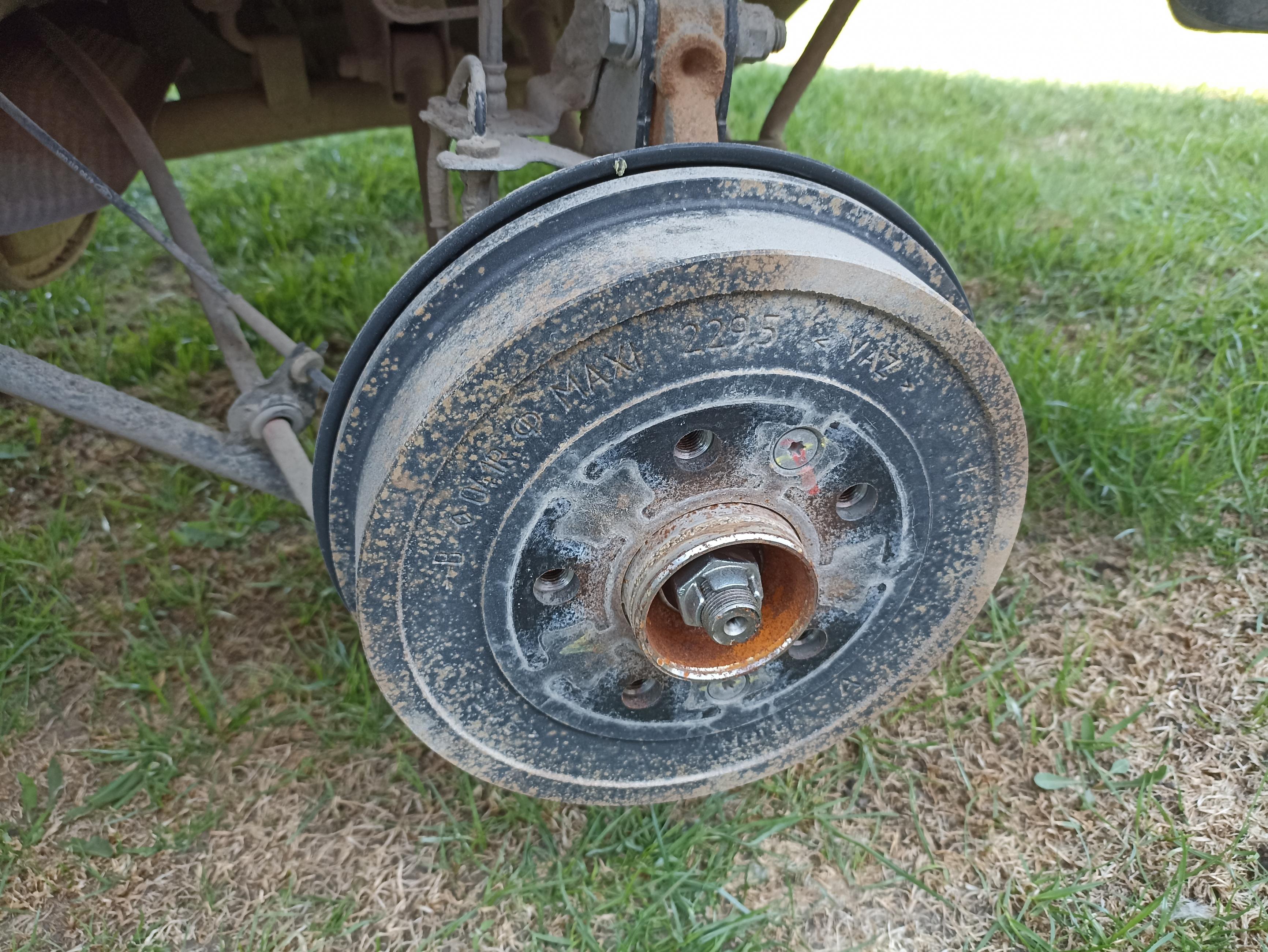

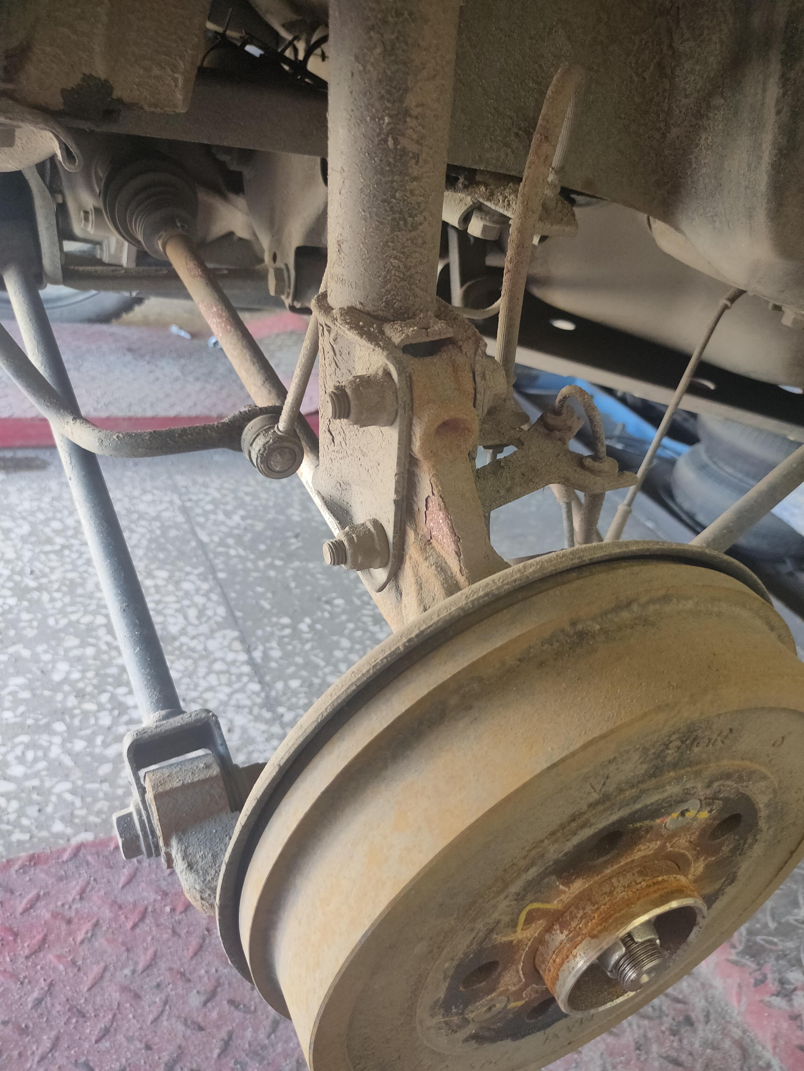

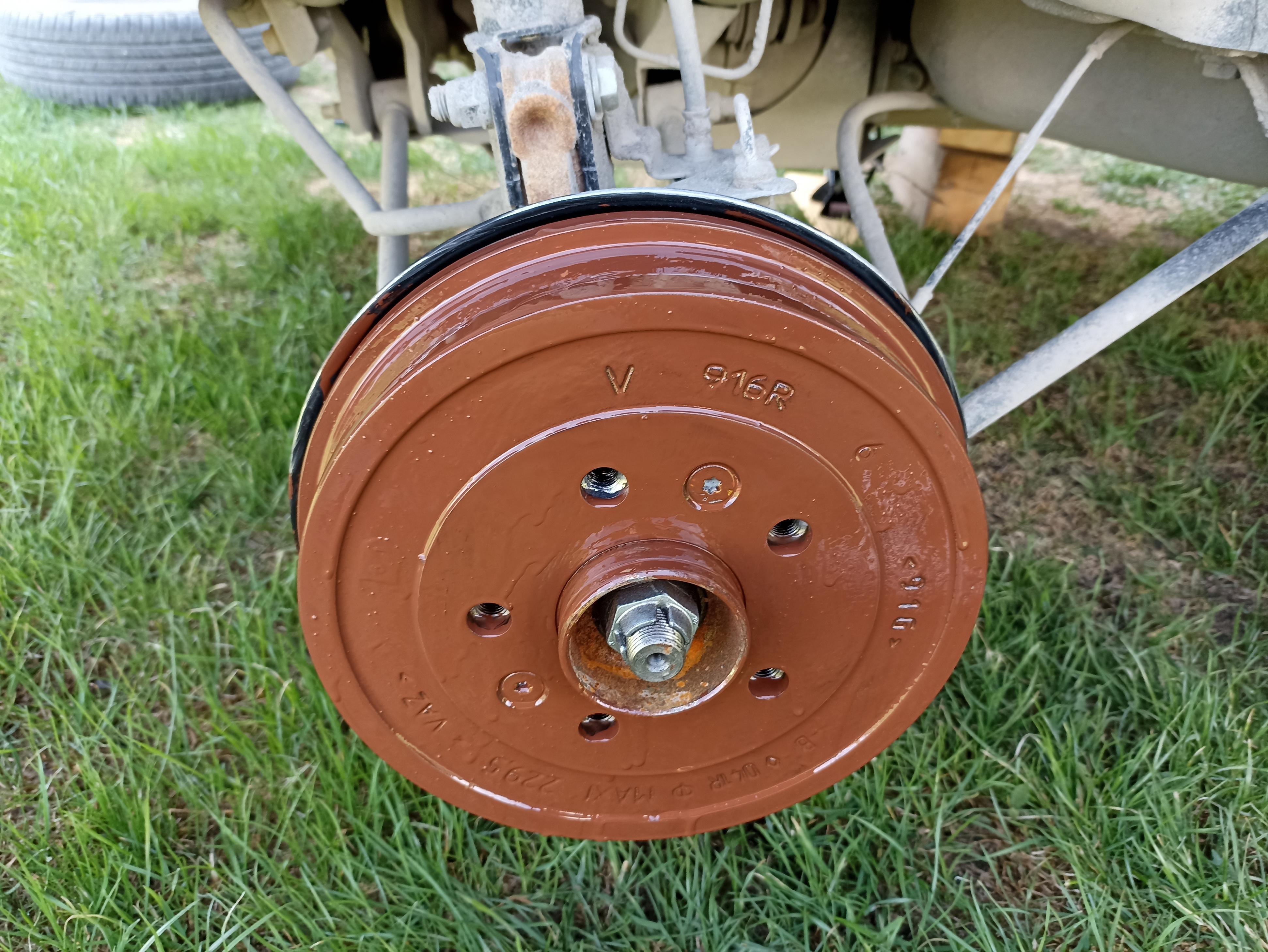

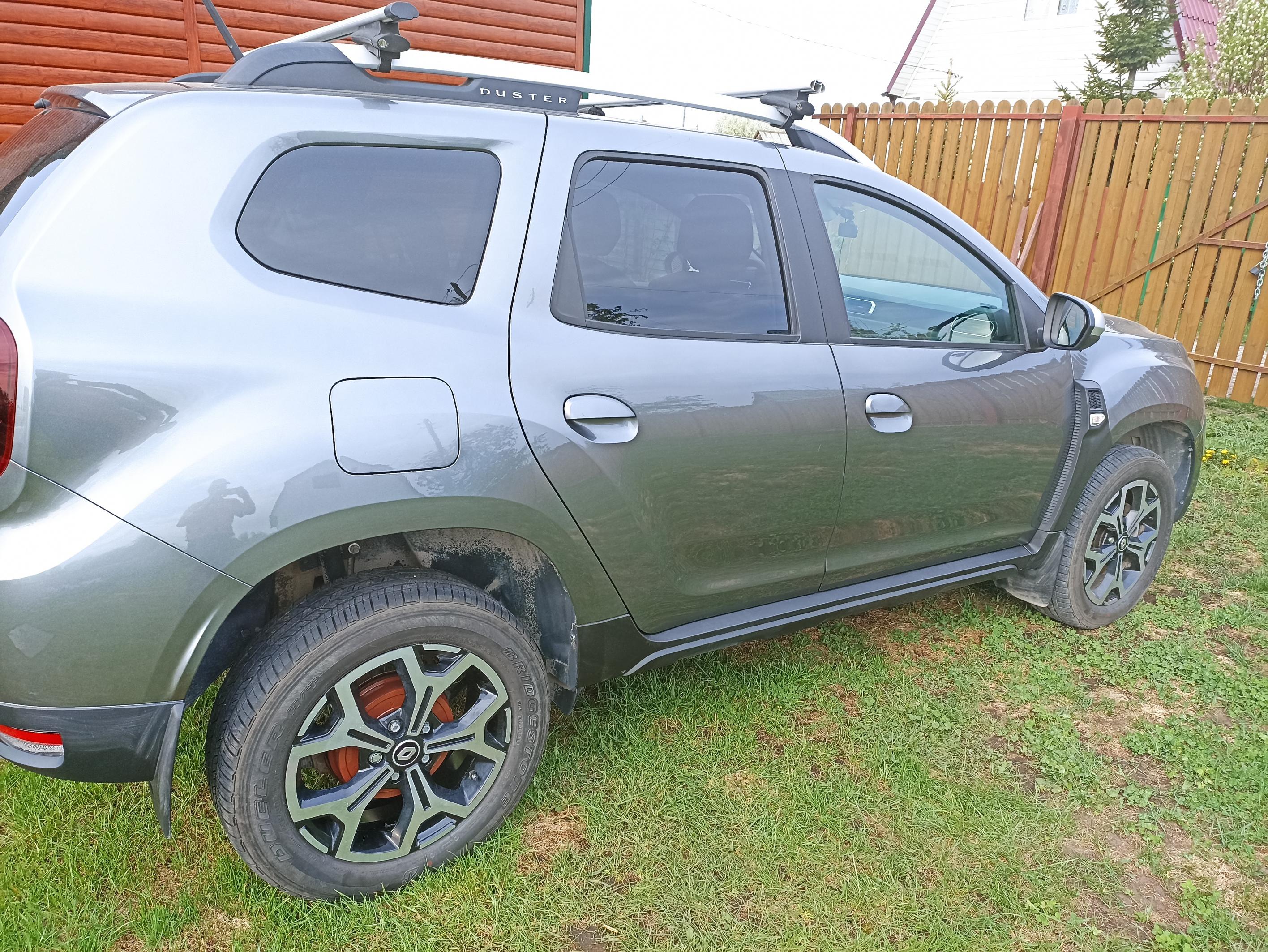

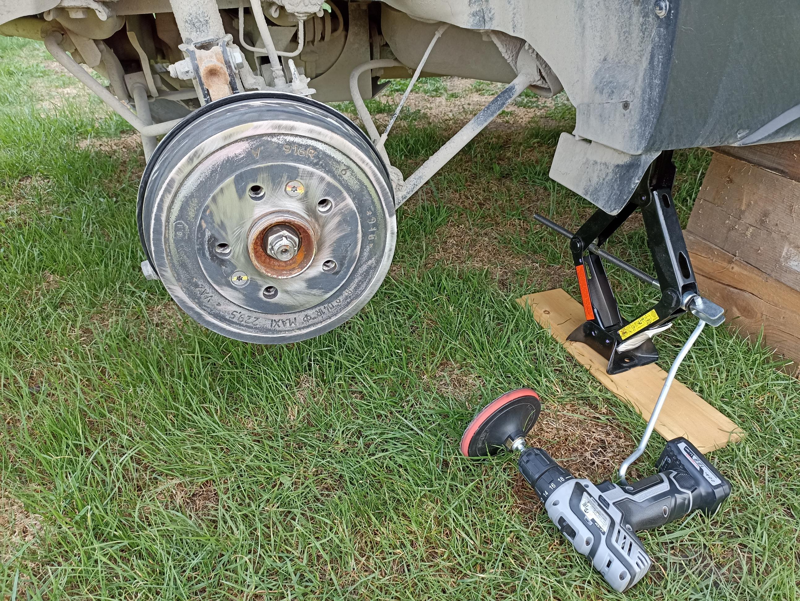

На одном из фото заметил, что у вас также заржавели барабаны. На предыдущем дастере 2016-го года за 5 лет барабаны чистые, без ржавчины были. А тут за полгода ржаветь начали. В общем, покрасил свои. Очистил от ржавчины и краски сначала, потом в 2 слоя покрыл металлической краской.
Цвет издалека от ржавчины ничем не отличается. Можно было еще годик подождать, они сами бы таким же цветом стали.
Я красил черной термостойкой краской для мангалов. Посмотрим на сколько хватит.

Сообщение от teacher78 Посмотреть сообщение
Да это удивляет. На Элантре (прошлая машина ) ржавчина стала бросаться в глаза через 11 лет эксплуатации. Фото когда переобувался на лето. Куплена в августе 2021г.в. пробег 22тыс.

Сообщение от Madi
Кстати, это не сколько ржавчина, сколько въевшаяся в краску грязь. Если жесткой щеткой почистить, то вполне нормально будет смотреться.

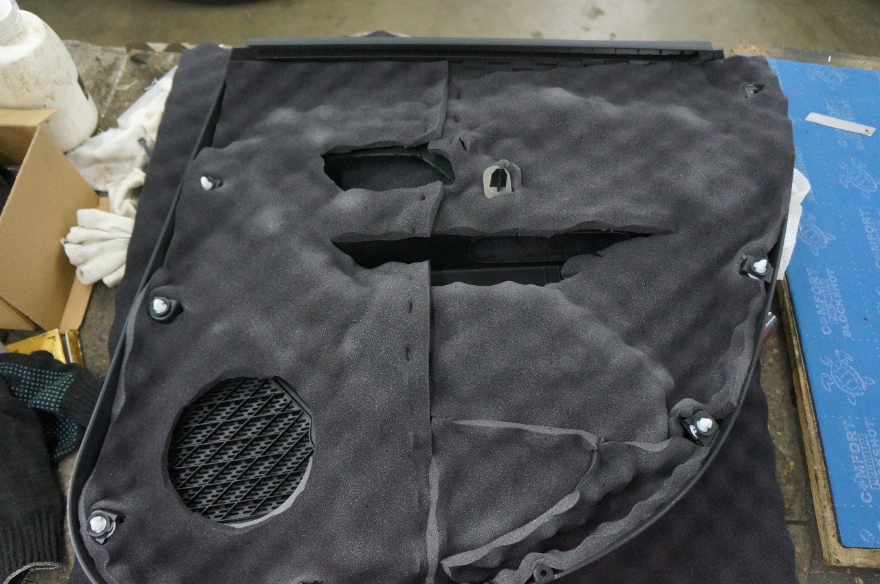

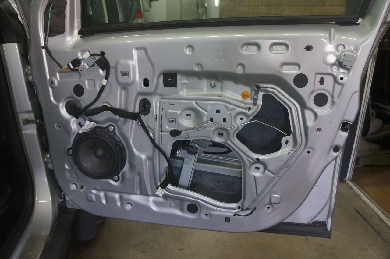

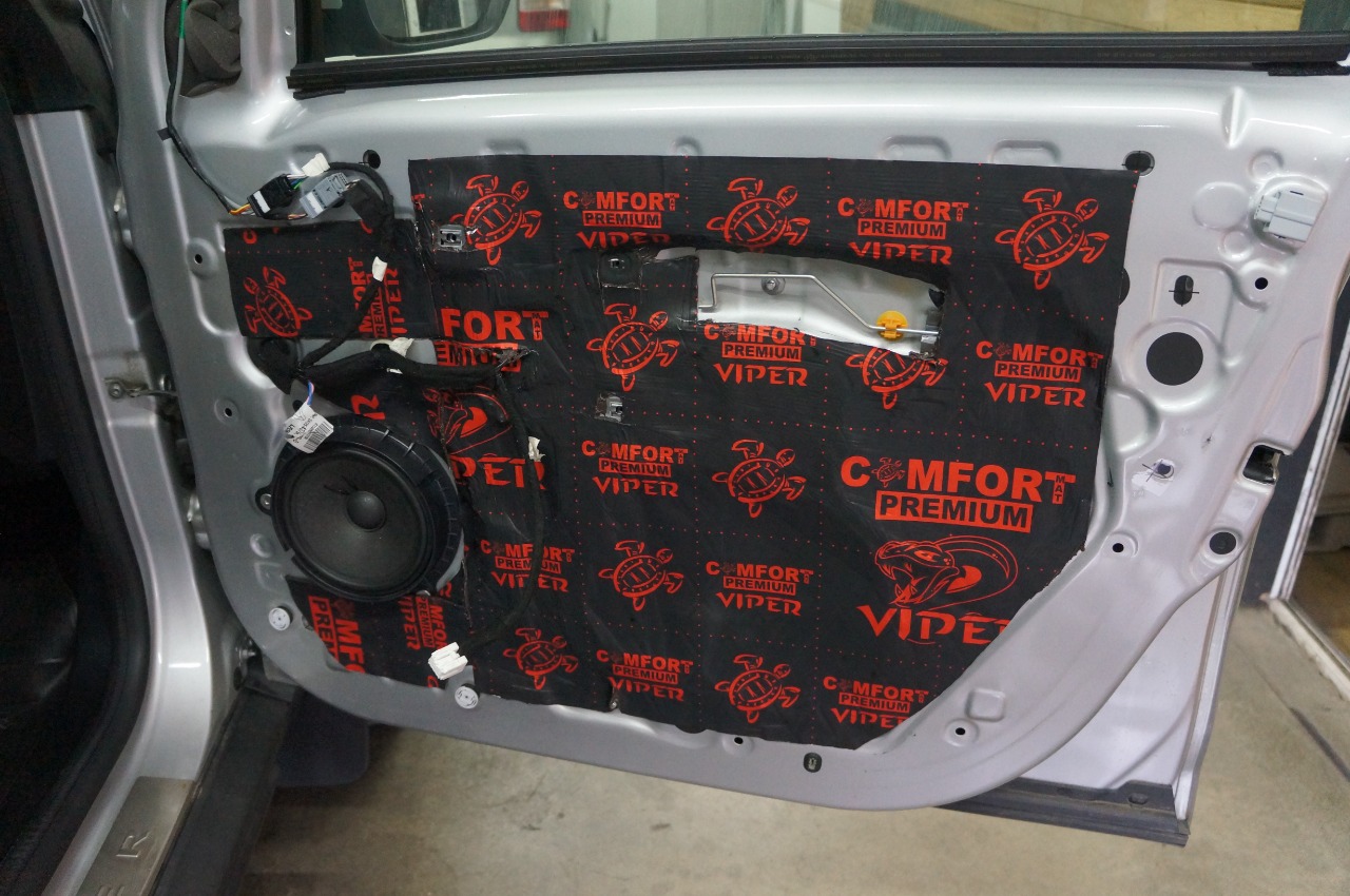

Сделал там же шумку дверей:
первый слой внешнего листа comfort premium viper, поверх него (вторым слоем) comfort premium integra;
на внутренний лист двери comfort premium viper.
На внутренней части обшивки двери comfort premium soft wave.
Эффект чувствуется. Доволен.

Что касается моего восприятия, то я заметил разницу в шумке и считаю, что нужно было шумку делать сразу после покупки. Но вот только после шумки дверей (до этого как писал выше сделал арки снаружи, багажник, потолок) разница стала более заметной. Меньше нужно повышать для разговора голос и увеличивать громкость аудиосистемы, особенно в дождь.
На данный момент (после шумки дверей) я и супруга стали чувствовать вибрацию ногами (от чего она, от мотора или трансмиссии не знаю). До шумки ее не замечали среди общего шума. Вот послезавтра буду делать шумку пола. Кстати выбрал материал именно шумоф из-за того, что самой топовой comfort mat никто (ну или я не нашел их) не работают, а вот шумоф микс ф (правда микс ф се тоже не нашел, чтобы кто-то работал). Так как по тестам он лучше комфорт мат. Сначала искал в Москве, так зарядили только за пол - 47 тыс. (к сравнению там где я делал комфорт мат, там 18 тыс). Потом в ближайших к Москве городах, нашел дешевле - 30 тыс. В общем в Воронеже нашел за 20 тыс. руб. Вот там поеду делать. И наконец-то (надо было сразу после салона это делать) полиуретановой пленкой еще закатаю часть капота и торцы крыльев. Блин даже не думал, что они так быстро покоцкаются, по-моему, на прошлой машине (там лкп еще по старым нормам было) за 15 лет таких коцок не было.
В общем выбрал материал шумоф именно из-за многослоистости вибры, а как раз спереди ногами чувствуем вибрацию.
И кстати по поводу шумки моторного щита нашел пока только в Москве, но ценник конский 45 тыс. руб. (это моторный отсек, какие-то там тоже кусочки клеят, моторный щит + торпедо). Объясняют такую цену сложностью и использованием спец оборудования для слива/залива фриона. Пока это отложил. Может в другом городе найду.

Сообщение от Madi
Вот, чтобы ощутить всю прелесть шумки, надо в первую очередь виброизолировать пол.
Остальное сильно ни на что не влияет, ну разве только крыша в дождь.

Сообщение от Madi Посмотреть сообщение
На мой взгляд, шумка это не только объективный момент, но и субъективный. Мы ездим по разным дорогам, на разной резине, с разной скоростью и у нас разное восприятие звуков или частот звуков. Вот это совокупность и влияет на оценку шумки.
Также еще
Я делал как раз максимальным шумофом, в прошлом годе делал в ноябре, успел до повышения, шумка в 3 слоя, с виброизоляцией тогда салон - пол+двери+потолок вышло в 68 тысяч вместе с работой, капот в подарок, сейчас раза в полтора уже дороже, резина зимняя бриджстоун аис пик 2, капот и крылья бронировал в тоже время +проемы дверей и полоска над лобовым это еще дороже 77 тысяч, но я брал толстую бронепленку, а не дешевую...

Сообщение от Air034
Ну, сам проверю на своем опыте тут немного ждать осталось.
---------- Добавлено в 16:21 ---------- Предыдущее написано было в 16:06 ----------
Тогда если уже ощущаю эффект, то после пола будет ещё лучше. Проверю.
