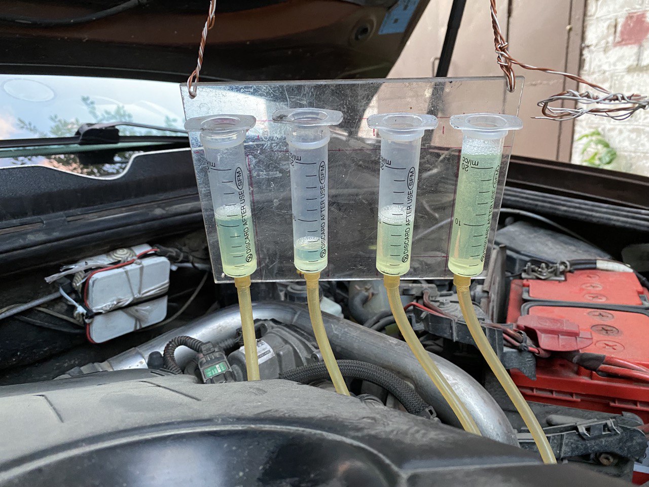

В прошлом году был перелив-поменял 4 клапана(стало во всех ровно,по 3мг за 2 минуты),сейчас заказал регулятор давления(хорошо если в нём дело,а если нет?),обратку проверил,один льёт,остальные нормально.И ещё на входе в тнвд пузырей нет,а на выходе в шланге обратки воздух,пузыри летят-это нормально?откуда они берутся?

Первая и вторая форсунка лили, за 15сек. полный шприц. Решил поменять два клапана, и потом еще раз проверить, тетий и четвертый менять не стал (шило на мыло) запускатся стала лучше.

Сообщение от cthutbx Посмотреть сообщение
кавитация однако.....

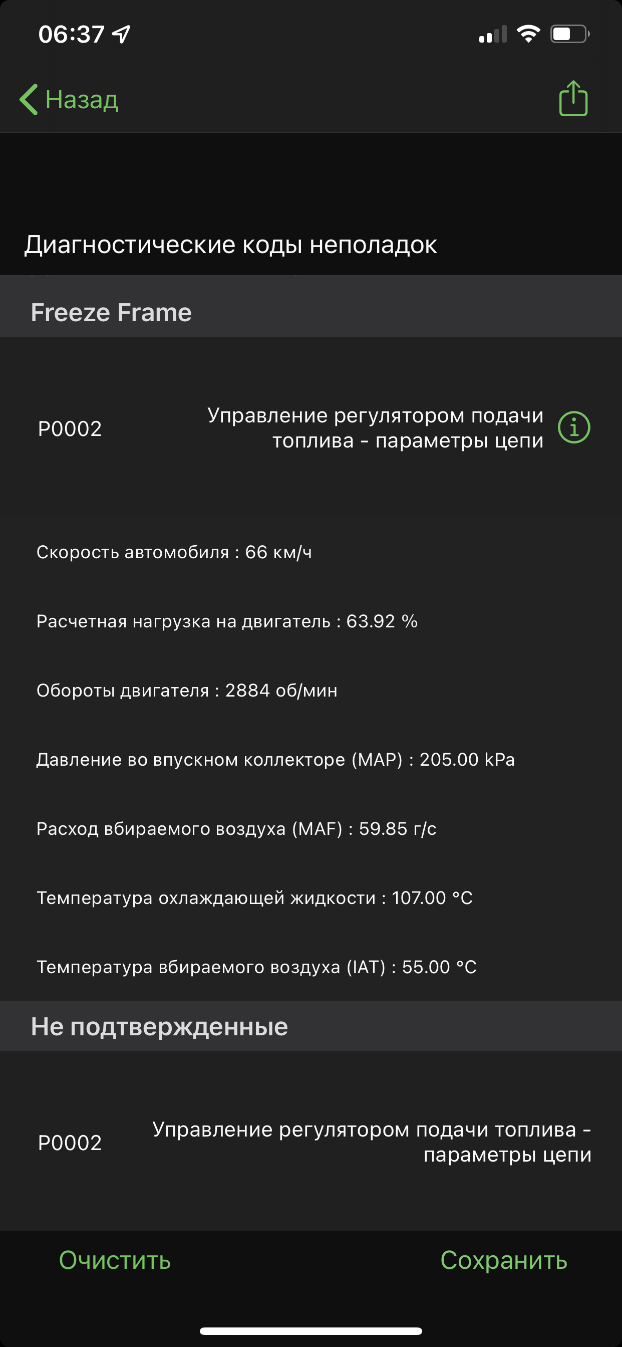

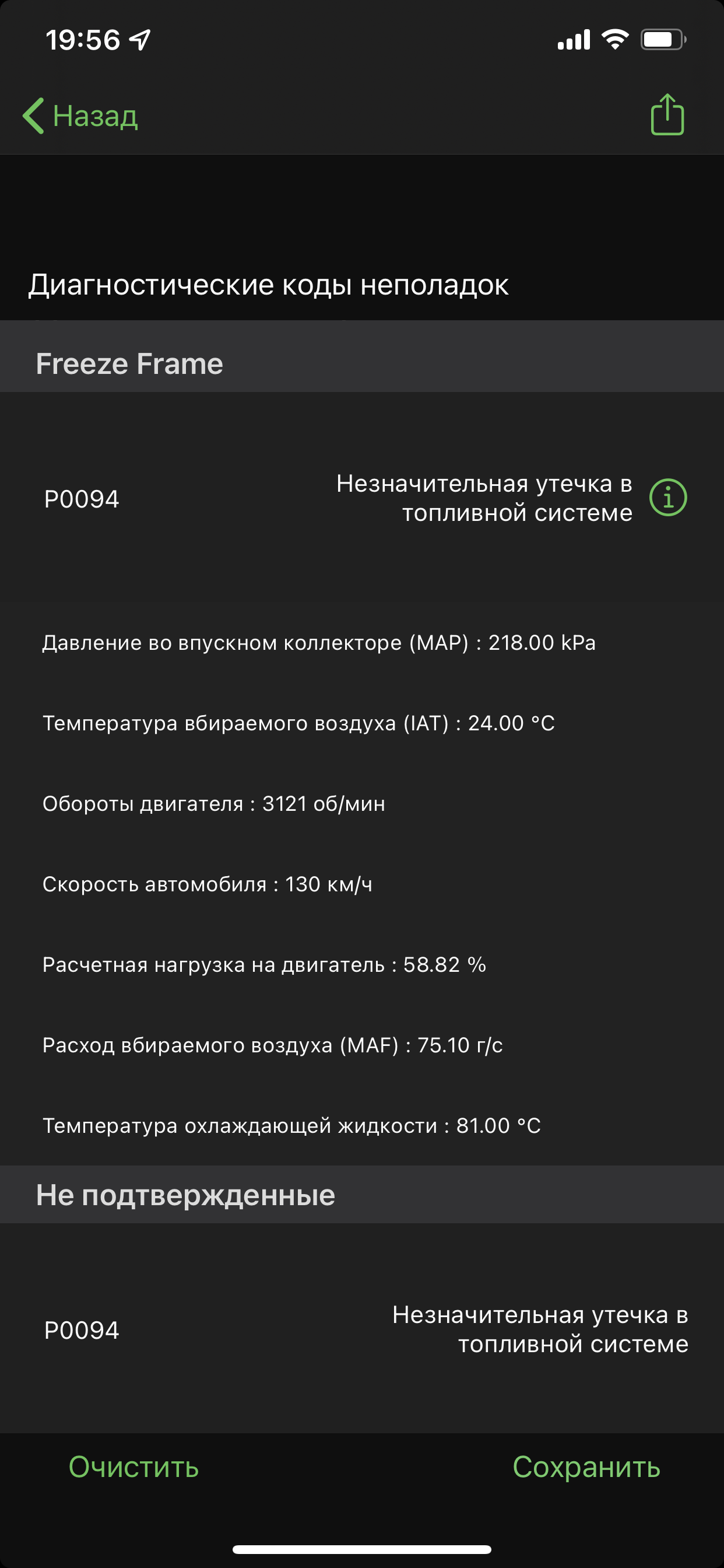

Вот и я докатался: сначала иногда стала появляться ошибка (красный чек ) при оборотах около 3000 и обычно при нагрузке когда в горку едешь, на работе двигателя и на тягу никак не сказывается. Чек загорается хаотично на несколько секунд, иногда загорается желтый треугольник который не гаснет пока зажигание не выключишь. По обд ошибку смотрел, номер точно не помню, описание ошибки говорит что не значительная утечка топлива. Ещё заметил что запуск двигателя с каждым разом становился всё дольше и дольше. Проверил слив обратки: 1-я форсунка (считая от груши) льёт но не сильно, 2-й более менее, 3-я примерно как первая, 4-я льёт сильно, примерно за 15 секунд полный шприц налила. Буду ремонтировать все 4 форсунки заменой клапанов. Оффициалы предлагают полностью всю форсунку менять, стоимость 1 форсунки объявили 42т.р.+ работы, в итоге ценник за все 4 форсунки выходит конский .
Пробег на авто 180’000 км., топливный стоял оригинал, проехал на нём около 20’000км, заправка в основном лукойл, иногда роснефть и газпром.

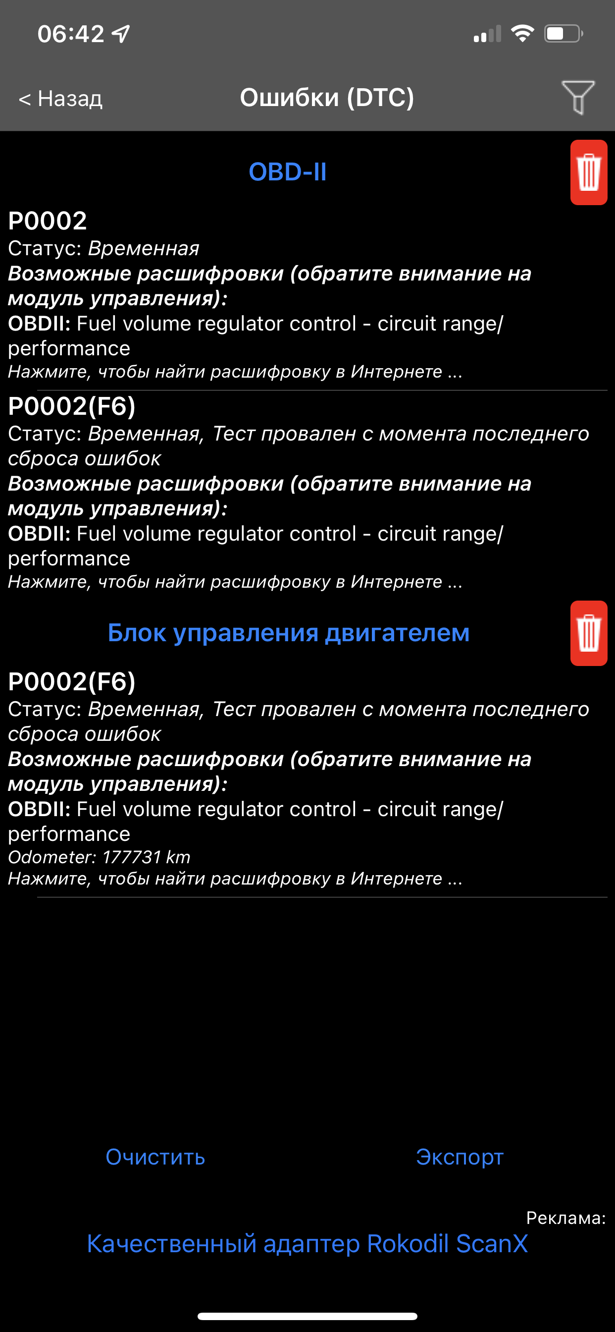

Вот эти ошибки висели

Я долго собирался поменять, потом как то еду в горку на оборотахи моргнул красный чек, я и решил поменять. Замерил, 1 и 2 от груши за 15секунд полные шприци. Поменял 1 и 2, замерил. В 1 и 2 по 1милилитру а в 3 и 4 по 1.8 милилитра. Я 3 и 4 менять не стал, не вижу смысла менять мыло на шило

на втором слайде температура ОЖ 107 С, ещё не перегрев, но где-то рядом. Летом выше 90 очень редко поднимается температура. Может вентилятор вовремя не включился?
Карлсон во всю работал, это я где то в пробке толкался и кондей работал, жарко на улице было. Может ещё не мешало радиаторы почистить и кондей перезаправить ..
