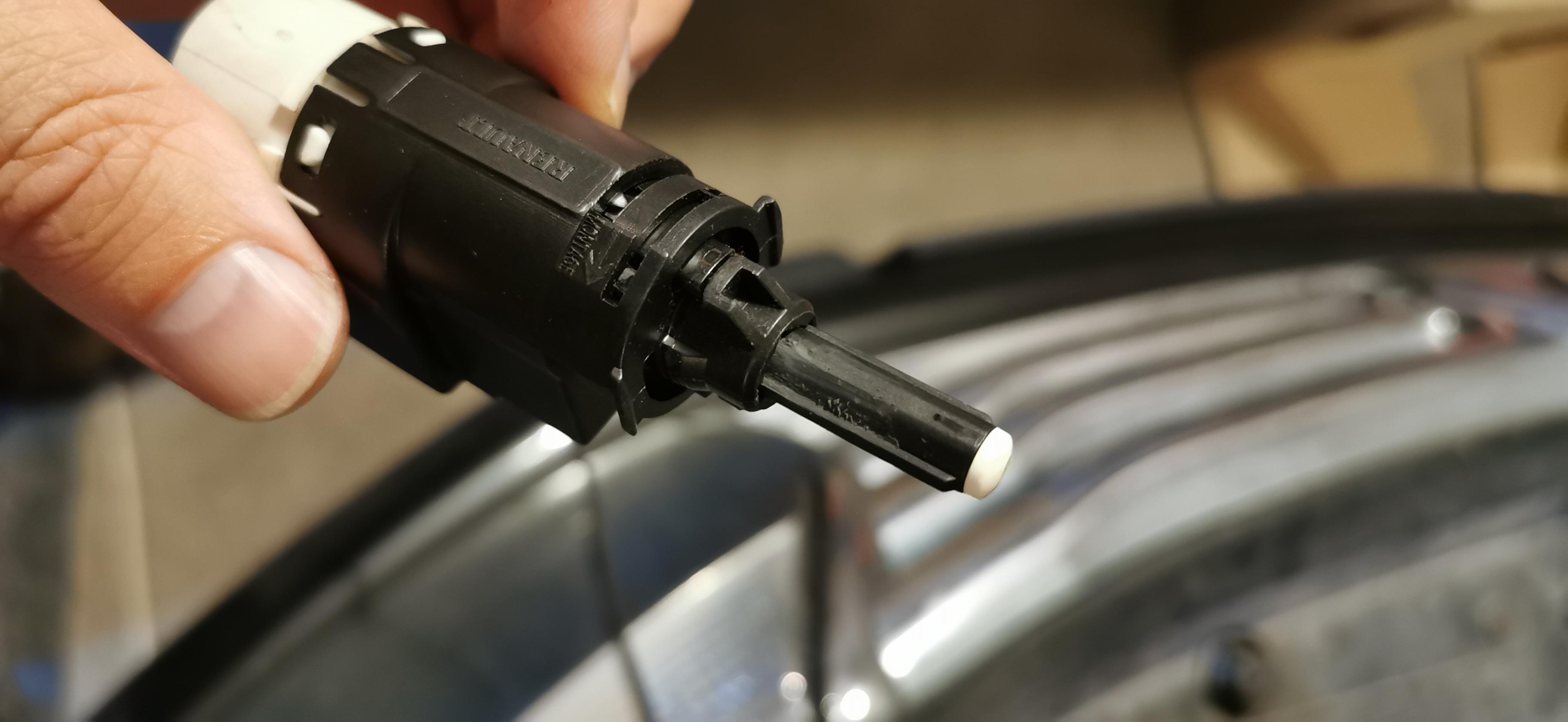

Сообщение от Дмитрий48873
Машину поддергивает.
это другое, я лечу похожий симптом заменой датчика положения педали тормоза. Ошибка P0504, но чтоб она вылезла надо долго эти подергивания терпеть.
Шток датчика стирается и начинает подклинивать, в крайнем положении, но этого достаточно, чтоб размыкать второй контакт. ЭБУ видит, что тормоз не в отжатом положении и ограничивает мощность двигателя.
У меня проявлялось как кратковременное пропадание тяги двигателя, как будто резко убрал ногу с педали газа, а потом снова нажал.

Сообщение от Butch_d
253206170R, такой?

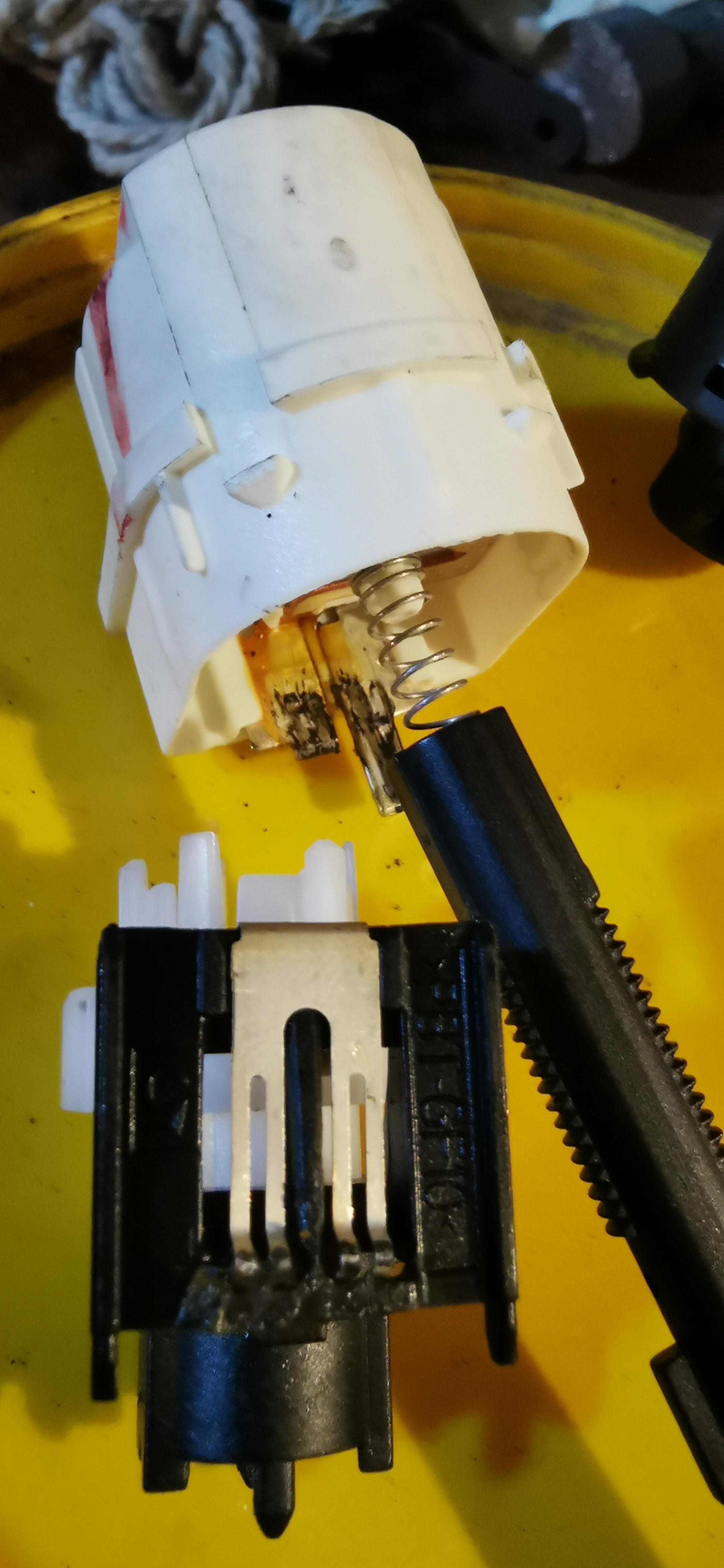

253206170R, такой?
---------- Добавлено в 17:39 ---------- Предыдущее написано было в 17:25 ----------
253206170R да он, но цена не гуманна, заказал Sat ST8200276361
внутри контакты у датчика чем-то смазаны, типа литола, думаю, что там за состав и насколько он электропроводен.
