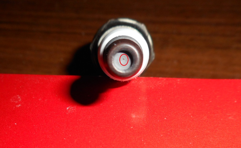

От подделки не кто не застрахован. На моем 2л. ...168 прекрасно отходили, без претензии. Если берете реношные свечи, то посмотрите хотя бы на торец контактной гайки, набитая точка говорит об оригинале.

Мне кажется, что калильное число на 168 больше, они "горячее", отсюда и детонация.
Sane, на точку не смотрел, сегодня гляну

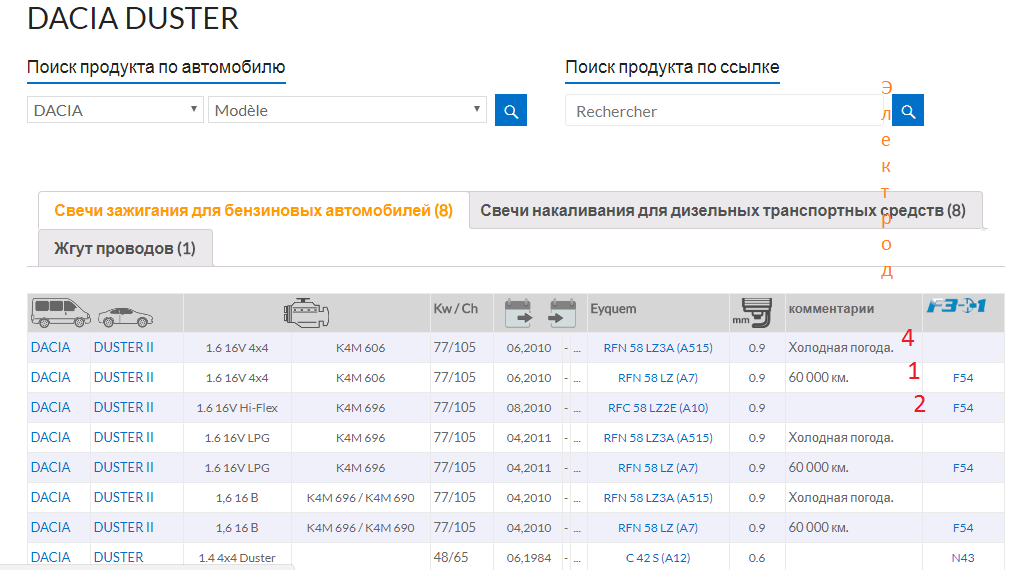

БерСер
Калийное число у 1-2-4 электродных свечей одинаково, 58.

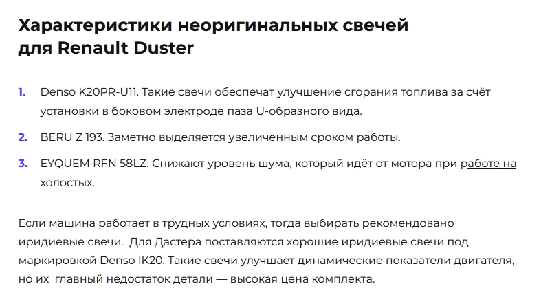

а что все только на оригинале ездят?? а вот такие никто не пробовал?

ViBer
Ik20 denso говно ( оригинал).
Да и любые денсо для нас не подходят (касаемо 2,0л)
А вот P4 Brisk иридий-иттрий зашли, и судя по тенденции износа электродов 100ткм отходят у меня.

hiker51
Ну так для севера они мало подходят, больше для Юга и быстрой езды.

ViBer
Я Denso K20PRU купил(цена была более менее адекватная), но пока ещё не ставил. Думал в начале зимы вкрутить.

ViBer
У человека по теплу 168 моросят,
Денсо ik20 моросят при любой, и ещё боковой выгорает через 5-7 тыс до 1,1мм, что недопустимо за эти бабки.
ik20tt, k20tt тоже недалеко ушли.
Бриск p4 с 0,8мм стали за 15ткм 0,82мм.
В общем для себя нашел нормальные свечи.
По холодности/горячести все перечисленные в одном классе.
И да, маркетологам не доверяю, видал я их))
