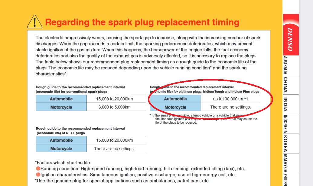

hiker51
Ну, если вы человек с техническим образованием, то почемудопустили пробег более 100ткм на свечах, которые рассчитаны как обычные стандарт, с ресурсом 15-30 ткм, значит - наездник)), лень ведь чо...
Удивил, иридиевые свечи поэтому такие и дорогие что рассчитаны на большие пробеги от 60 до 150ткм в зависимости от исполнения. На некоторых машинах замена свечей требует снятия мотора и что ?? каждые 15-30ткм делать эту процедуру??
Просто не надо покупать дешевые свечи и будет вам счастье на 100ткм.
вот хорошо человек написал.
https://www.drive2.ru/l/459222027530...oq3zv787907058
При наличии своей мастерской по ремонту, я мог себе позволить любые эксперементы по срокам замены масла, свечей, изготовления деталей подвески и ТП.

Кто сказал, что иридевые дешёвые свечи))
P4 Brisk это самые недорогие из заявленных ресурса в 100ткм, брал их на Автодоке за 250₽/шт в тучные времена, они соответствуют, без понтов.
В Китае не покупаю расходники для авто, но интересовался в плане сравнения с их вариантами подделок, Драйв тоже читал...
В техноте этих свечей ik20 iridium power четко указан их заявленный ресурс 15-30ткм (standart) т.е. это ОБЫЧНЫЕ свечи, с повышенной отдачей при ограниченном ресурсе.
На фото по ссылке вид б/у ориг. свечи такой же как на моих 1:1 сильно увеличенный зазор, выгорание бокового электрода, центральный норм.

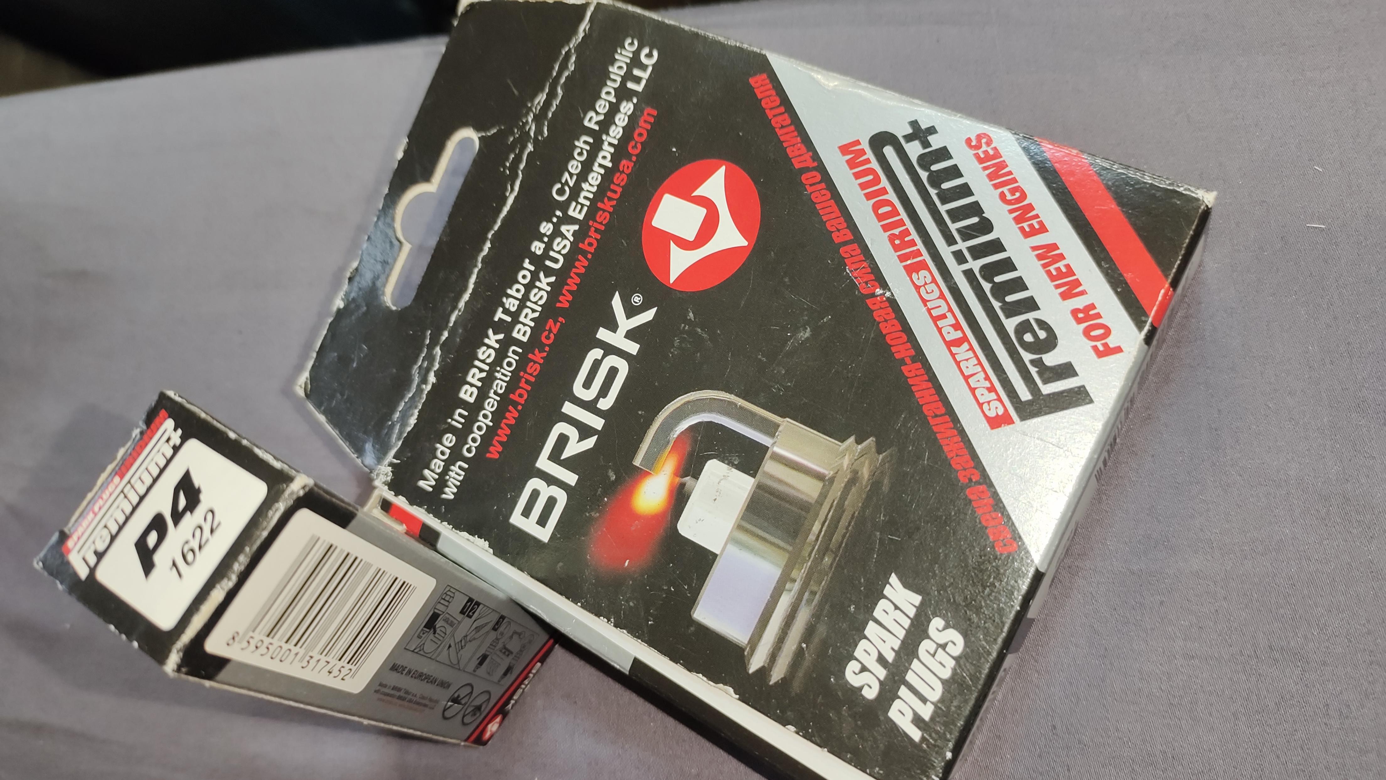

Scorp 3
Который год - полет нормальный.
Я их (k20tt) отдал знакомому на Шниву, он уже 60 проехал на них, пока доработает, замена крышки, 4 свечн.колодец просажена резьба))
Вот такие у меня сейчас, все устраивает.

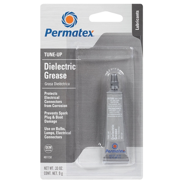

Aleksandr29
Тогда можно просто силиконовой смазкой сбрызнуть.
Не надо нечего придумывать, все придумано за нас. На фото самый бюджетный вариант смазки для катушек. Надо буквально грамулю в каждую, носиком разносишь по поверхности.

Aleksandr29
Думаю может wd40 промыть катушку, да вазелинчиком токопроводящим мазнуть
В вд-40 минеральное масло есть, а это вроде как для резины плохо. А у вазелина низкая температура каплепадения, он стечет весь. Нужны специальные диэлектрические смазки(а есть ещё другие, чтобы только резьбу свечи мазать), примерно до +200°С. И смазывается начало резинового колпачка катушки. Но они дюже дорогие, и отзывы по их применению не однозначны. И многие пишут, что на наших машинах хоть маж, хоть нет - результат примерно одинаковый.
Я сам недавно искал про это информацию, но пока жаба побеждает
