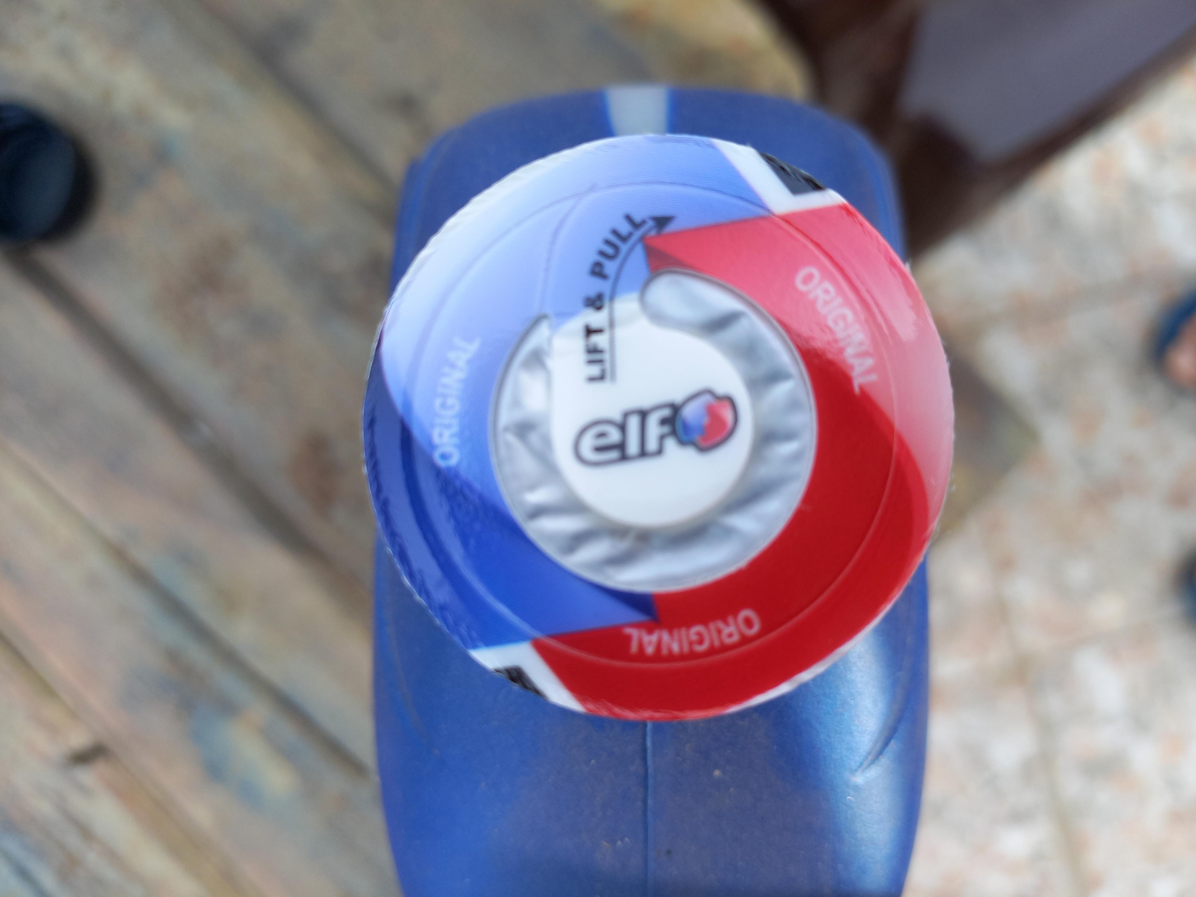

Re: замена масла в акпп
У всех такая пломба была ?
14.08.2022, 07:50
#166
Регистрация: 16.09.2016
Сообщений: 193
Время онлайн: 6 мес. 1 нед. 6 д. 12 ч. 29 мин. 21 сек.
: 151
Был(а): 13 фев 2025 09:29
Имя: Дима
Адрес: Тюменская область
Автомобиль: Reno Daster 4\4 два литра автомат 16г.
Да
