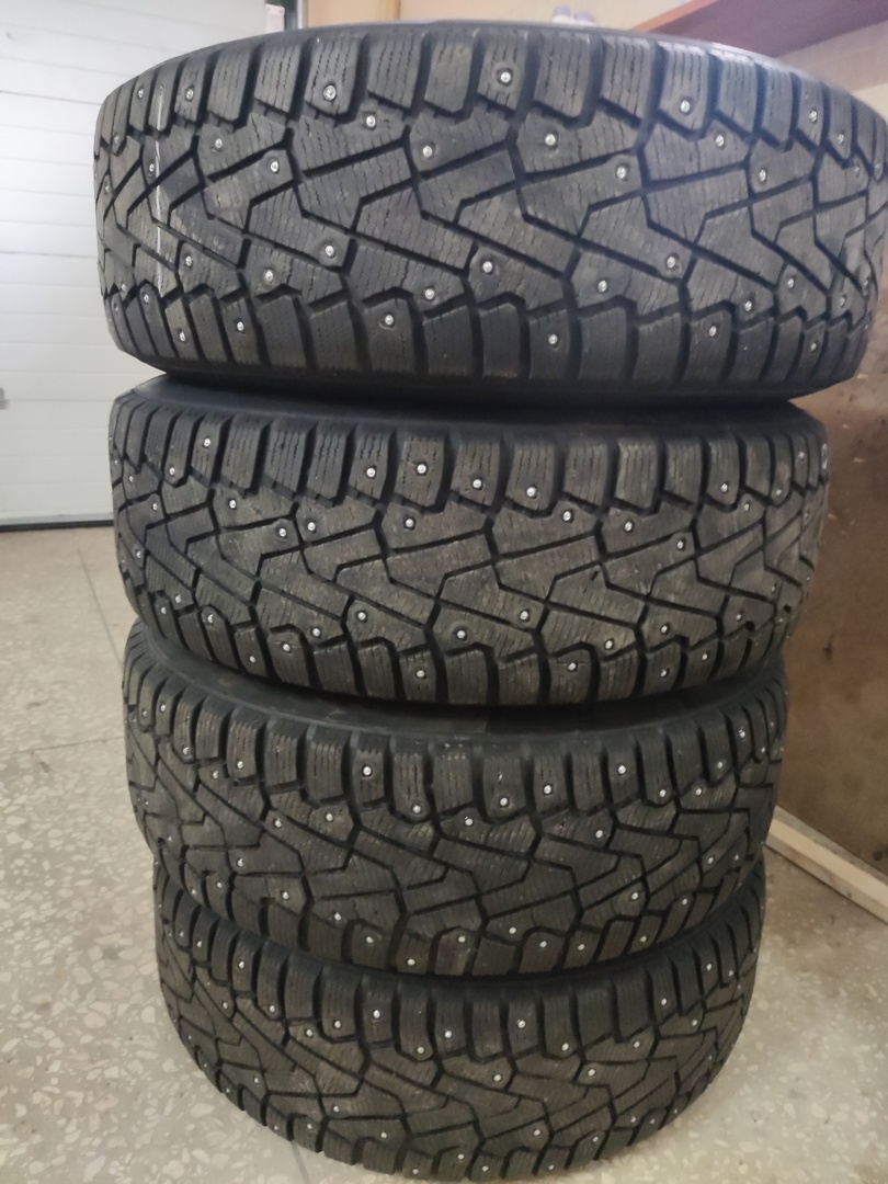

Недавно полностью перешиповал Pirelli Ice Zero 215/65 R16. Делал в специальной мастерской, заплатил 6200р, без учёта удаления старых шипов и их остатков, т.к. удалял сам перед этим. После трёх сезонов половина шипов просто обломилась, а другая половина либо выпала либо уже на грани. Всё из-за "не дедовского" режима вождения (знакомый ездит по-дедовски на такой же резине, уже 5 или 6 лет, всё шипы на месте, высота протектора как из магазина. Но я так ездить не могу.). Посмотрим как резина себя поведет и не выпадут ли шипы хотя бы до конца зимы. После 500км обкатки шипы сидят очень крепко. Сегодня с утра был гололёд, держак отличный, зашел резко в крутой 90° поворот, даже не стащило.
Протектора уже маловато осталось, ремонтный шип пришлось использовать самый маленький, скорее всего этот сезон последний для неё.

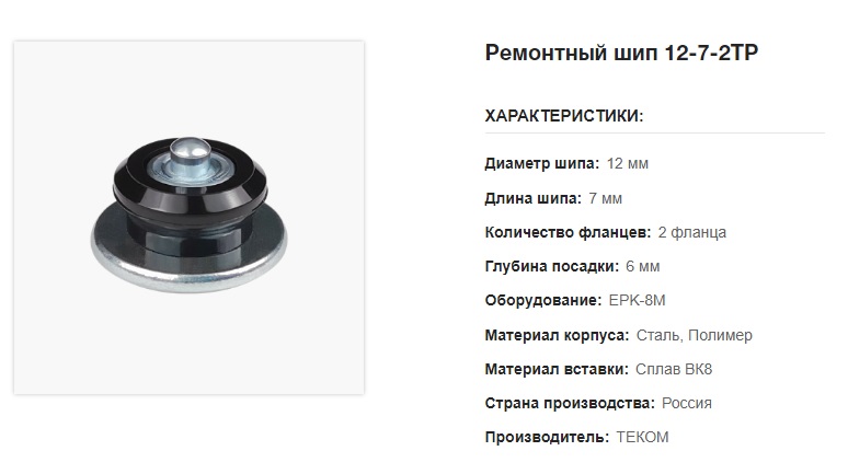

ДядяСережа, вот такие шипы поставили. Для такого шипа глубина отверстия протекторе шины должна быть 6-7 мм.
