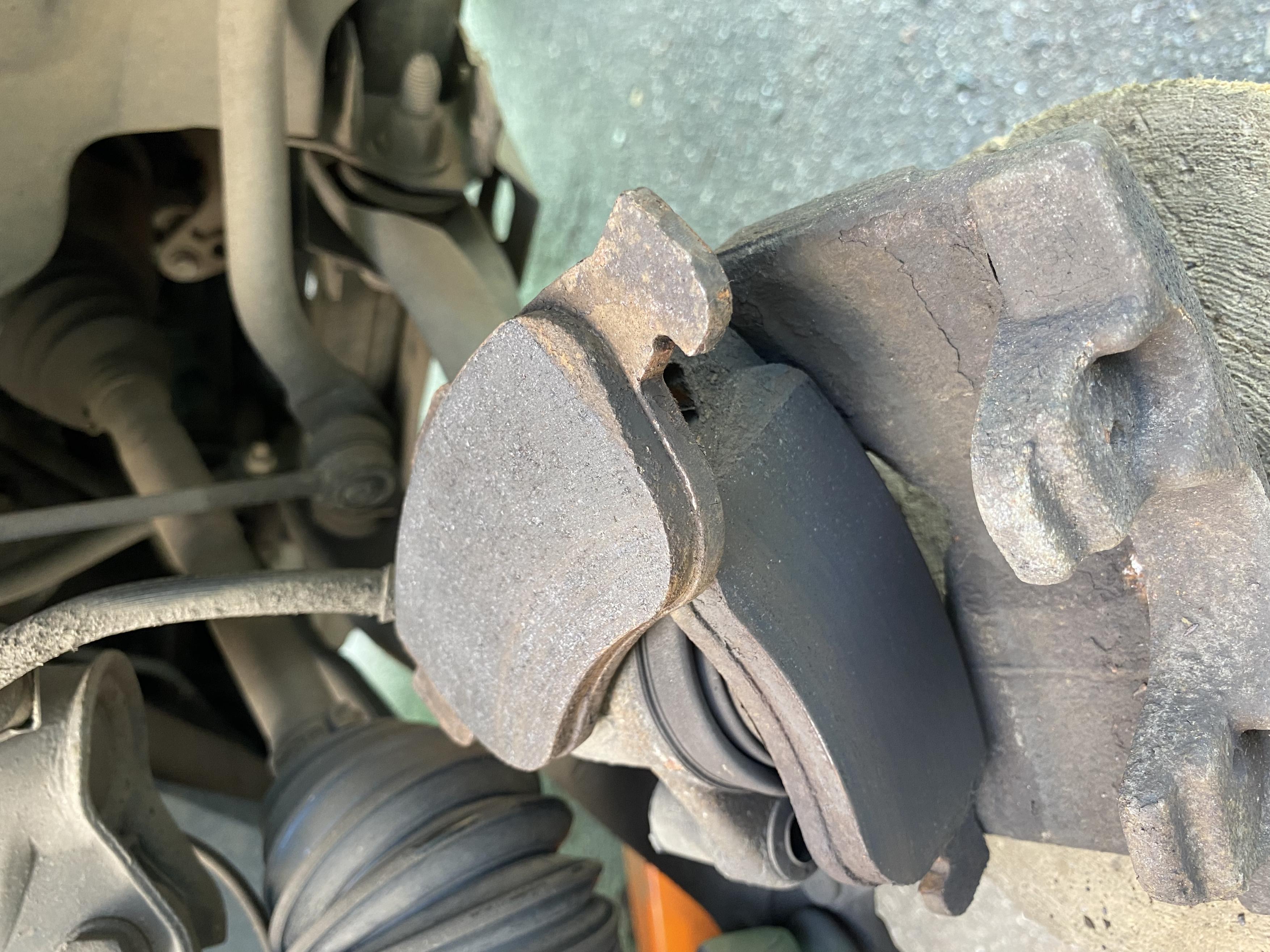

mario
Наши суппорта смазывать категорически не рекомендуют.
Разобрал сегодня суппорта, четыре года уже , пробег 63, ну в принципе надо делать профилактику через пару лет хотя бы, колодки и скобы ржавеют и нормально двигаться перестают.Почистил и смазал перед установкой направляйки, резинки посиликонил, ржу ободрал с дисков, скоб и колодок намазал хорошей смазкой. Стало как то катиться даже лучше и тормозиться , колодок ещё половина- феродо.На направляйках в районе резинок был резиновый налёт.

Блин, мущины, где фильтр, а где суппорта?
Ну сорян, как то так получается иногда
