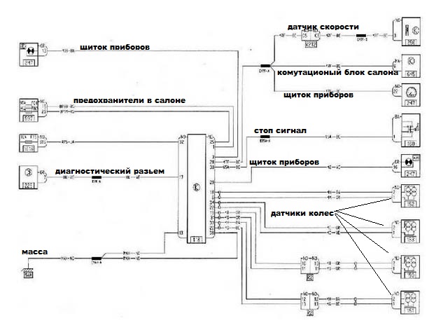

Assa у меня надписанный есть...

Сообщение от ViBer
Эта схема отличается, по-моему она от более древнего Duster - нет CAN, нет датчика продольного ускорения, используется отдельный датчик скорости (250).

Re: Срабатывает ошибка "пила"
пусть будет еще одна..
За советы спасибо. Почитал ещё и другую информацию. Скорее всего проблема или в ЦЭКБС, или повреждение мультиплексной сети. Если ещё есть у кого схемы или советы по диагностике мультиплексной сети - пишите.
