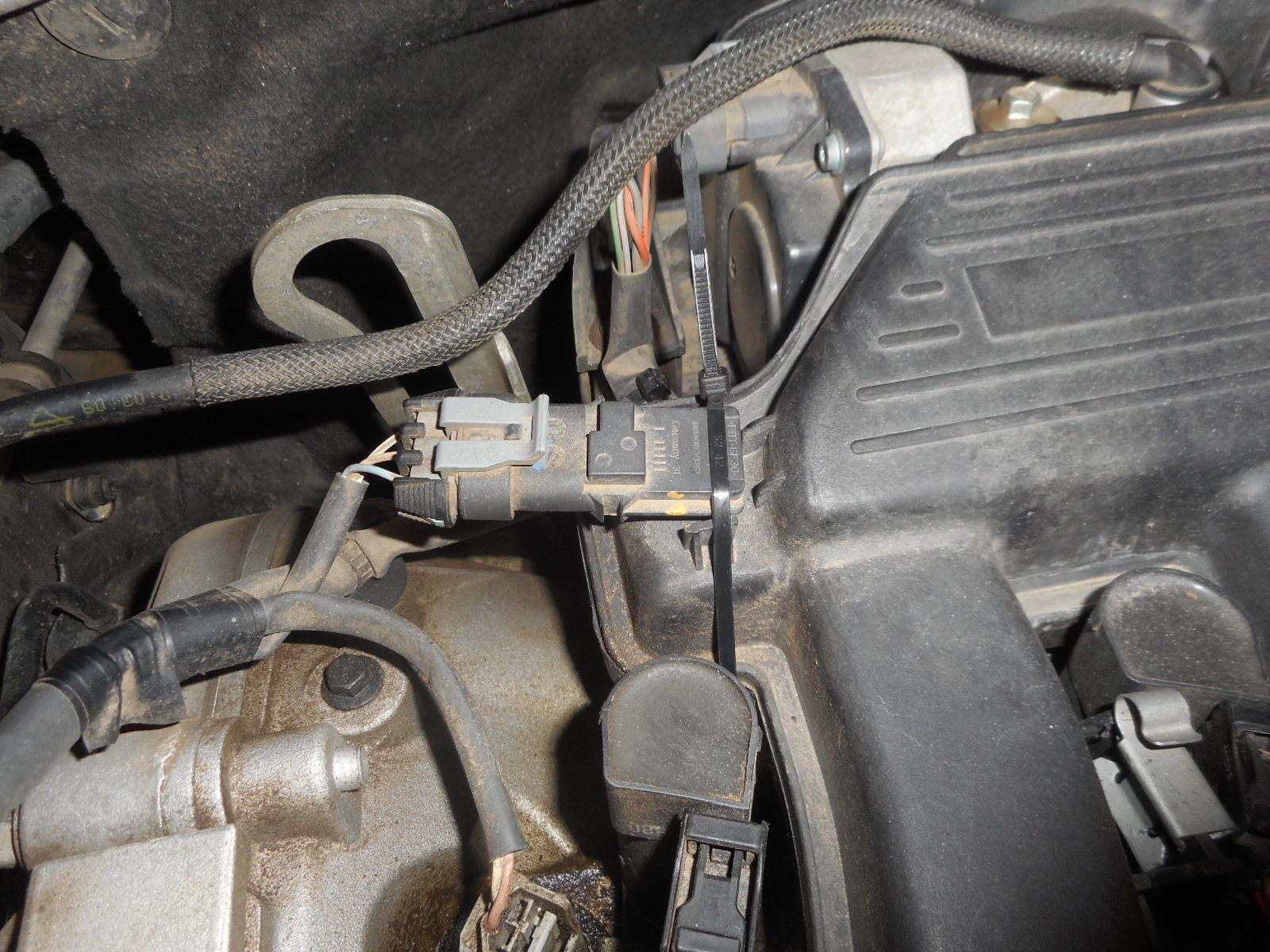

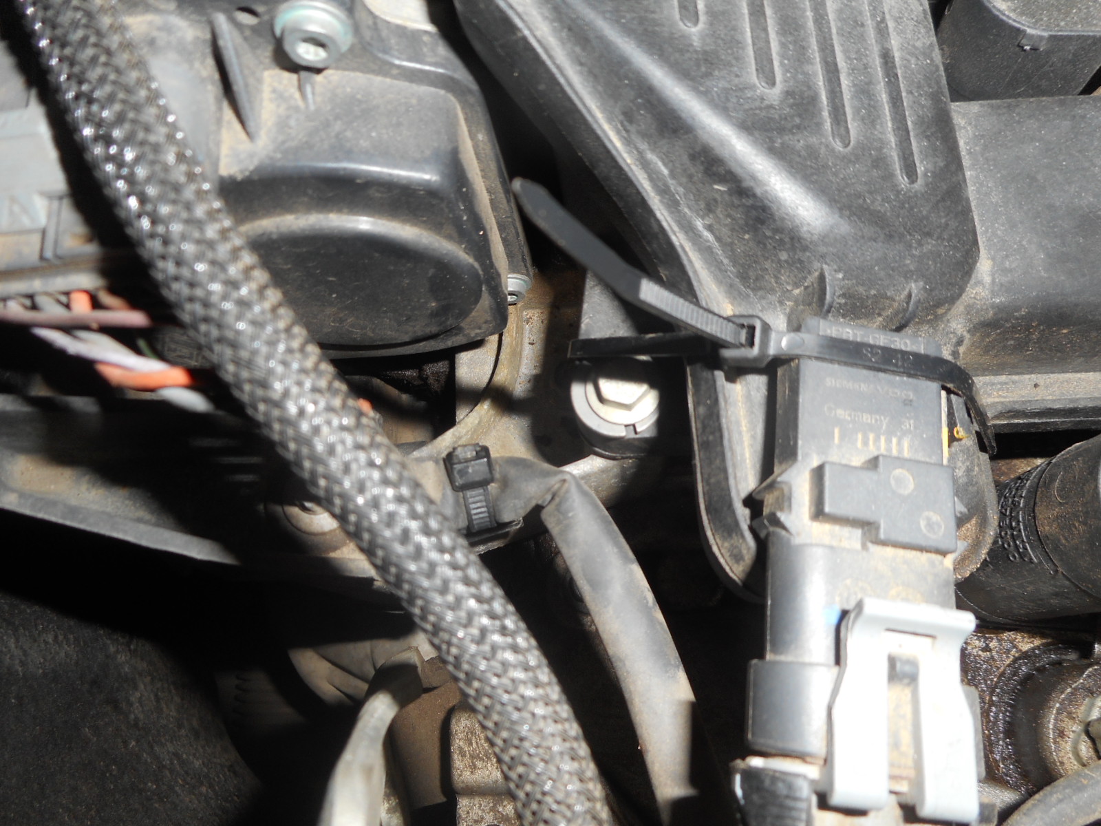

Закрепил длинным хомутом.

Сообщение от Morze701 Посмотреть сообщение
Sane, помогло?
А то, теперь мертво сидит-не шувелится..

Сегодня протирал двигатель, задел датчик, смотрю, как то он хлипко закреплён.Может защёлка какая отломилась ? Вроде нет... Затянул также хомутом, теперь жёстко сидит. Значит, правильная мысль пришла... )))

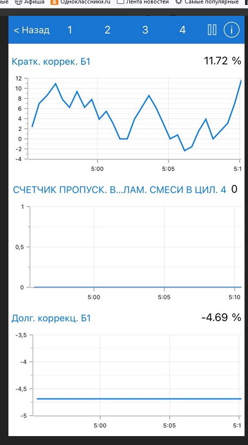

http://www.dusterclubs.ru/vb/attachm...1&d=1668262042. Вечер добрый ребят подскажите по этим показаниям норма или нет. что то расход увеличился. Дастер 2.0 2013г

Сообщение от Юричь Посмотреть сообщение
Долговременная вроде как на грани (5'/,), у меня она около 0- 1,6. И кратковременная по спокойней. Я весной и в августе делал полную чистку движка химией ( 2 этапа), вот после нее стало так, до неё как у тебя сейчас примерно, топливо 13-14 л жрал, сейчас 11,5-12л/100км. Да и масло не жрет теперь.
Надо учесть, что у меня колеса 225/70₽16 стоят и бокс на крыше всегда со шмурдяком, в багажнике по мелочи, местность - сопки.
