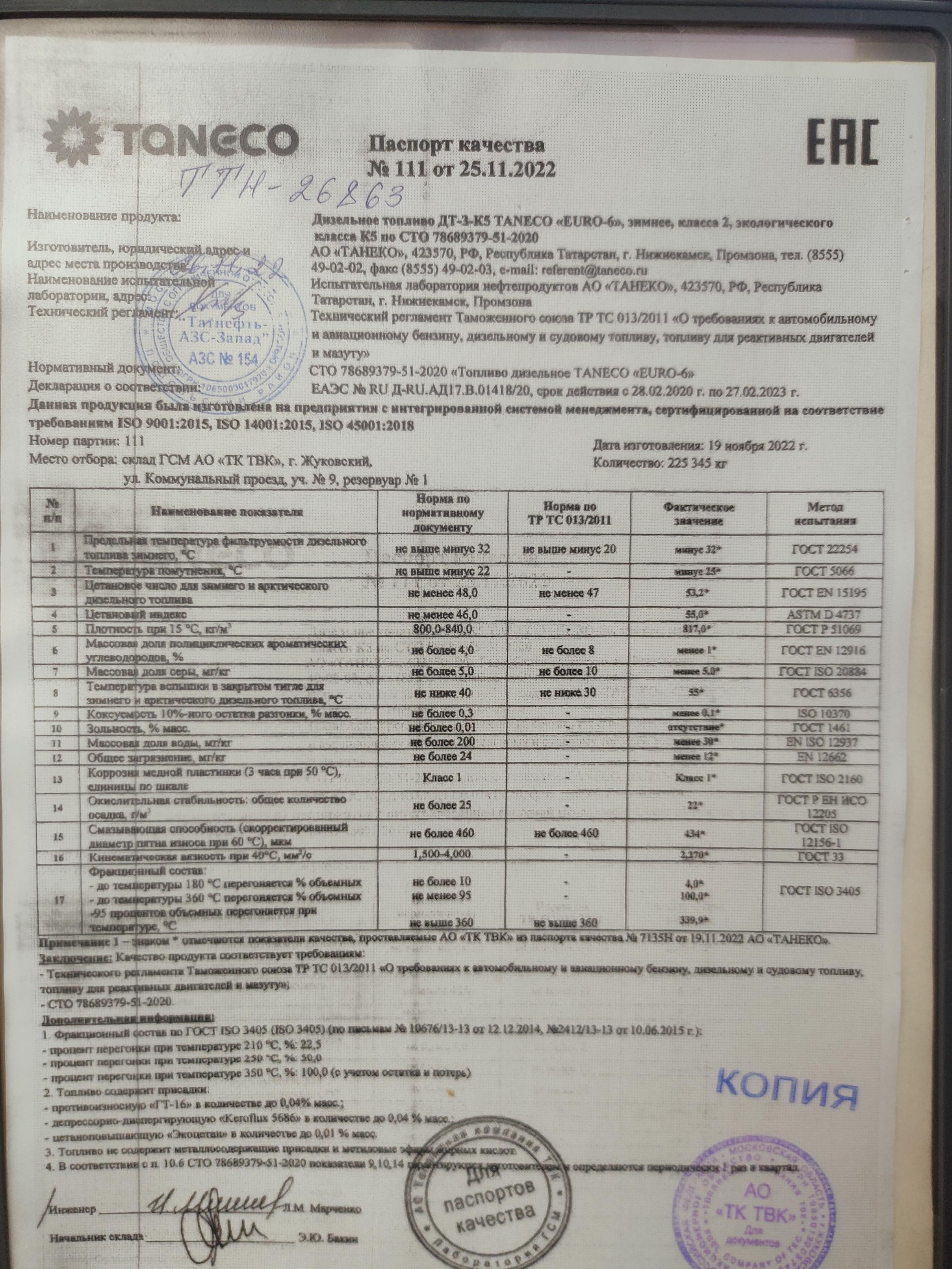

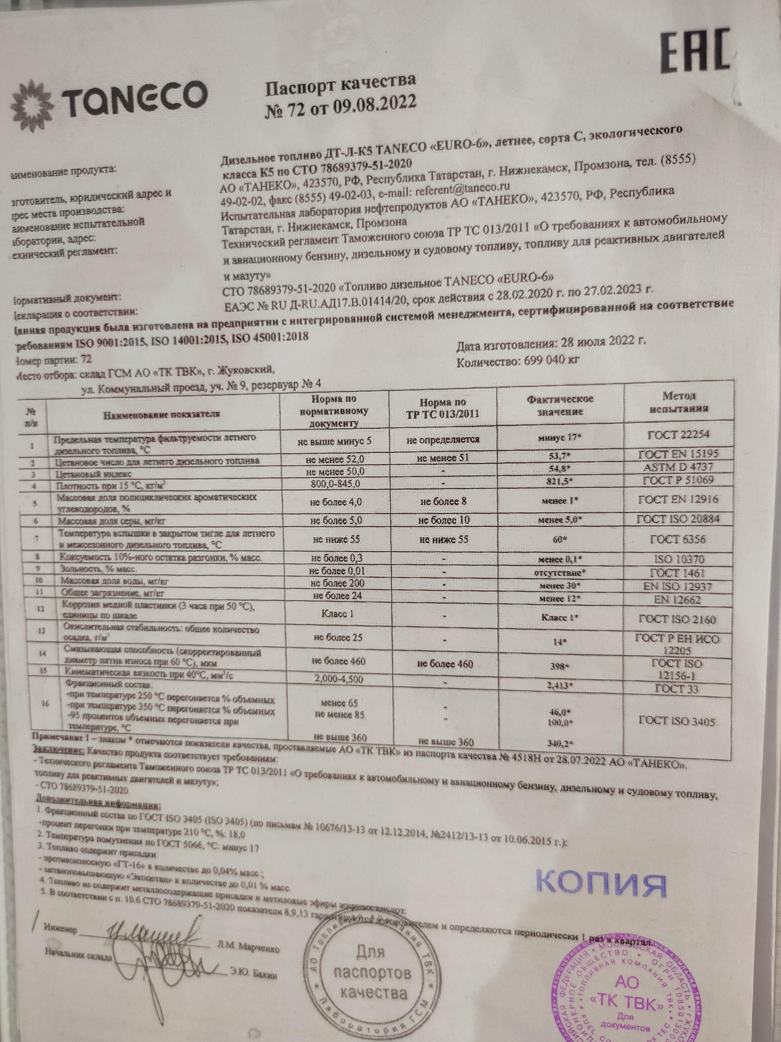

Сертификаты на дизельное топливо от наших пользователей
Название: Лукойл от Бертони.jpg
ID:	56389   Нажмите на изображение для увеличения
Название: Неизвестно от Ворчун2014.jpg
ID:	56390   Нажмите на изображение для увеличения
Название: Славнефть от Ворчун2014 .jpg
ID:	56391   Нажмите на изображение для увеличения
Название: ТАНЕКО от man_16rus .jpg

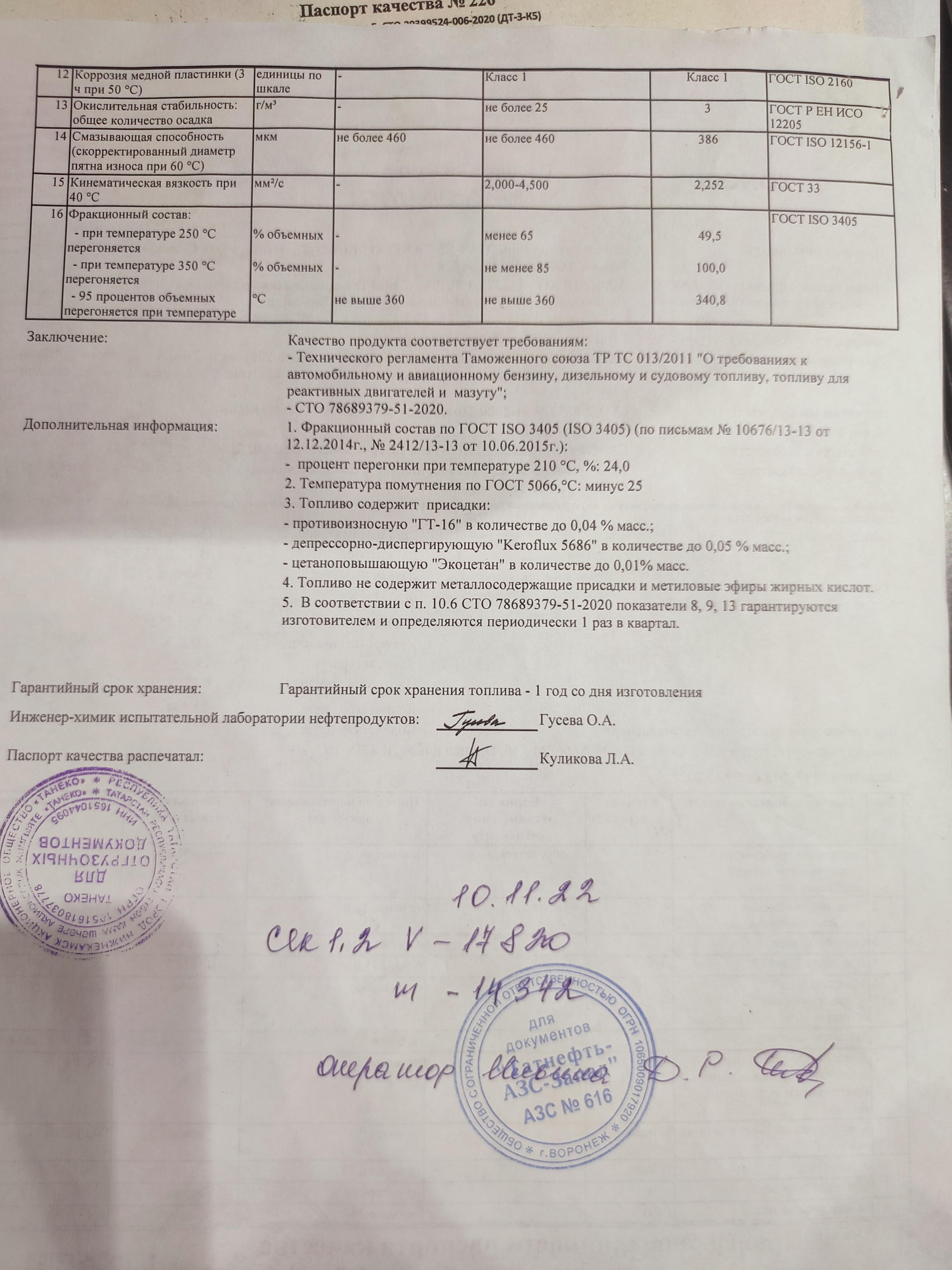

Сообщение от serg_vrn Посмотреть сообщение
Какие-то сказки вы про Воронеж рассказываете! В понедельник 14.11 заправлялся на Новосибирской танеко была только летняя. Ординар зимний до 26 градусов. В октябре заправлялся два раза. У танка и на Остужева. Летняя!!!
Вы паспорт смотрели или по чеку ? Если паспорт, то обращали только на слова "летнее" или "зимнее" или ещё на температуру смотрели ?
Прилагаю чек с Воронежа. Да, не совсем точно выразился , согласно чеку не зимняя, а мезсезонная.
В паспорте , что в Воронеже , что в Москве указано летняя, но температура фильтруемости минус 42. А летом было минус 17.
Старый 18.11.2022, 17:16   #1923
Madi
Аватар для Madi
Онлайн: Madi вне форума
Был(а): 30 апр 2025 13:30
Адрес: Мособл

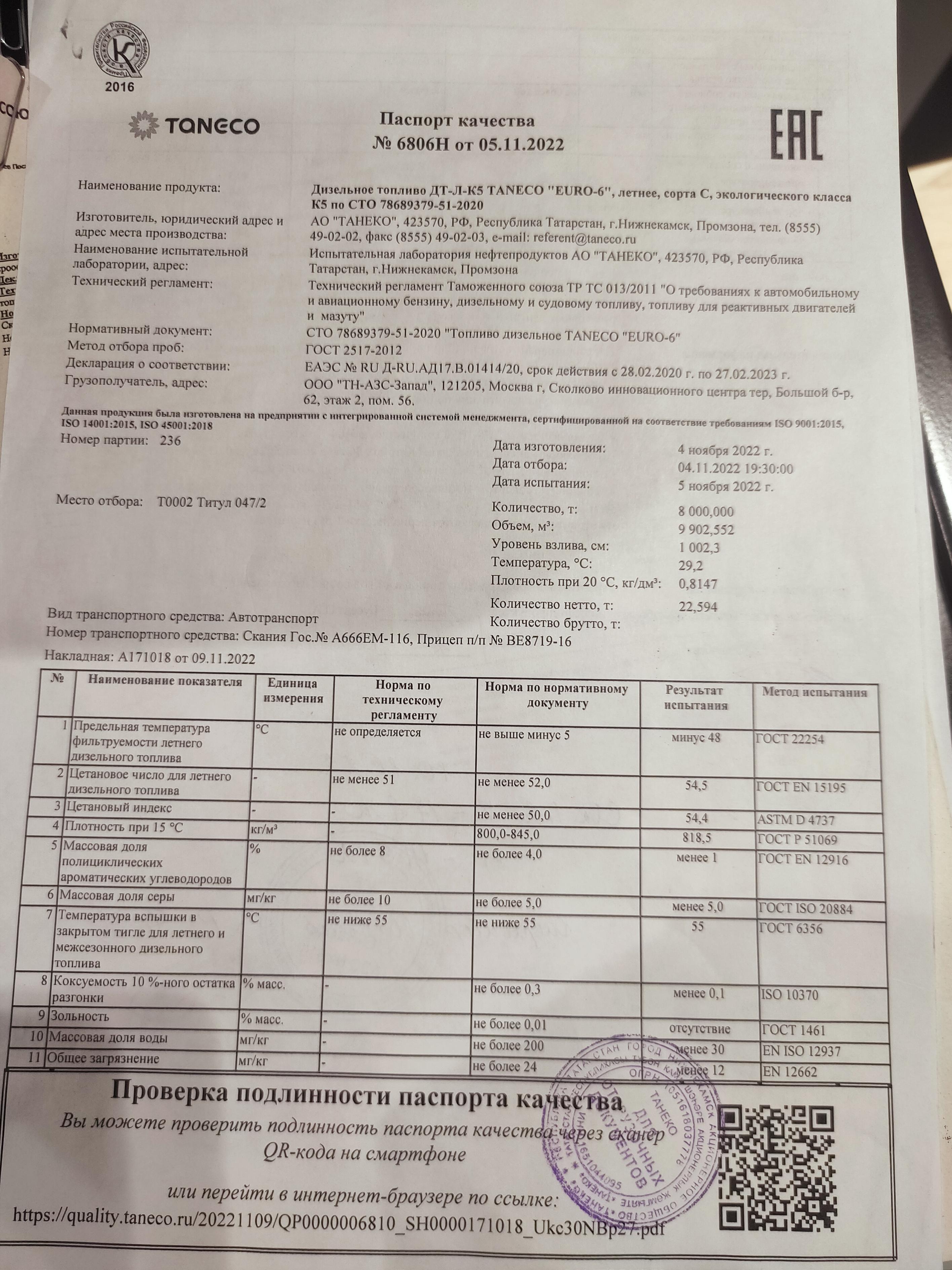

Извиняюсь. Ввел в заблуждение. 01.10.2022 в Воронеже я паспорт не смотрел. Только вышеуказанный чек. 02.10.2022 в Москве (точнее под Подольском) смотрел и все выше описанное - верно.
В Воронеже я смотрел паспорт 22.10.2022 там как раз было околок минус 42, но указано летнее. Почему они так пишут, не знаю. А в чеке указано зимнее. Но некоторые пишут, что в чеке указывает оператор АЗС и что он укажет, то и будет.
Второй чек за 22.10.22.
Старый 18.11.2022, 17:28   #1924
Madi
Аватар для Madi
Адрес: Мособл
Сравнил сейчас паспорт летней (в августе) и зимней. В зимней температура фильтруемости минус 39 (выше чем в летней Октябрьской), но температура помутнения минус 29. В летней за август температура помутнения минус 17, а вот в летней в октябре минус 26.
Я конечно не знаю, кто там по каким показателям в паспорте пишет "летняя"/"зимняя". Но я ориентируюсь на температуру фильтруемости. И даже в летней Танеко она минус 17, в отличие от других ДТ, у которых оно минус 5-7.

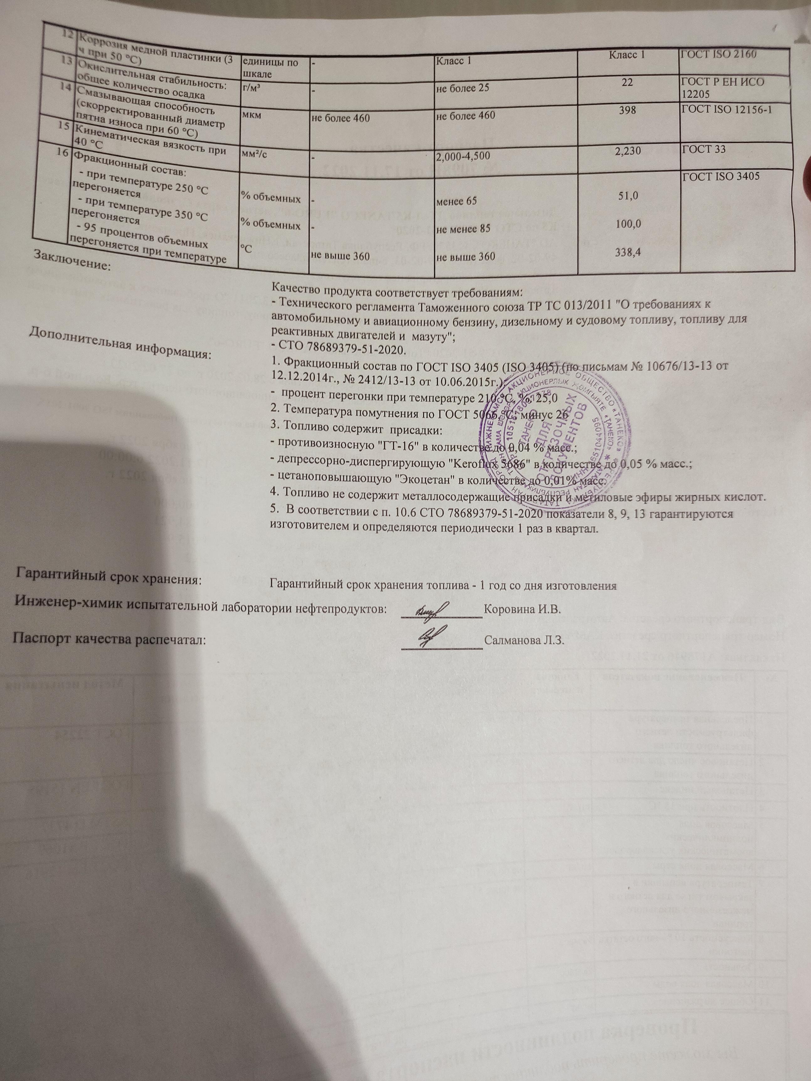

Я как раз заправлялся, чек нашел, но он весь жеваный, фото вставлять не буду 22.10 на Новосибирской Танеко. В чеке он "Л". Паспорт я не смотрел. 14.11 смотрел там же паспорт, но только на ординарную.
