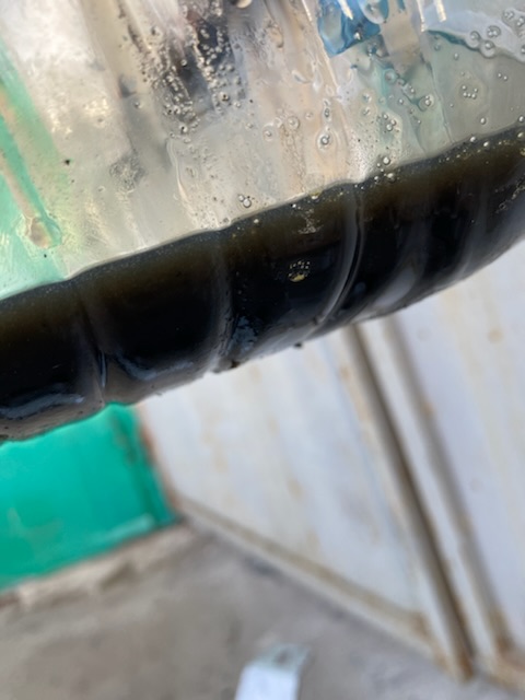

Собрал весь зик, в коробку и редуктора, коробочное темнее, г5 светлое и жидковатое.

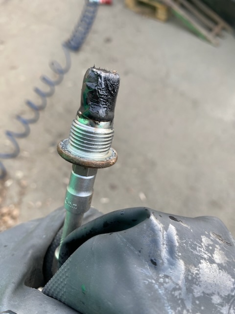

Ну вот в 70 поменял жижу в редукторе и мосте, залил зик, с редуктора слилось чуть темное, а вот с моста хуже и пробка в шлаке, хотя я приводом почти не пользуюсь,наверное стоит это делать в 40,тем более влезло 800 грамм всего.
Еще кольца частично под пробками сгнили, одет продают альтернативные, сменился в следующий раз.

Сообщение от Захарыч
а вот с моста хуже и пробка в шлаке, хотя я приводом почти не пользуюсь...
Связи вообще никакой, Вы слили масло из заднего диффа, а он крутится постоянно, независимо от режима привода.

Это выходит через 20,в угловом норм, один хрен защиту снимать
---------- Добавлено в 09:25 ---------- Предыдущее написано было в 09:22 ----------
Сообщение от Strusto
Это ясно, но в моих газелях, даже где пара гудела не было столько говна.

В угловом нет магнитной пробки)
