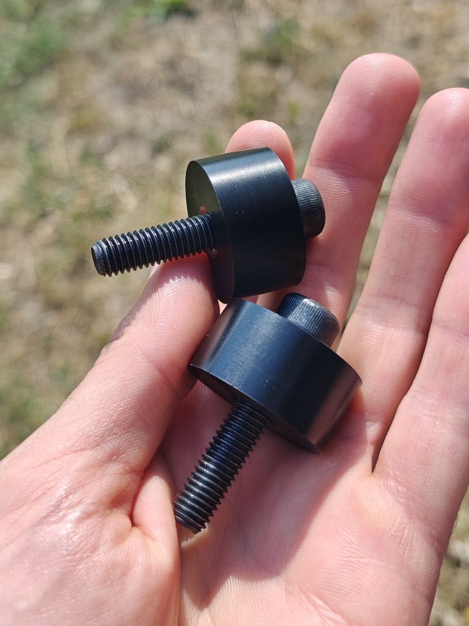

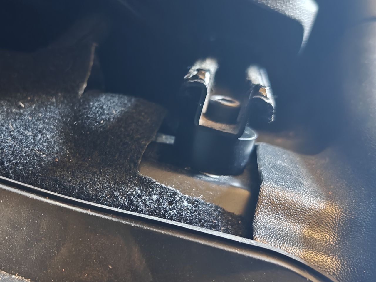

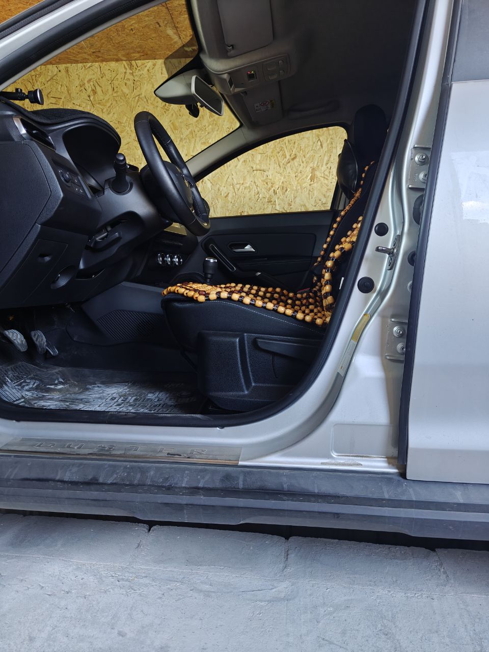

Пока замена мною кресел признана не целесообразной, купил проставки под переднюю часть седенья https://ozon.ru/t/a9040Nj
Сейчас поставил. Стало лучше (нога в меньшей степени висит), но всё же это маловато. Ставить более высокие проставки (эти 15 мм) не захотел (есть и такие на озоне), думаю уже на безопасность будут влиять. Испытание в дороге (800 км) через две недели.

Именно спереди. Высоты (лифт кресла*) мне достаточно (рост 187), а вот сидушки не по длине, ни по высоте передней части не хватает. Ноги длинные поэтому коленки высоко находятся, угол ног относительно плоскости кресла большой, поэтому чем ближе к переднему краю кресла тем больше ноги не лежат на кресле.
Я это понял когда посидел на другом более нормальном кресле. Раньше не задумывался, что именно в кресле (кроме упругости, боковой поддержки и размера) отвечает за комфорт. Сейчас понял.
* причём чем выше сиденье лифтом решулируешь, тем ниже передняя часть сиденья становиться, а мне её наоборот хочется вверх поднять.

Нельзя только лифтом сиденье поднимать, при этом оно ощутимо двигается ближе к педалям. Если ноги длинные и ступня крупная - это пытка.
В седлах с механической регулировкой тяжело поймать комфорт и ногам и спине и рукам.
