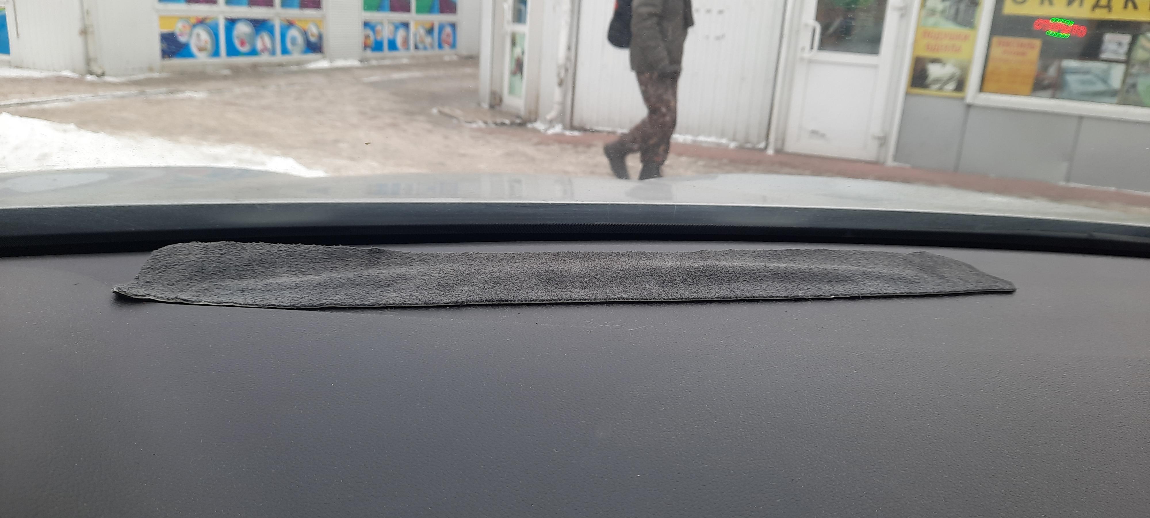

Избавился от обмерзания стекла водителя. Цель была изначально другая, меня достало что из дефлектора обдува лобового стекла на торпеде дует в лицо. Наклеил двусторонним скотчем полоску кожи, направив поток обдува только на стекло. Комфорт однозначно улучшился, на непрогретой машине немного запотевают верхние углы лобовухи. А самое , чего не ожидал- перестало обмерзать стекло водителя (у арнан такой же косяк, т к печки одинаковые) . Эту проблемку у ОД прошлой зимой решить не удалось (типа у всех так).
