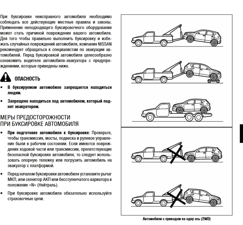

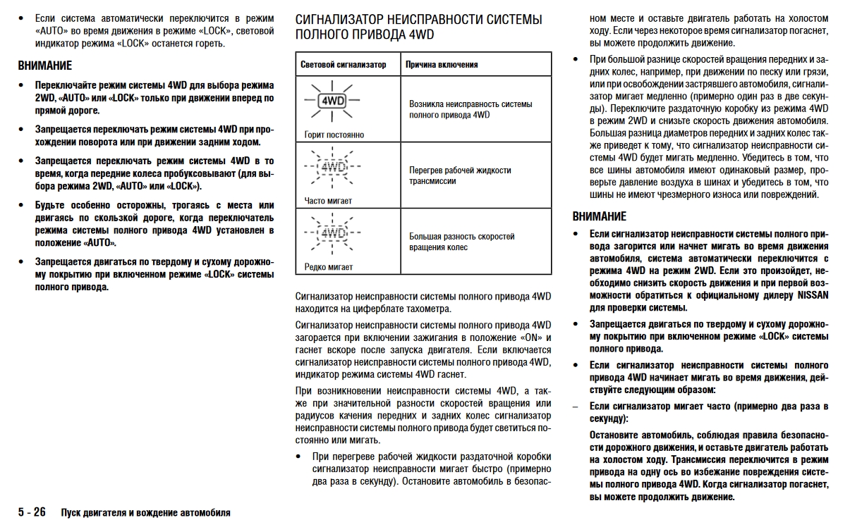

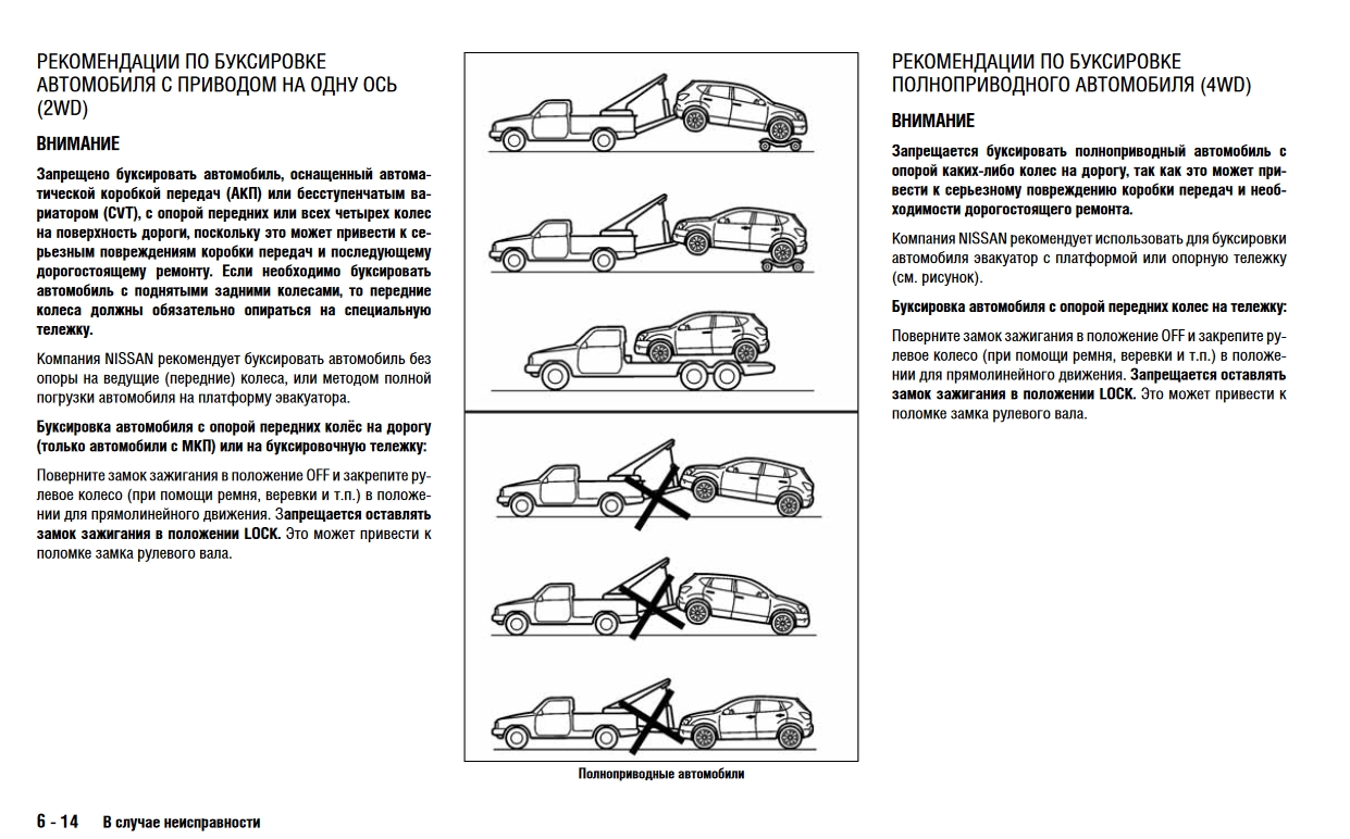

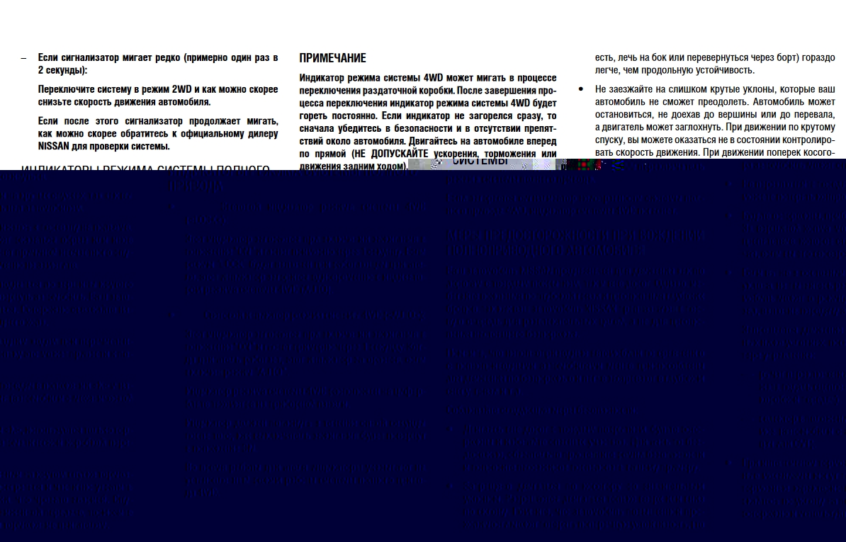

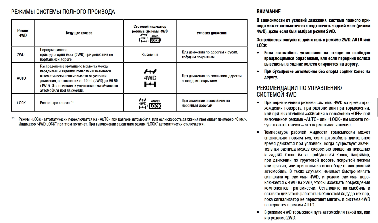

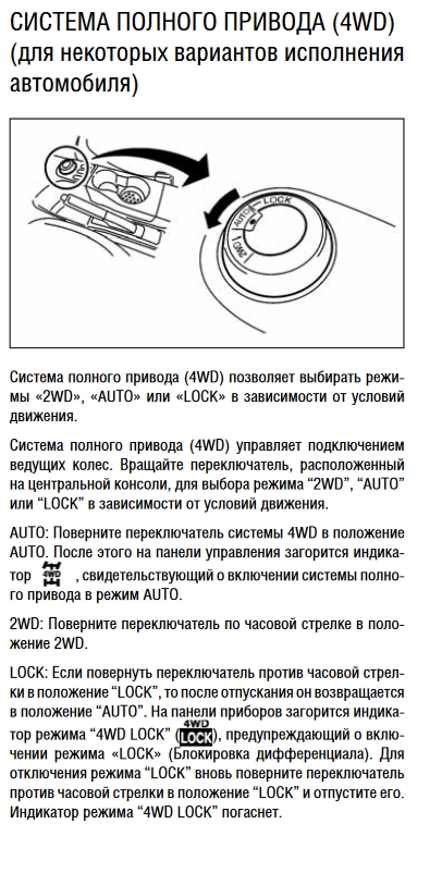

Вот нарыл про точно такую же трансмиссию, но на автомобиле Ниссан Кашкай. Не думаю что инженеры с Рено изменили алгоритм работы (все таки один производитель),но действия по работе с управлением разные .Кому больше верить непонятно.... Кстати дают ответ почему нельзя буксировать полноприводный авто (стало еще более непонятно).

Сообщение от ViBer
Методом частичной погрузки.
Иначе чем отличается буксировка от движения накатом с горки?
при накате мотор работает...
Завод считает что при буксировке в результате того, что не крутится первичный вал в КПП может быть перегрев и поломка шестерен с валом.

Сообщение от ViBer
Да, на последней странице они пишут, что при буксировке с опорой любых колес на дорогу возможна поломка именно КПП. Пока ясности нет...

Сообщение от Accel Посмотреть сообщение
Они исходят из того что при буксировки с неработающим мотором первичный вал не вращается, но на нем вращаются шестерни 3-4-5-6 передачи и при этом только шестерня 6 передачи имеет игольчатый подшипник остальные просто вращаются на валу, аналогично на вторичном валу, там вал вращается, а шестерни 1-2 передачи нет. Скорее всего перестраховываются в том что в парах может возникнуть сухое трение и их прихватит.... С другой стороны так на всех машинах и никто не пишет что нельзя буксировать.
