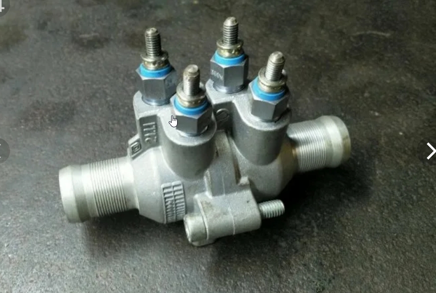

Всем доброго времени суток. Лазил по форуму, лазил, но что-то не нашёл ответ. Вопрос где находится подогреватель антифриза на дизельное дастере? Имею ввиду штатный "погружной подогреватель двигателя CTHAB1". Кто в курсе?

У нас нет подогревателя антифриза

Ну как нет, если по вину он бьётся? Тен на печку и свечи накала для подогрева антифриза. У меня зимой двигатель греется так же быстро как зажигалка.
давай свой вин посмотрю...

Сообщение от PapaKilo
Хе , да это же ЕГР ))) Извиняюсь , шучу )
04.08.2023, 22:31
#1073
Регистрация: 03.01.2021
Сообщений: 4,721
Время онлайн: 7 мес. 3 нед. 11 ч. 5 мин. 22 сек.
: 2498
Был(а): 15 июн 2025 02:29
Re: Дизельный Дастер зимой.
выглядит вот так...
жрет 1200ватт..
ищи под капотом. на патрубках, но у нас его нет....
