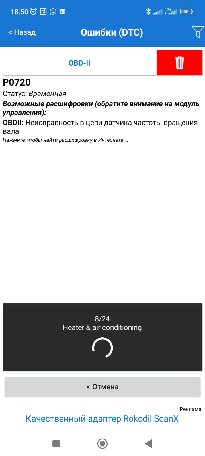

После ремонта проехал 300-400 км. Вечером решил поехать в магазин и тут беда. АКПП не переключает с 1 на 2, обороты растут машина не едет, если и переключает то с ударом. Вылезла ошибка P0720 (см картинку). Заказал датчик, поменял (см картинку). Проверил всю проводку на целостность, все отлично, даже намека нет на протирание или еще что-то. Все контакты сухие и без подозрений на окисление или ржавчину. НО...
Проблема осталась, но теперь она очень интересно проявляется.
После простоя машины, когда трогаешь первый раз, подвисает переключение с 1 на 2, но все же переключает, когда с толчком когда нет, по ощущения просто долго. Если первое движения поставить в ручном режиме 2 передачу, то она как будто включается, но при начале движения опять ошибка и АКПП уходит в аварию. Глушим заводит и все работает без проблем, до долгого простоя. Потом все тоже самое повторяется, но при первом движении. Целый день езжу по городу и проблем не возникает.

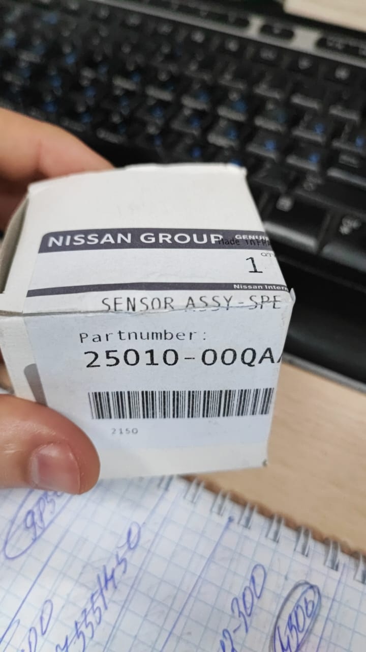

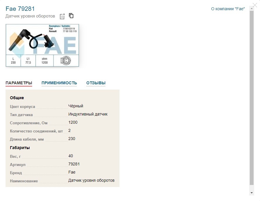

Проверил датчик входного вала, выдает сопротивление 1215, при вращении колеса четко реагирует и выдает импульсы. (см. картинку)

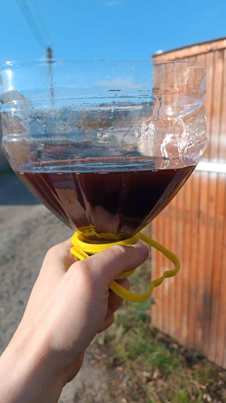

Проверил масло и уровень, все в норме (см фото). Посторонних шумов нет, в остальных диапазонах АКПП работает как и раньше.

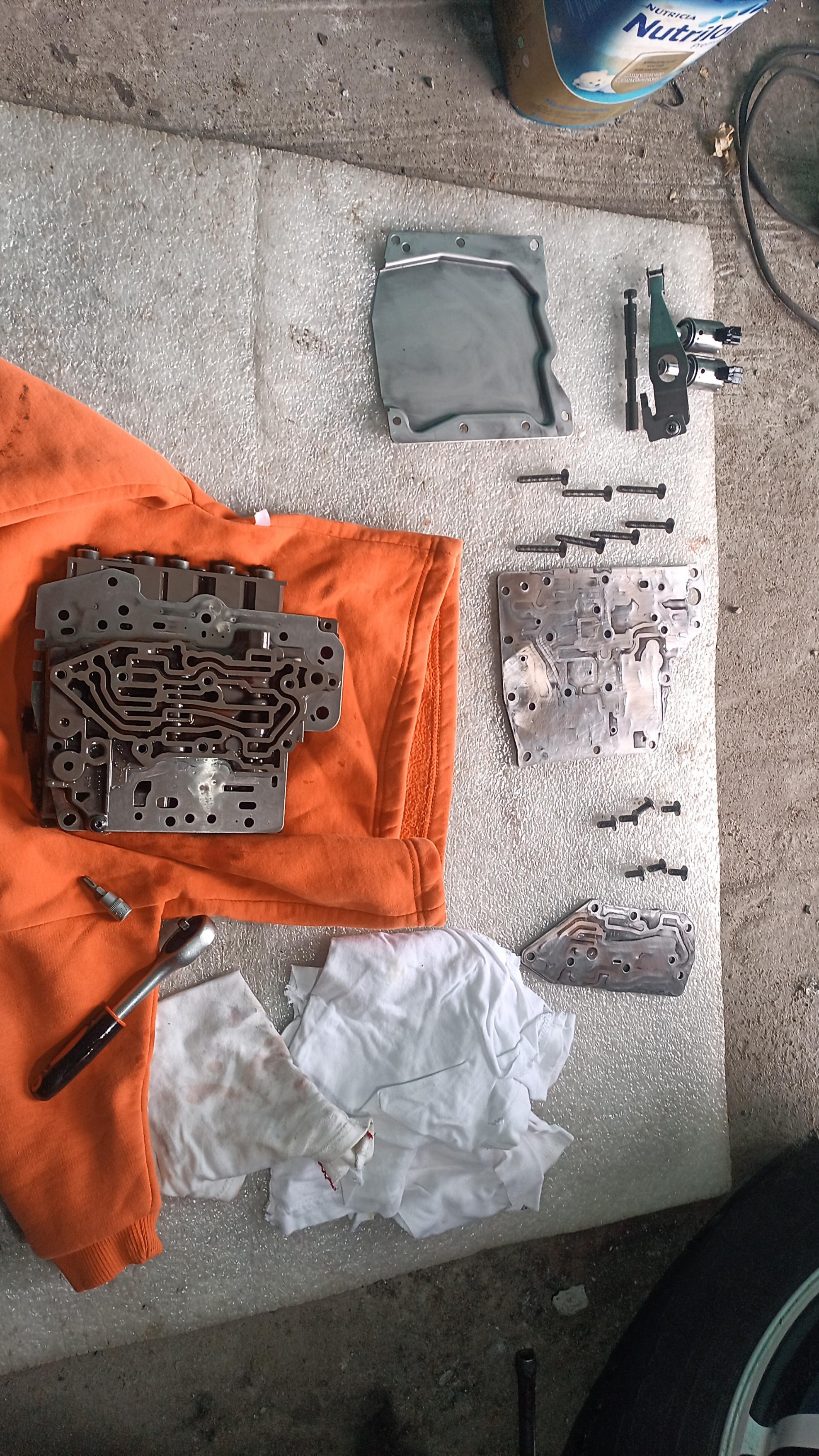

Собираюсь снять гидроблок, промыть золотники, поменять местами соленоиды.

Ошибка формируется при начале движения с 2 передачи, в ручном режиме либо с включенным зимним режимом. При включении 2 (в ручном) или при включении зимнего режима ошибки нет, и по ощущениям АКПП включает вторую, есть типа небольшого тычка. При движении в режиме D ошибок нет, есть зависание при переключении с 1 на 2. Один раз, либо пару раз, потом все работает без проблем.
Была мысль что дело именно в холодной АКПП, нет, после появления ошибки и перезапуска, коробас работает нормально даже холодный.

В общем снял гидроблок, все промыл с полным разбором. Грязи не сказать что много было, но было. Масло профильтровал, фильтр (ватный диск) чистый, нет стружки или грязи. Магниты тоже с очень слабым налетем. АКПП работает нормально, зависаний нет, с 2 едет ошибку не выдает.
