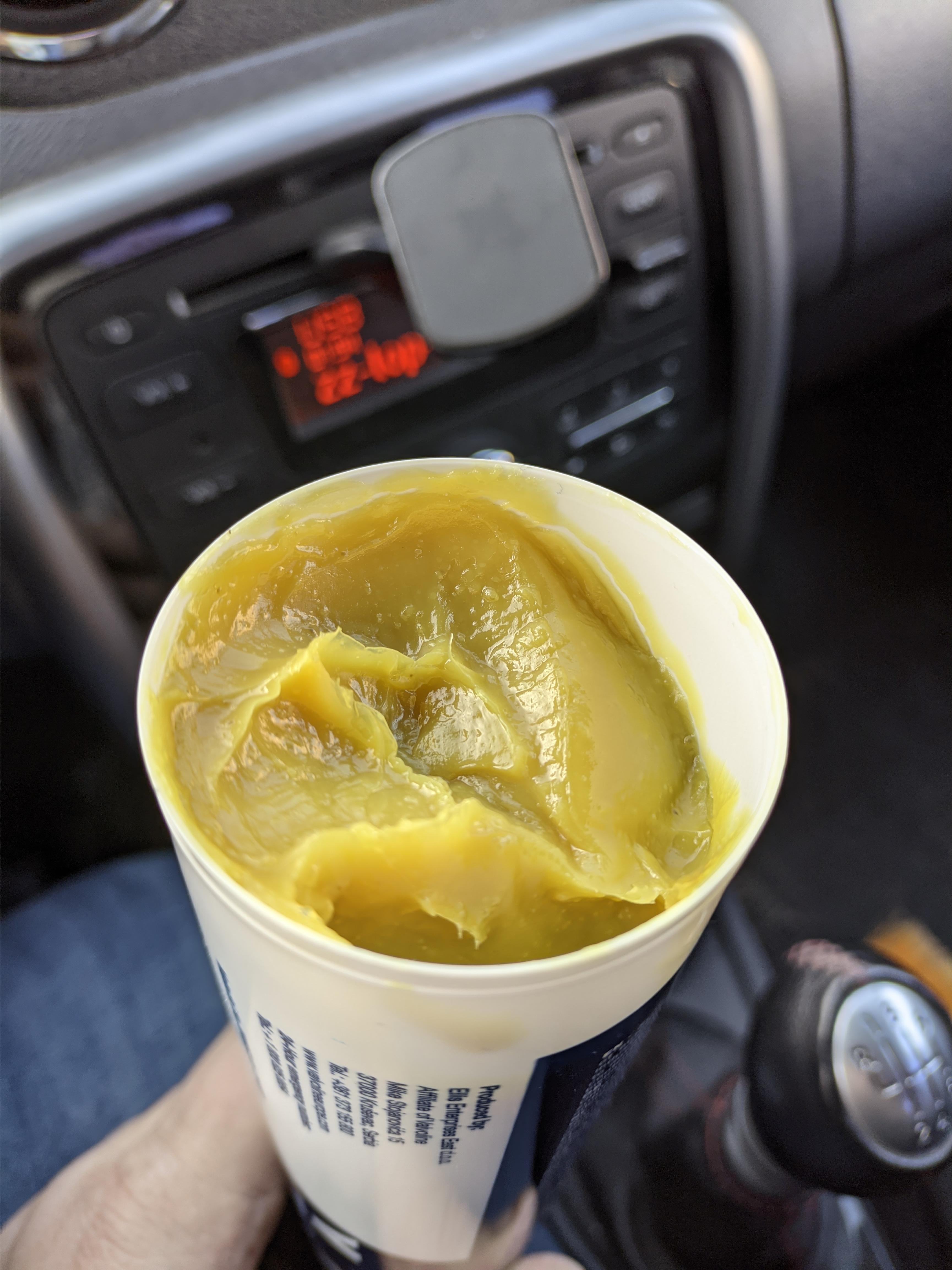

По умолчанию Re: Ролик натяжителя ремня навесного оборудования 2.0 С кондером!
Ого, крутая смазка, сама цветом какая?
Вот такая.
Вот такая.
А Total Ceran mx 220 не пользовались?У меня туба есть где то в гараже,интересно как она в подшипниках будет жить?

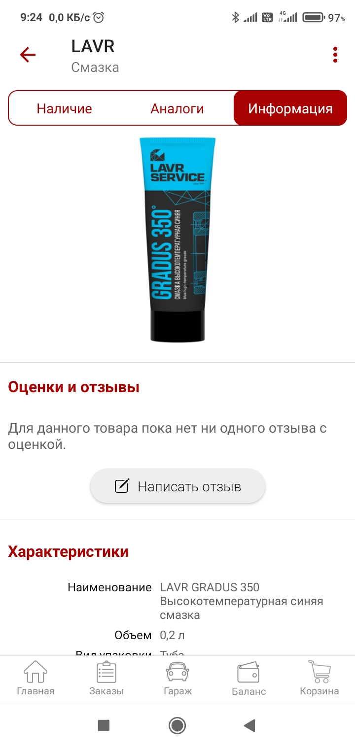

во все ролики и подшипники генератора два года назад заложил такую смазку LN3526. В автодоке брал.

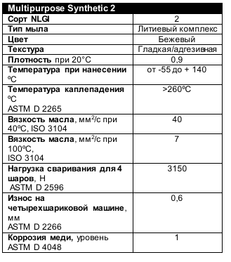

Взял для скоросных подшипников продвинутый литол от Валволина,на неделе поменяю смазку в натяжном ролике,по утрам на холодную шелестит.Есть новый,но хочу посмотреть как новая смазка будет работать.
Valvoline Multipurpose Synthetic 2
Применение:
Пригодна для невысоких пусковых и рабочих крутящих моментов в условиях низких температур. Кроме того, можно использовать в подшипниках, вращающихся с большой скоростью

Сообщение от Duk_NVRN
А в оригинале рабочая температура от -20.
Mobilith SHC 100 хоть и более вязкая но от -40.

Сообщение от quq
это разные смазки: Multipurpose Lithium EP2 и Multipurpose Synthetic 2. А у Валволайна на сайте какая-то неразбериха происходит с поиском технических описаний.

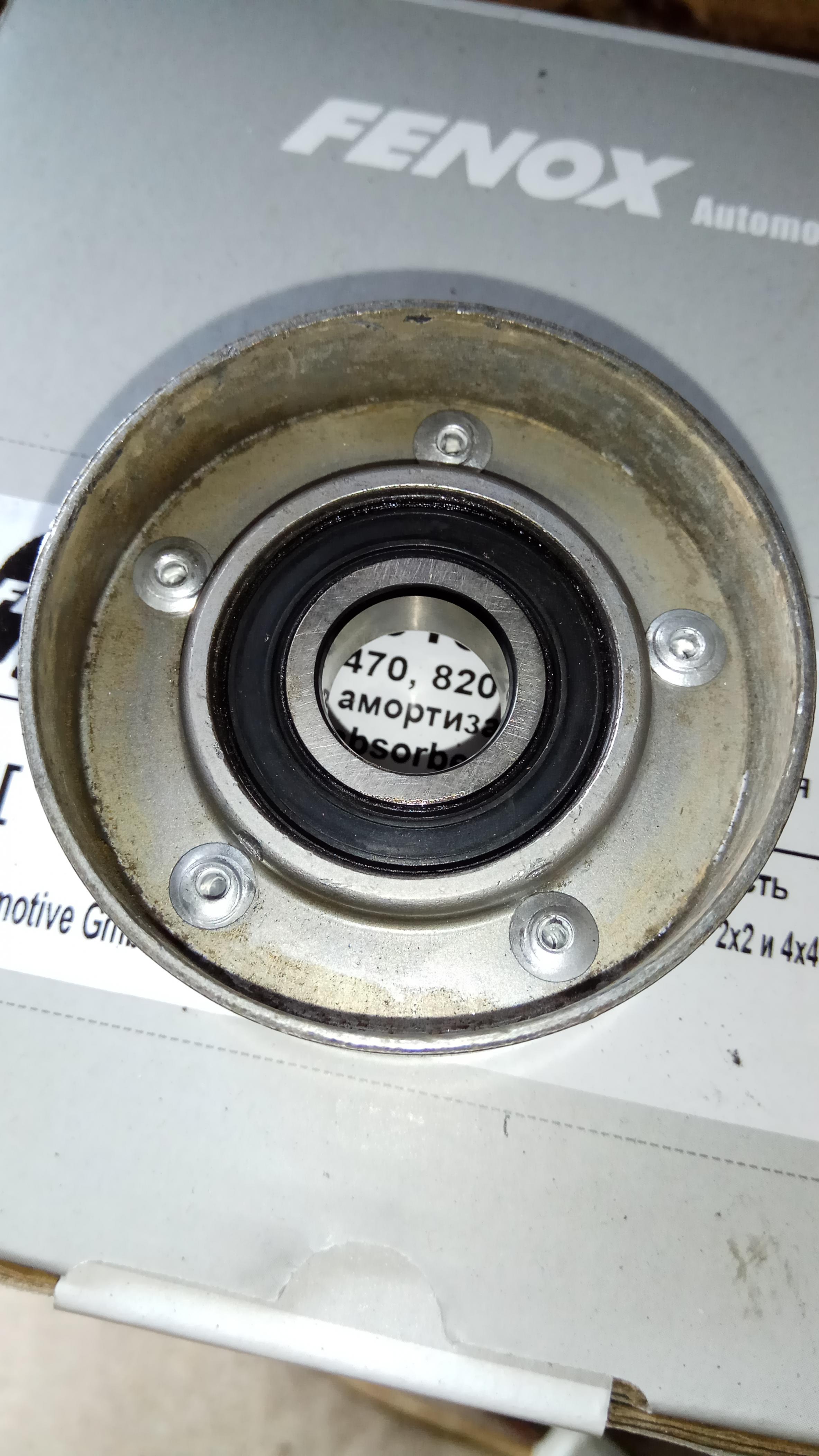

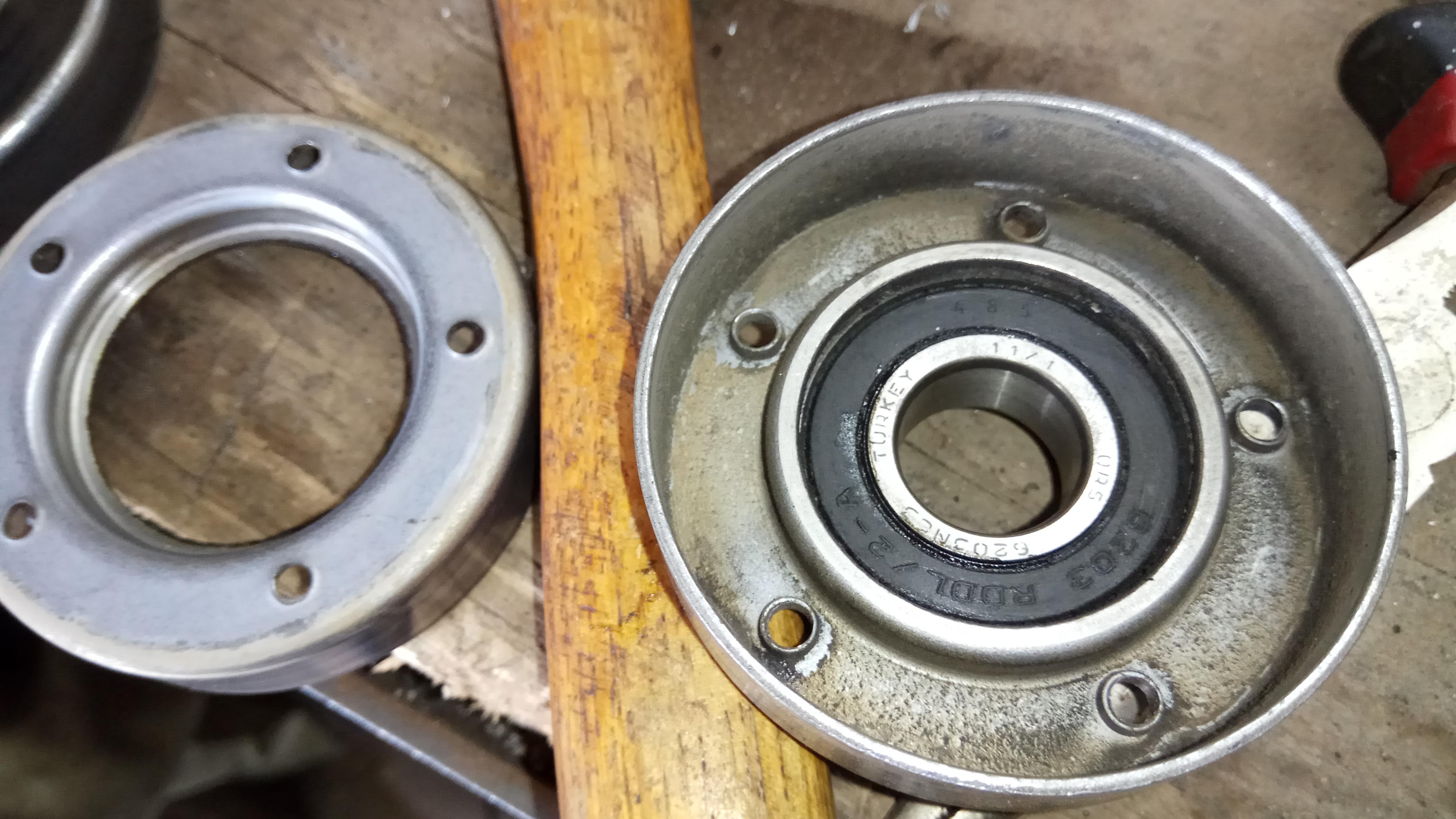

Сегодня решил поменять подшипник в воющем натяжном ролике. Снял и охренел. Развальцовка подшипника с одной стороны ушла из чата, подшипник просто вываливается из ролика, причем подшипник еще очень живой. В нашей деревне найти такой ролик нереально, доставки ждать неделю, решил подобрать. Почти подошел ролик от Соболя с хз каким мотором, скорее всего 409. Ролик того же диаметра, тоже на 203 подшипнике, но пластиковый и чуток поуже нашего, на 1-2 миллиметра шире, чем ремень. Еще пришлось стачивать кромку самого натяжителя, чтобы ролик пластмассой не цеплялся за него. Фоток нет. Поставил потому что в понедельник ехать на замену ГРМ и второго ремня. Как то так.
Я на drive2.ru

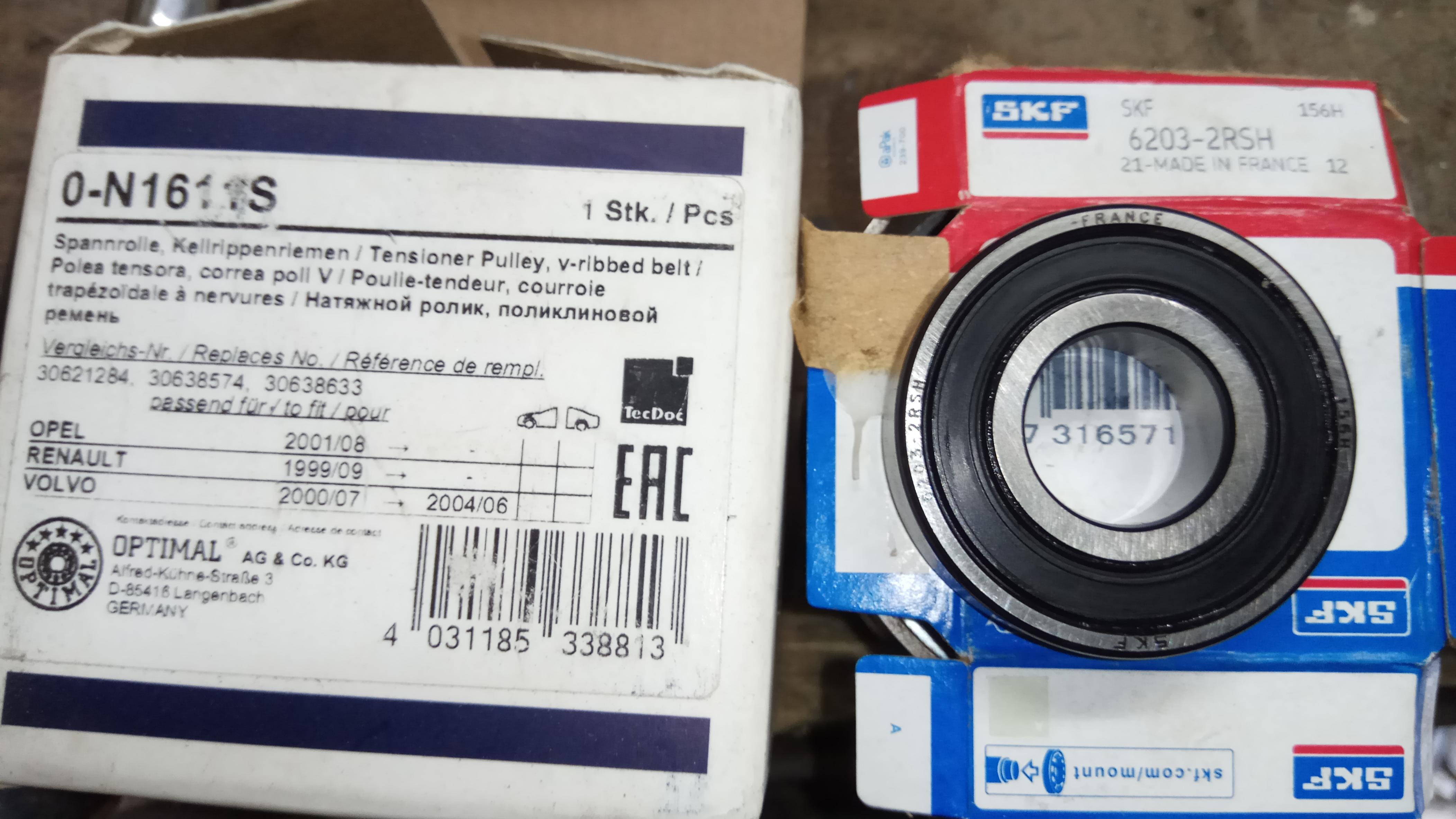

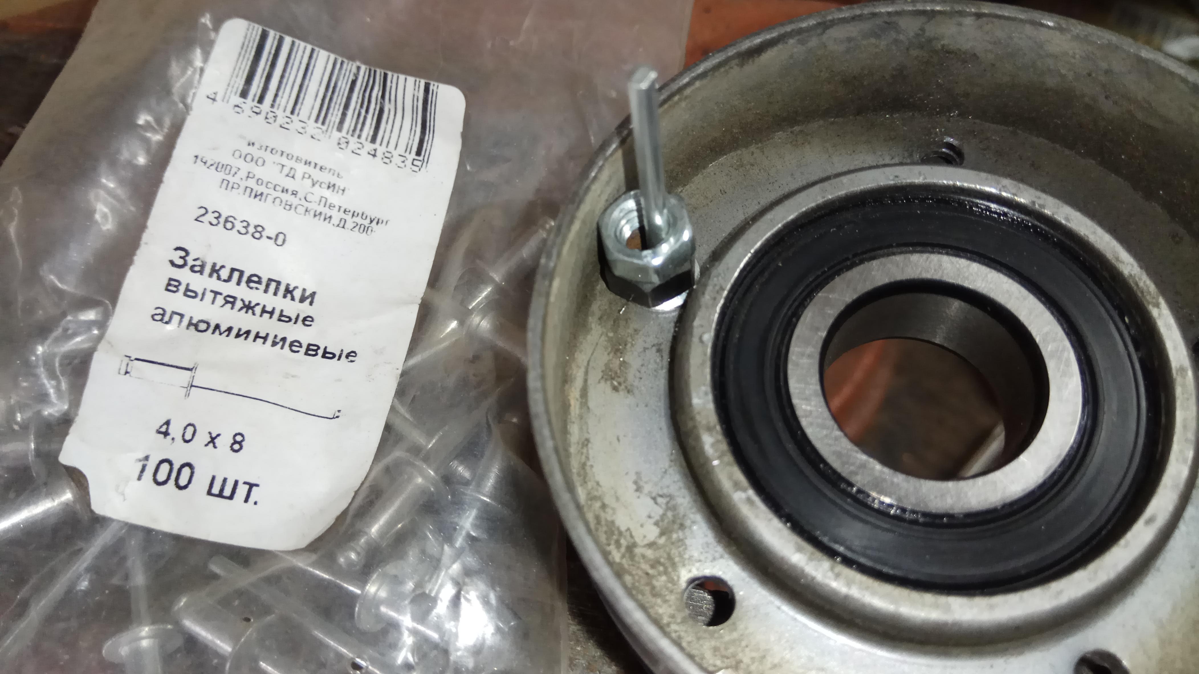

Сообщение от БерСер Посмотреть сообщение
Я так менял подшипник в натяжном ролике, второй год-полёт нормальный.
ДОВОЛЬНЫЙ Слон, привет! Странно, но в моем ролике 3 заклепки было. Может, и попался контрафакт, из-за этого и развалился?

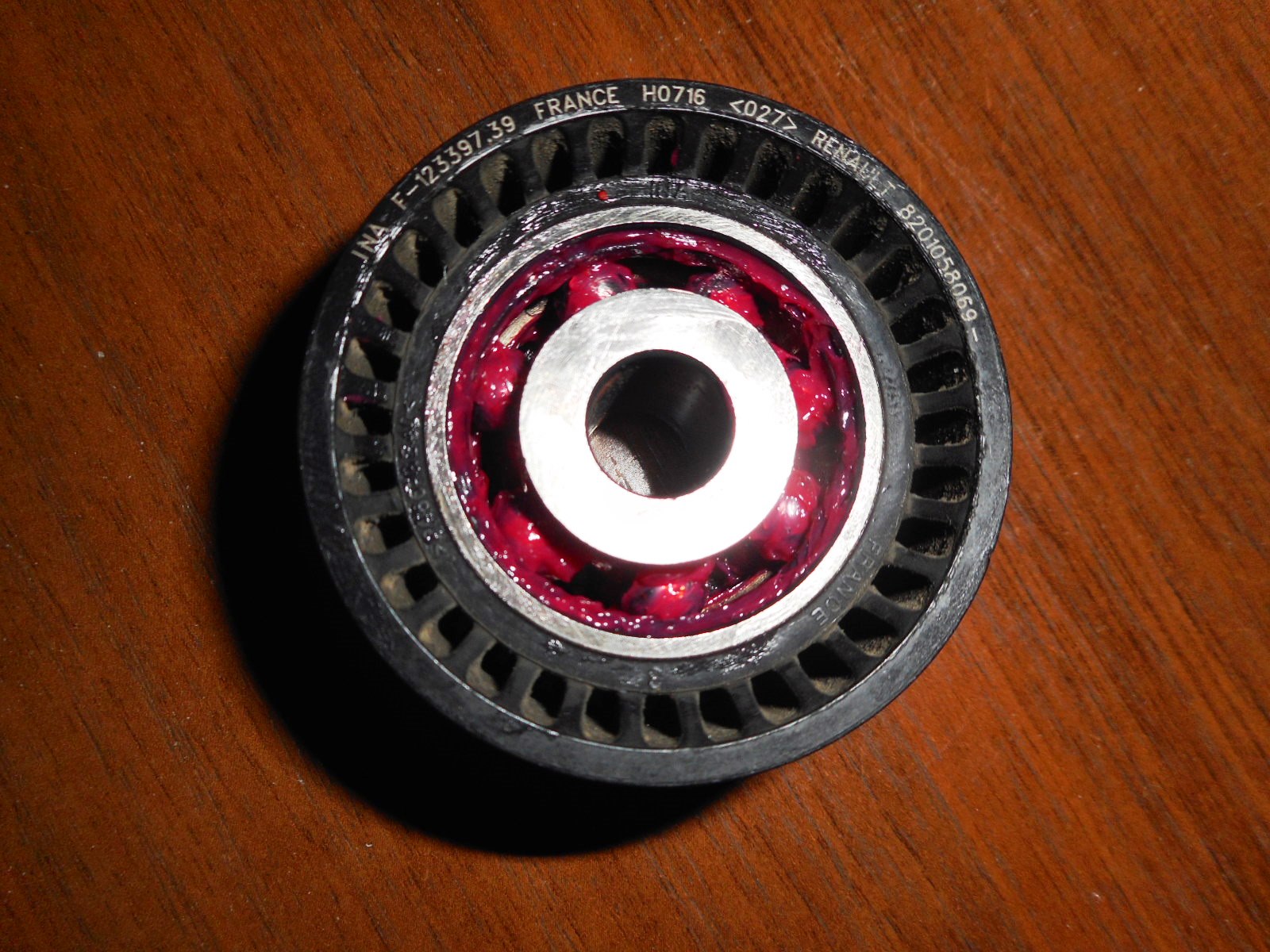

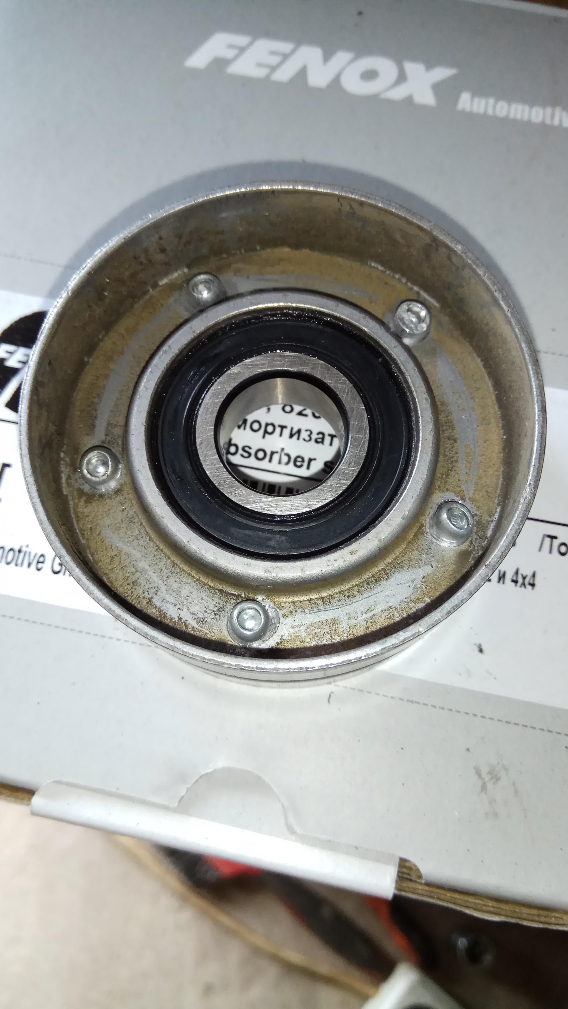

Этчо, смазка в подшипнике, типа 30% от объема, не маловато? Смазка заложена мимо шариков, только с одной стороны, с другой стороны глухой полимерный сепаратор-смазки не наблюдается. На фото кажется что её прилично, для сравнения взял фото из "БЖ" у одного человека, нижнее фото. Ролик тоже VKM36038 от SKF, но, производство франсе.
Ролик VKM36038 от SKF производство турция. Паразитный ролик навесного оборудования.
Последний раз редактировалось Sane; 10.02.2023 в 22:09.

Сообщение от Sane
Я один раз намазал обводной ролик как на последнем фото, так она вытекать начала при работе, причем довольно интенсивно.
А что только с одной стороны смазано, по моему это чисто из экономических соображений, чтобы две операции заменить на одну. Тем более с той стороны и места для смазки особо то и нет, сразу за крышкой сепаратор. При работе равномерно распределится всё равно.

Сообщение от -=Df=-
С другой стороны смазать уже не получится, там сепаратор закрытого типа. У меня стоковые ролики навесного оборудования крутятся на переложенной мной смазке, нечего не выдавило. Закладывал всего 1кубик смазки из мед. шприца, с обоих сторон, тут фиг знает как поступить.
Сообщение от -=Df=-
Это такая заводская закладка смазки, мне тоже показалось что-то многовато.
---------- Добавлено в 11:26 ---------- Предыдущее написано было в 11:19 ----------
Сообщение от Sane
Что-то крышки-пыльники у этого подшипника очень легко вскрываются, если чуть больше смазки с одной стороны положить, так и пыльник может слететь.
