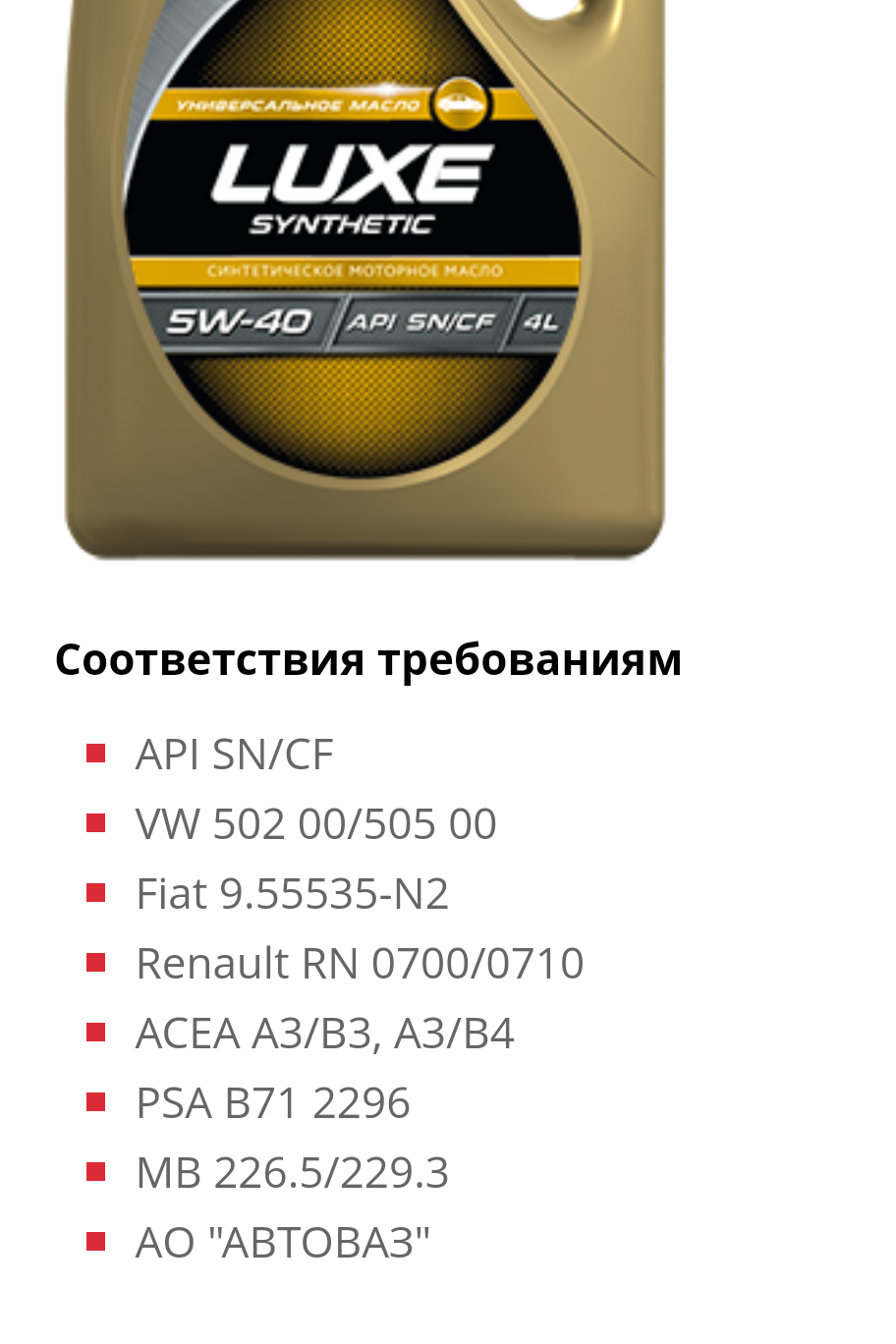

Modigar, а подскажи ,какой Лукойл?Их ведь много.Наверно Лукойл Люкс Синтетический 5W40?[COLOR="Silver"]
Да, его заливал.
Есть отзыв (правда пока один) что нынешний Синтек в 90 дизеле сильно угорает, Мобил опасно брать из за подделок.

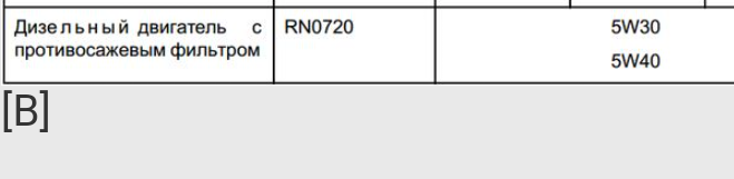

Это масло не подходит для двигателей с противосажевым фильтром.

Сообщение от nik_33
Во первых, мы в ветке 90лс, и у него нет этой опции.
А во вторых, если масло мотор не жрёт, то количество золы в масле никак не влияет на фильтр.
