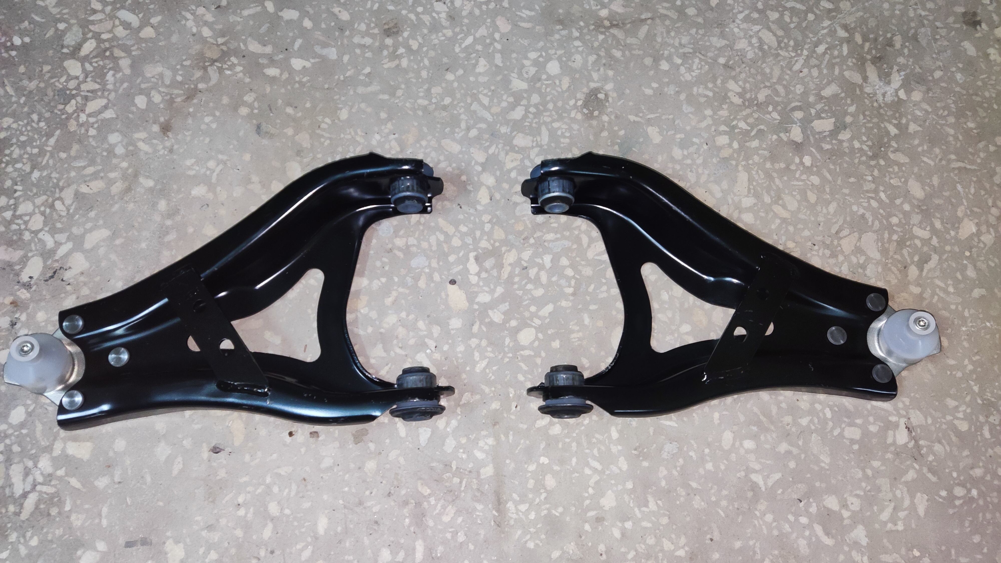

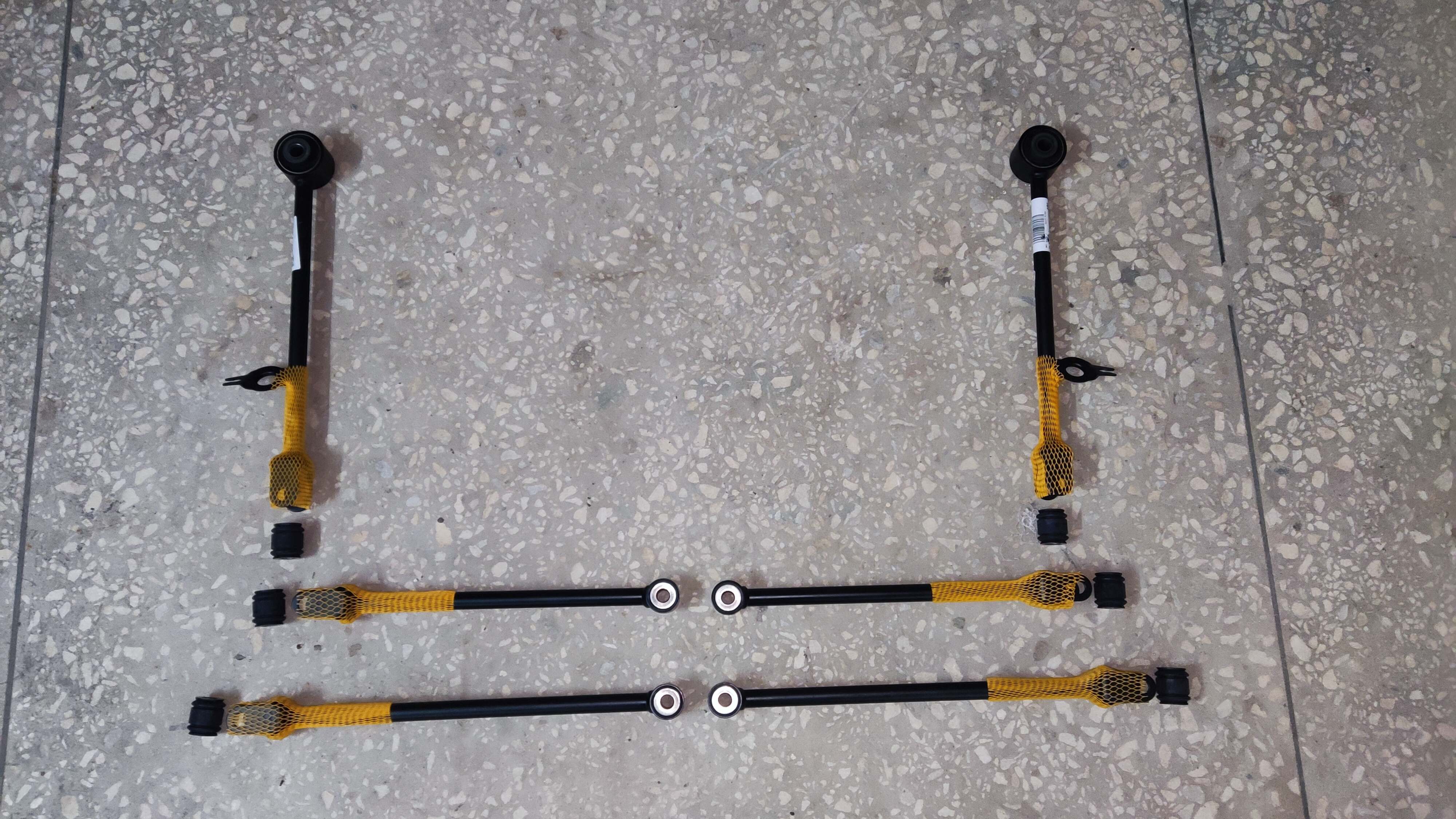

Собрал полный комплект оригинальных рычагов перед/зад. Пробег больше 150 тыс.км, салйентблоки уже давно в печальном состоянии.

Передние рычаги на вторых дастерах другие, как на аркане и на каптюре. Сам рычаг немного другой формы и своя шаровая. Я как раз купил эти рычаги для установки на дастер первого поколения. Они взаимозаменяемые. Левый 545055097R, правый 545046613R. Это OEM рычаги, ставятся на заводе при сборке авто. Вернее ставились, сейчас остатки распродают дешего. В каталогах запчастей артикулы будут уже другие.
По рычагам задней подвески отличий нет.

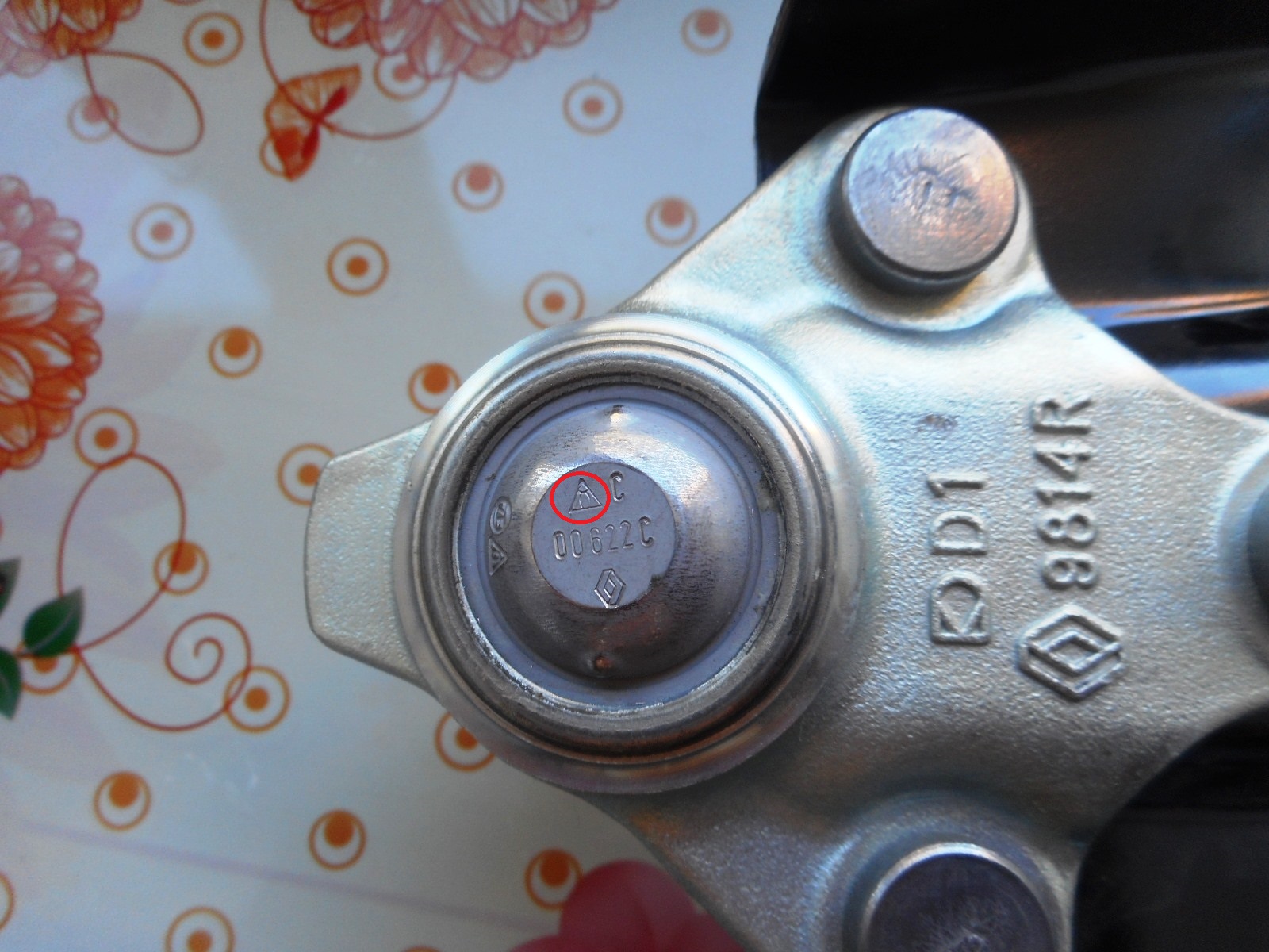

Сообщение от Сергей159
Шаровая похоже от Lemforde, имеется клеймо, Сова в треугольнике.(фото)
Sane, Lemferder и TRW это сейчас вроде одна контора
Логотип "Сова" конкретно немцы, с буковой "L" кто угодно, у TRW непонятный разброс, где-кто.
