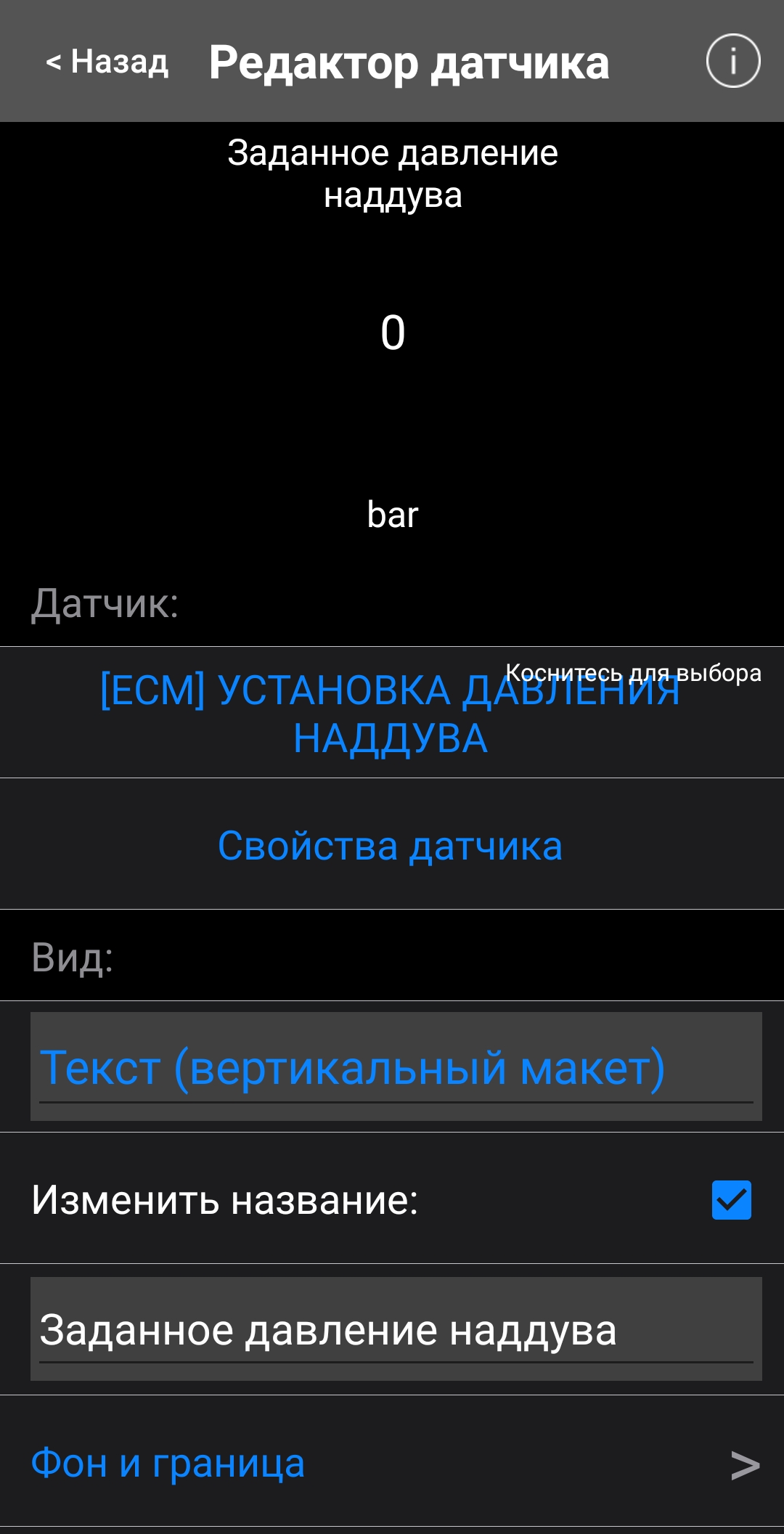

Вот так это в КарСканере выглядит

Понятно. Я просто как то раз попробовал - сканер машину видит и работает. Интересно, на больших машинах не только через ноут, но и непременно остаточное давление манометром смотрят. После того, как заглушишь двигатель. По всей видимости на утечку, чтобы с дымовой пушкой не заморачиваться.
Судя по креплению патрубка на Дастере, это гиблое дело. Как я понимаю, уплотнение подпором воздуха уплотняется.
Вообще, почему заморочился. Недостаточный наддув, это лишнее топливо в трубу. На маленьких машинах вероятно это не так критично, но тяжело избавиться от привычек всё держать под контролем.
Надо как моя жена - в машину прыг, дверкой хлоп и трава не расти. Машина новая, ручка никелированная...
Благодарю за советы.

Сообщение от Тимурыч
Это через сколько миллисекунд меряют???
С одной стороны клапана в моторе (половина открытых) с другой крыльчатка компрессора (абсолютно не герметичная), какое там давление будет?? Атмосферное?.
Коллега ты не перепутал наддув с тормозной системой.
