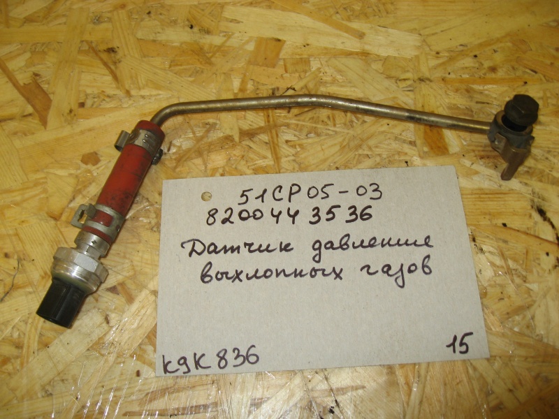

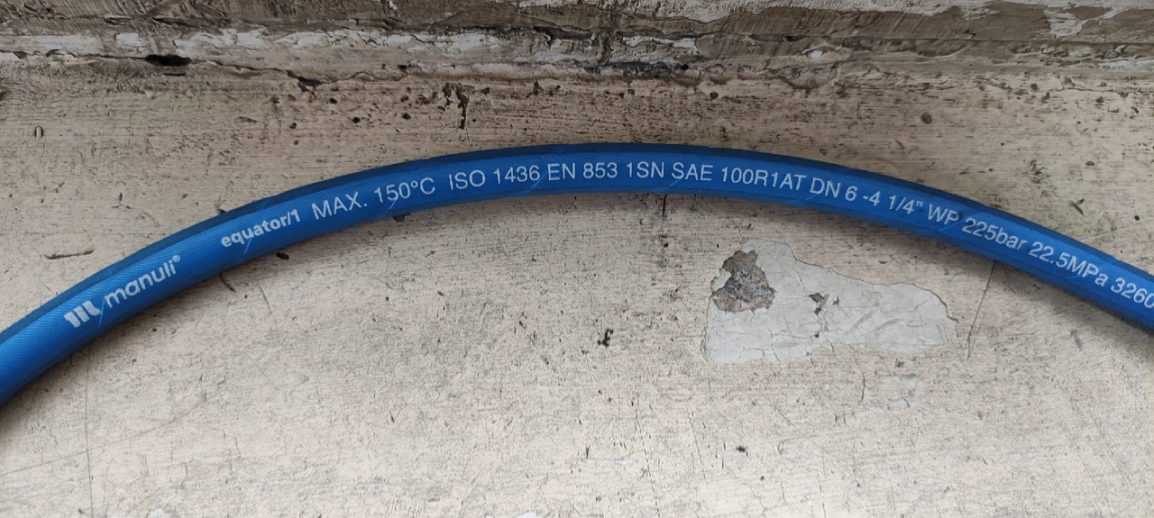

Сообщение от Koitel Посмотреть сообщение
что подобрать, какую трубку можно поставить ?
Отрезок топливного армированного патрубка внутренним диаметром 6 мм, длинной примерно 5 см, и 2 червячных хомута, штатные не подойдут.
Смотри , из турбины выходит трубка , потом шланг , а потом датчик . Так шланг подбирают силиконовый с армировкой внутри. Например такой , как на фото.

Koitel, посмотри 2232 112 29R
Возможно это она.

По умолчанию Re: Турбина дизеля К9К.
Сообщение от M.A.V.
Возможно это она.
да она , прогорела, ищу замену, пока поставил времено кусок кислородный шланга.
Это "временно" у меня было пол года ))))
да она , прогорела, ищу замену, пока поставил временно кусок кислородный шланга.
Вы всерьез переживаете за этот кусок дерьмового шланга? Проездил на топливном от какого-то ваза 2 года, и ездил бы и дальше, с ним вообще ничего не случилось, но удалил сажевик и соответственно удалил трубку с резинкой и заглушил выход из выхлопного коллектора болтом.
Ради интереса посмотрел цену этого оригинального красного французского презерватива. Этот говенный обрезок стоит 5000!

Сообщение от want_to_be_jeep
Этоно как у меня сажевик также вырезан , значится ни трубка ни датчик давления отработанных газов не задействован? то есть снимаю датчик выкручиваю трубку из выпотрошеного сажевика, все, проблем нет ???
Проверяется легко : отсоедените разъём с датчика )

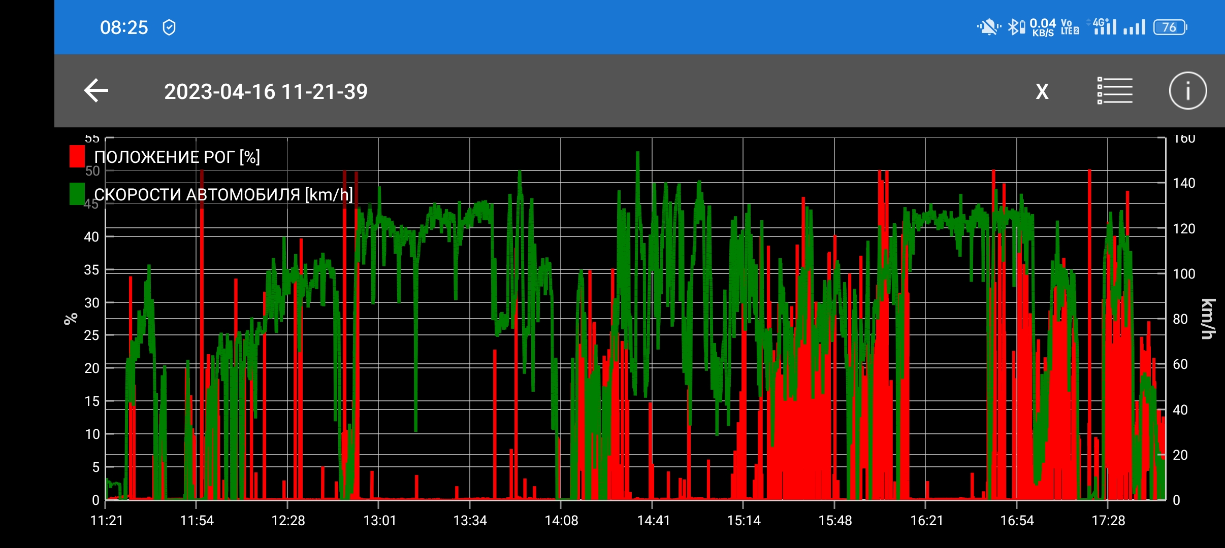

Сообщение от Сергей159
Еще с новья замечал, что если ездить часто газ в пол, то уровень будет падать.
Вы про городские газ в пол или трассовые ?
Просто хотел узнать для трассы газ в пол это как? У себя не замечал понижение масла, может не так быстро для этого езжу. Скорость на скрине

Сообщение от Madi Посмотреть сообщение
Я обычно по трассам езжу не быстрее 130-140. Разгоны и обгоны всегда газ в пол (бывает с самых низов, а бывает переключаюсь на пониженную и кручу тыс до 3-3.5). Даже когда на трассу выезжаю, то сразу же притапливаю в пол до 110 кмч, чтобы никому не мешать.
По городу в основном езжу со скоростью потока. Но когда машин мало, то притапливаю и в городе с переключением на повышенную на 3к оборотах.
Этой зимой был залит Синтек 0W-40, был чип и уровень масла упал за 7500км с максимума до "ниже середины". Возможно это около литра(!!!) Зимой еще по полям маленько ездил, буксовал и грел мотор до 100-105. Либо масло говно было, либо ремонт уже не за горами.
Сейчас на ЗИКе 5W-40 C3 езжу, уровень стоит на месте, проехал 3-4 тыс.
Судя по всему масло у меня расходуется через турбину и расход зависит от того, в каких режимах ездить. И странно, что сажевый до сих пор жив и здоров.
